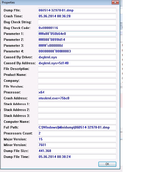

Ich hab das Gleiche Problem bei einem Desktop mit Win 7 Ultimate 64 Bit. Habe mich auch hier im Forum schonmal informiert und alles ausprobiert, aber nichts hilft. Habe das System komplett neu aufgesetzt, alle Treiber sind aktuell und alle Windows-Updates installiert. Anbei der Screenschot vom Bluescreenviewer:
Vielen Dank für eure Hilfe
EDIT: CPU Temp.: 50°C, Graka Temp.: 50°C, Wärmeleitpaste vom CPU vor zwei Wochen erneuert, Rechner gestern erst ausgesaugt und momentan eine Seitenverkleidung offen wegen gestrigem RAM-Test
EDIT2: Problem gelöst, hab nochmal ne dritte Grafikkarte ausprobiert, diesmal von nem anderen Hersteller.
