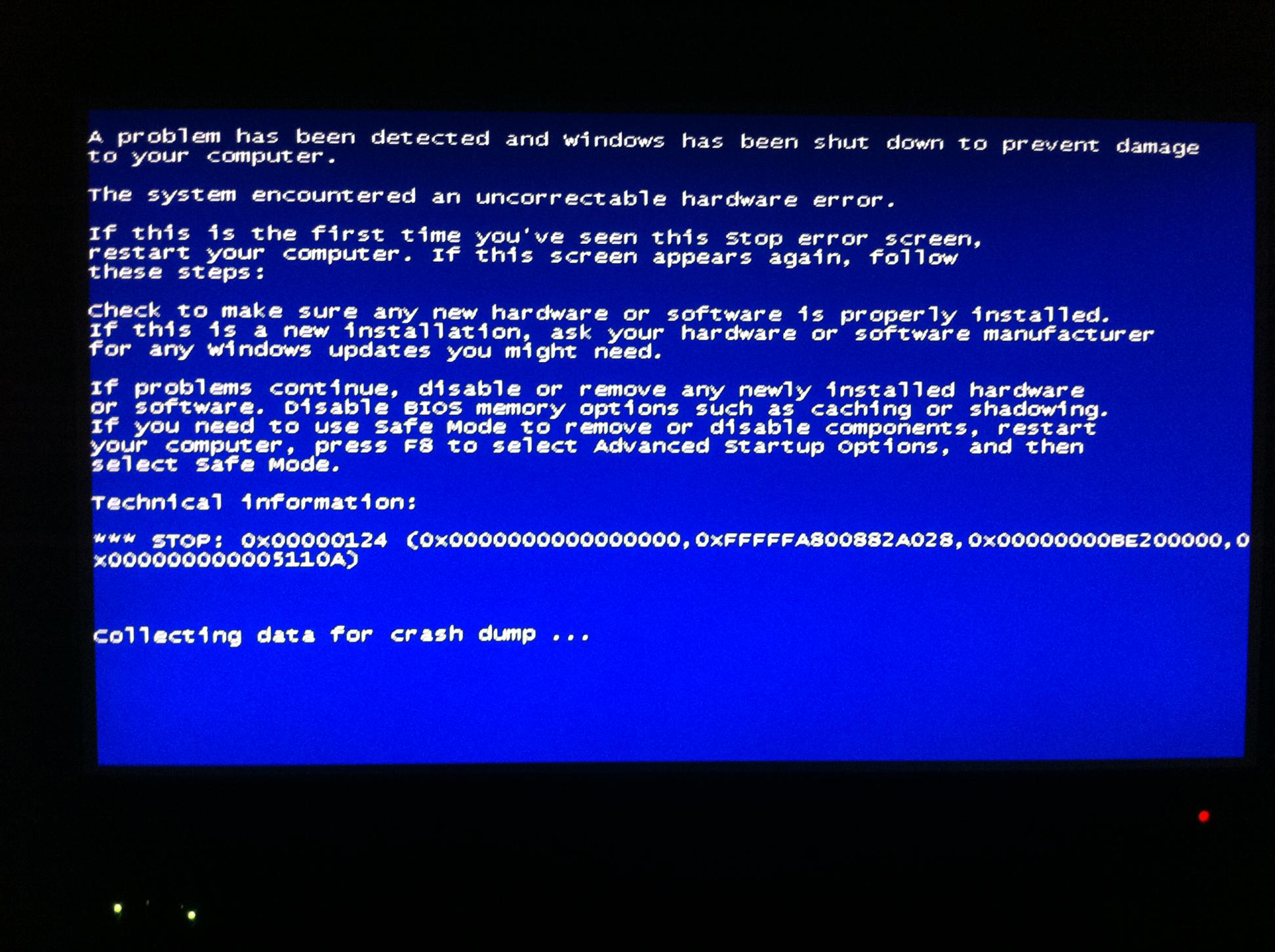

Guten Abend,
Ich weiß langsam nicht mehr weiter mein Pc bekommt immer einen Bluescreen nach ein paar Stunden ist immer anderes.Ich Spiele dann bin ich im Internet oder höre einfach Musik und auf einmal Bluescreen aber warum ? Der Bluescreen kommt noch nicht mal beim Spielen sondern er kommt einfach so.Die Temps meines Pc's sind alle ok sowie ist der PC 12 Stunden Prime Custom stabil ohne Errors,Treiber sind alle aktuell und drauf.OC ist nur der CPU aber wie gesagt ist er ja 12 Stunden Stabil bei Prime deswegen verstehe ich das langsam nicht mehr wo der Bluescreen her kommt.Ich hoffe das jemand eine Lösung hat einen Bluescreen habe ich unten mal angehangen.
mfg Daniel :(

Kann ein Bluescreen auch durch eine Grafikkarte kommen die OC ist ?
stop 124 ist ein Hardwarefehler. Kann auch Treiber sein. Da gibt es hunderte Lösungsvoschläge. Die kannst Du auch mit einer Googleabfrage bekommen.
Stop 124 bei einem Sandybridge system deutet auf zu wenig vcore/vtt hin.
Teste bitte Prime auch mit small fft !
Testweise bitte einfach mal standard laufen lassen.
Das Problem ist manchmal dadurch das die NB jetz in der CPU sitzt das auch der ganze Pcie traffic darüber geht und so können manchmal spitzen enstehen die zu solchen BS führen, hab selbst ein 2600K. Durch Programme die Hardwarebeschleunigung besitzen passiert halt sowas, auch wenn die Cpu unter Prime 12 stunden oder länger läuft ! wie gesagt Vcore hoch. 1,29 volt sind ja noch nicht gefährlich einfach mal bisschen mehr geben und testen.

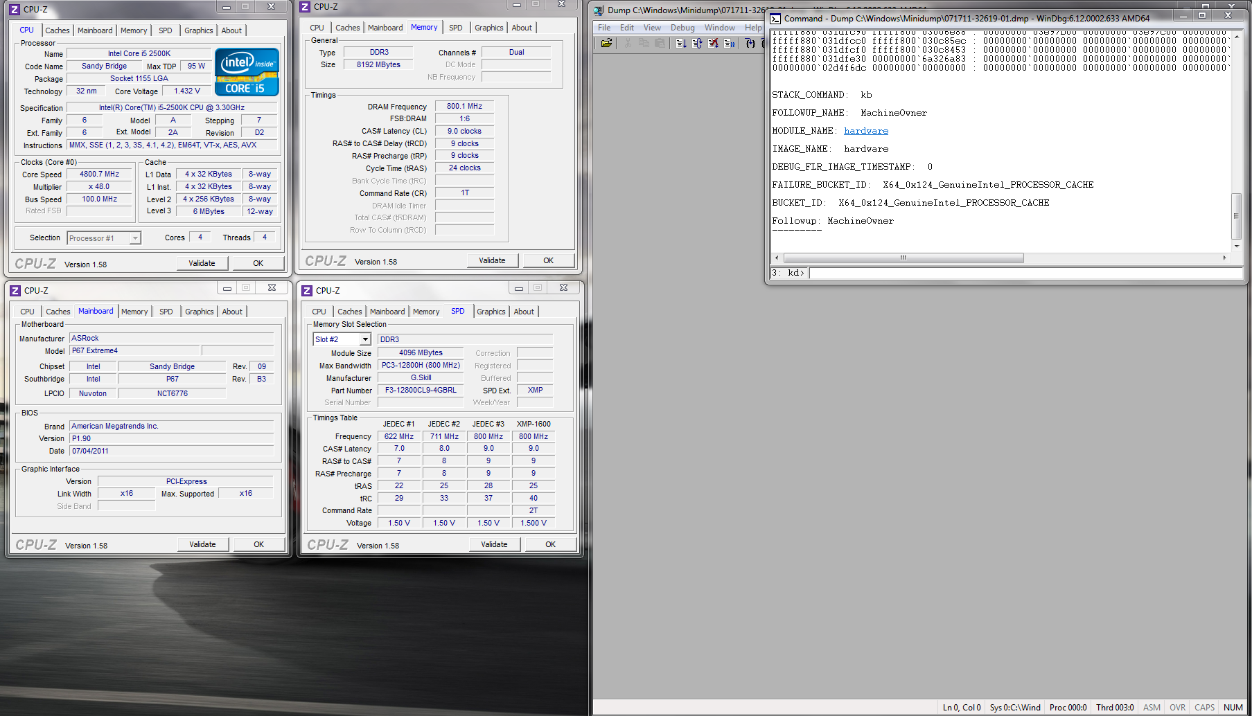

@Keres
Ich hoffe ich habe das richtig gemacht.

BIOS reseten, dann die RAM Timings setzen auf 8-8-8-24, die Command Rate auf "2T".
Die Spannung mal um jeweils 0,1V erhöhen. Vor allem dann, wenn man mit Vollbestückung fährt. Aber ACHTUNG, nicht höher als 1,65V gehen.
Den Text der Minidump Auswertung bitte mal als kompletten Download zur Verfügung stellen. Die möchte ich gern mal ganz lesen.
herrlich, er betriebt die cpu mit 4800mhz und wundert sich über bluescreens.
Wie mache ich das ?

Text speichern, Datei mit 7-Zip packen und dann auf einen FreeFileHoster wie bspw. FileUpload hochschieben, download link hier posten.

im ernst, setz deine command rate mal auf 2T und vorallem BITTE schraub den takt und vorallem die spannung runter, um himmels willen.
Ahjo und was bringt dir jetzt dein Prime Stable ? Nicht jede CPU verträgt 4800Mhz und du bist ja sogar schon bei über 1,4V.
