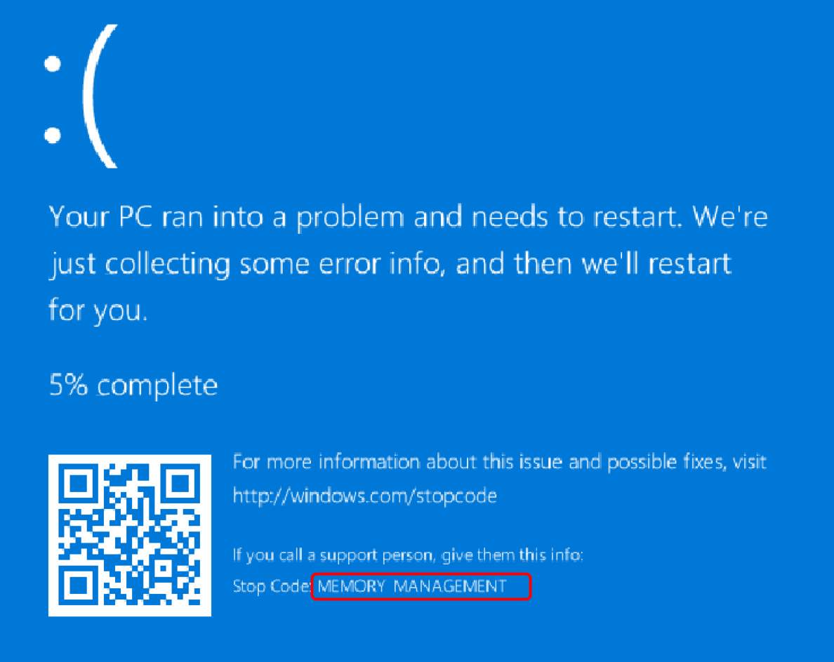

Ein blauer Bildschirm - mit jeder nur erdenklicher Fehlermeldung.
Was ist zu lesen bei STOP CODE
Reaktionen: JanBeck89

"Könnt ihr mir bitte das genaue Hardware teil geben was ich kaufen darf"
Das können wir leider nicht, weil wir nicht wissen, was da die Fehler verursacht.
Erste Option wäre zu testen ob der RAM irgendwelche Probleme hat.
--> https://www.memtest86.com/download.htm
hier die Free-Version laden -> entpacken -> imageUSB.exe starten -> auf USB-Stick installieren
Danach Rechener mit USB-Stick booten und Test starten.
Wird etwas dauern. Ich glaube persönlich nicht, dass es der RAM ist aber testen kostet hier in dem Beispiel nichts.
Als nächstes müssten wir Netzteil und Grafikkarte testen.

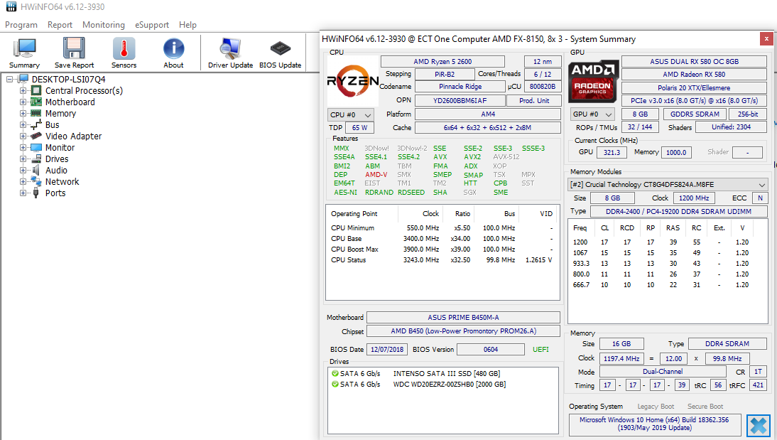

könnte es vlt auch sein dass irgendwas nicht richtig steckt oder sitzt?
Weil die sachen sind ja recht neu eigentlich sollte sowas nicht passiern
Das ist eigentlich immer das Erste, was man abcheckt. Und weil etwas neu ist, muss es noch lange nicht in Ordnung sein. Hardware kann Dead on Arrival bei dir eintreffen. Kommt selten vor, aber es kommt vor.
Eigentlich musst du mal eine umfassende Analyse machen. :) Smart-Werte auslesen aller Laufwerke, memtest machen über Nacht, Spannungen und Temperaturen überprüfen mit HWiNFO64.
hier ein bild von dem Programm von dir
