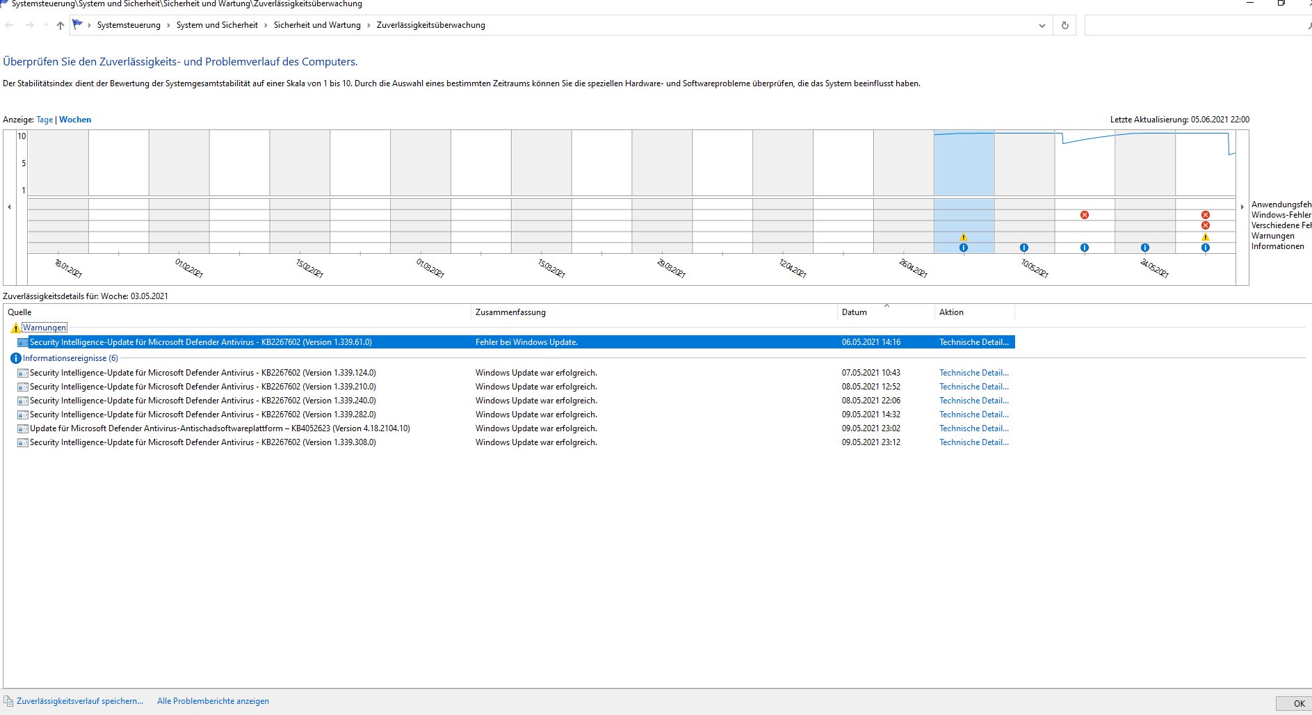

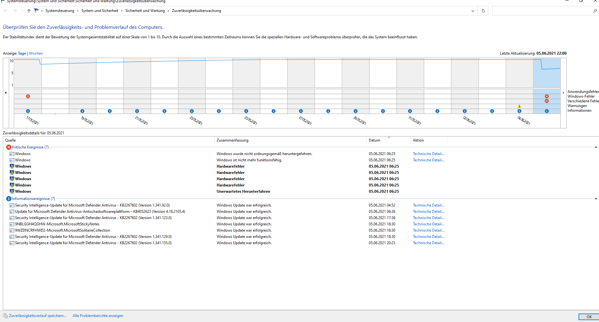

Windows 10 Pro
Version 20H2, Build 19042.985

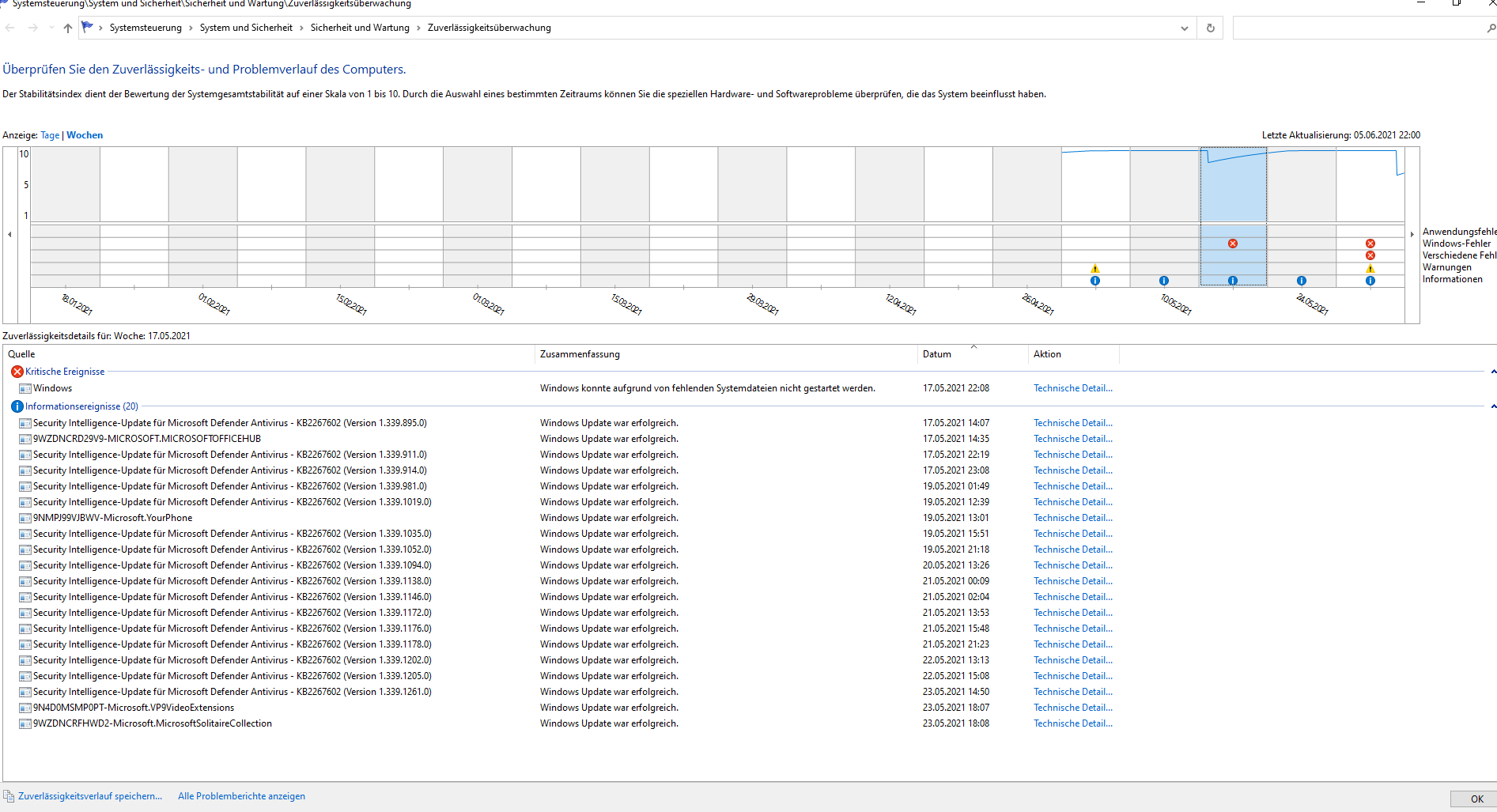

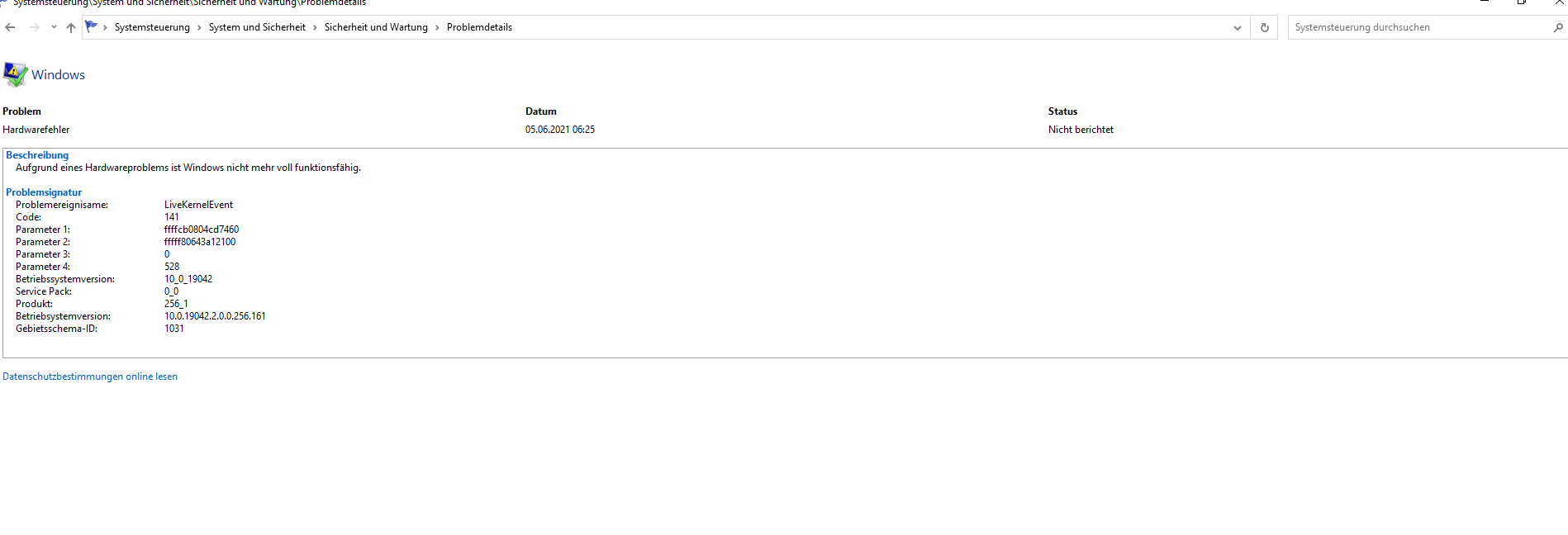

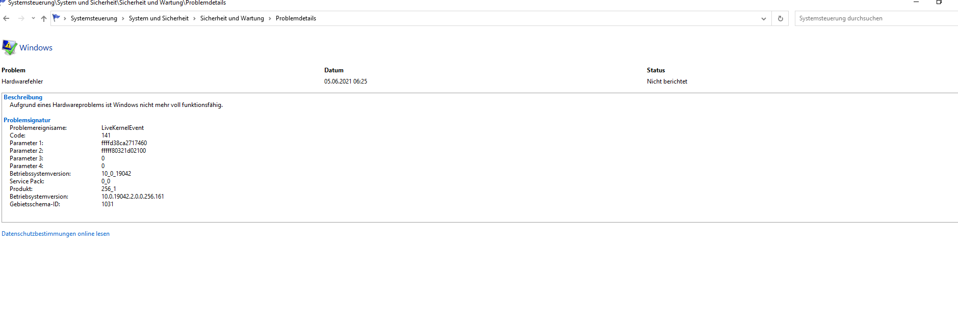

Zum Absturz schreibt Windows 10, das es ein Hardware-Problem sei(siehe Bild 1)
Anscheinend ist auch mein PC vor kurzem nicht richtig hochgefahren(siehe Bild 2), da habe ich gar nicht mitbekommen.

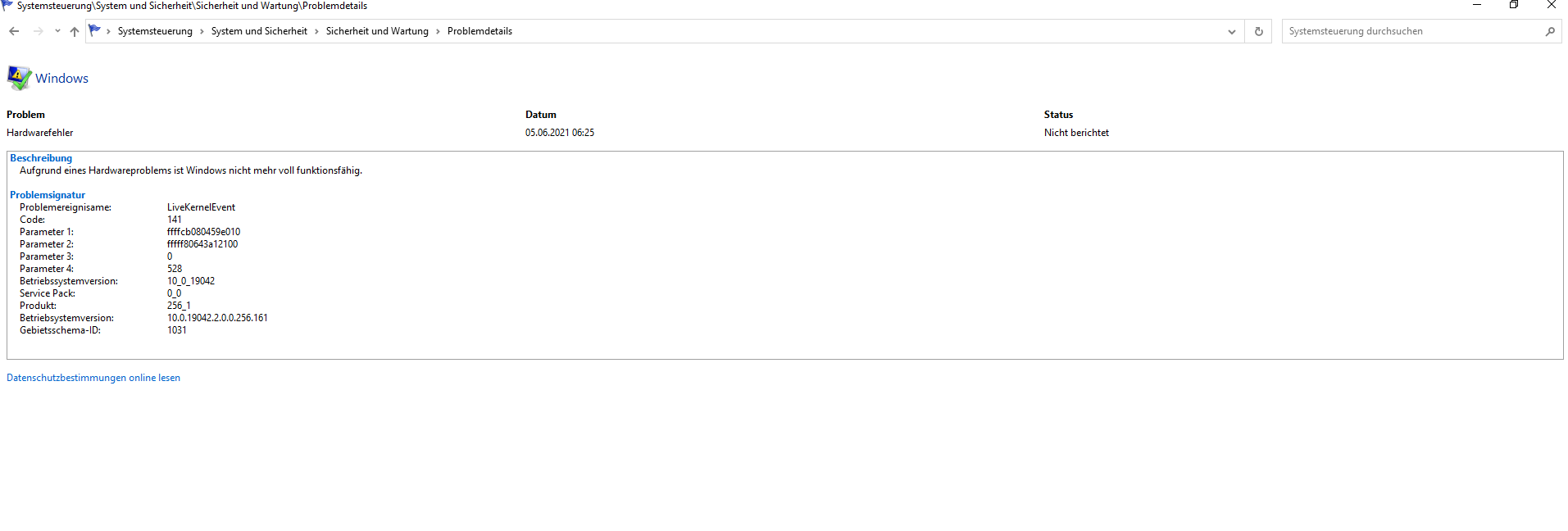

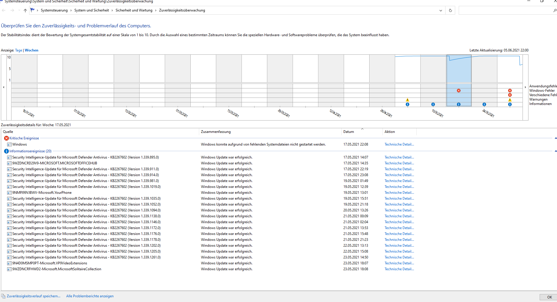

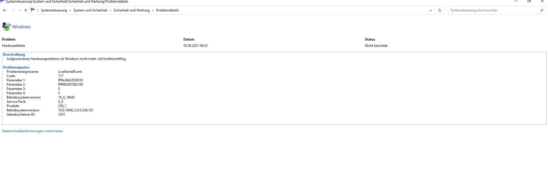

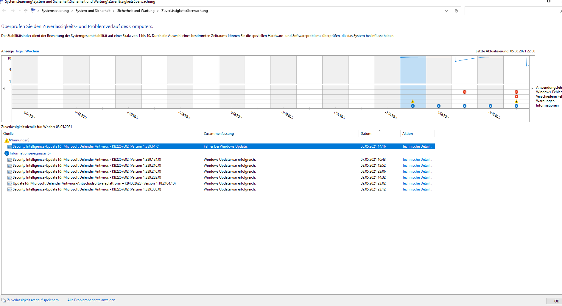

Die "Hardware Fehler" im Zuverläßigkeitsverlauf könntest du mal öffnen,
dann gibts weitere Hinweise. Vermutlich "LiveKernelEvent 141".
Und Hardware Fehler bedeutet an dieser Stelle nicht "defekte Hardware".
Reaktionen: Sonnebirke und madmax2010

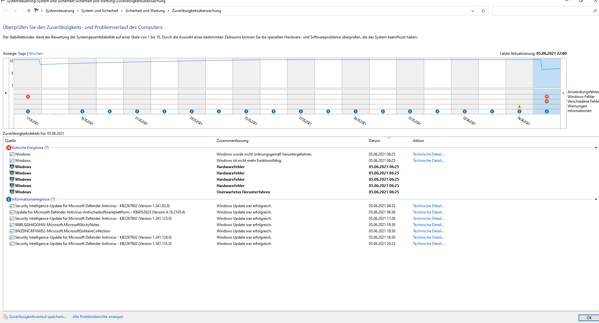

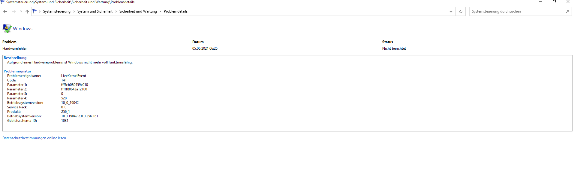

Danke für deine Antwort Nickel,
ich habe mal alle 4 geöffnet, drei mal 141, ein mal 117

Was da in Zuverlässigkeitsverlauf steht ist das Eine.
Inder Dumpfile sind harte Daten hinterlegt, zum Absturz.
Die Dumpfile sagt eindeutig das der Fehler bei der Grafikkarte liegt.
Aber macht ruhig weiter es schadet niemanden und am Ende kommt so wie so das Richtige auf dem Tisch.
