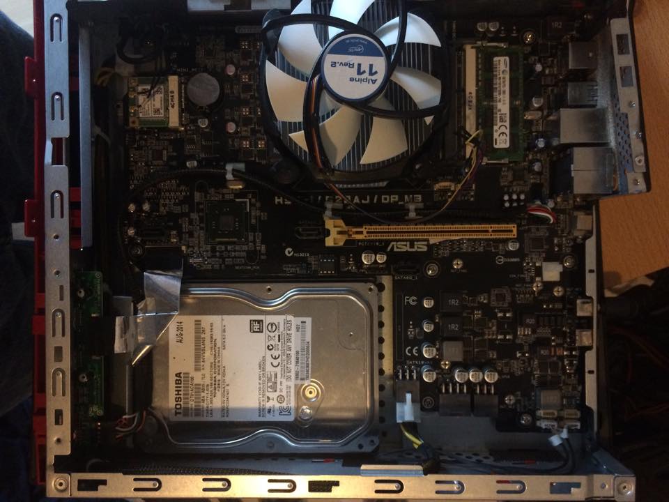

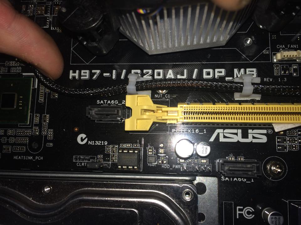

Das wären die Fotos vom Mainboard.
Ich weiß nicht was zuvor installiert war ich kann die Festplatte nicht anschließen die knackt andauernd und piepst hört sich ungesund an.

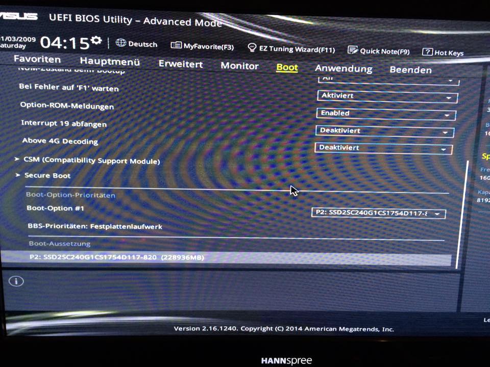

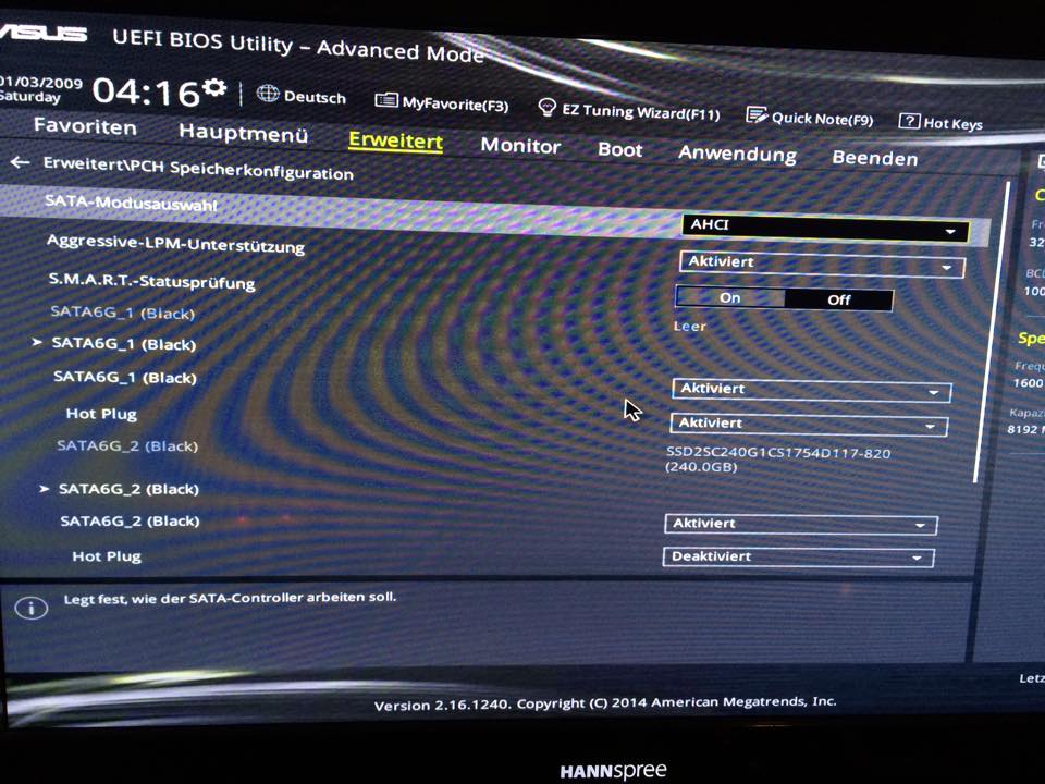

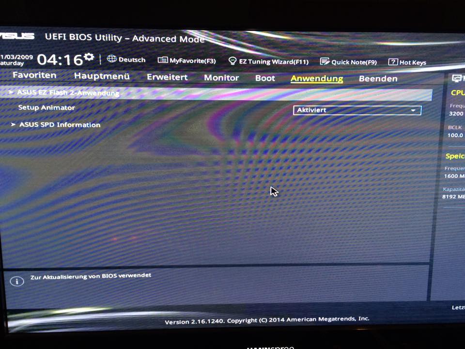

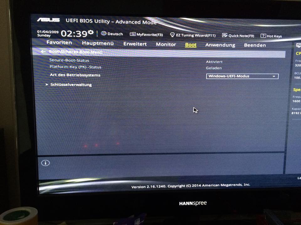

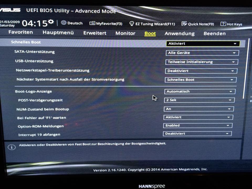

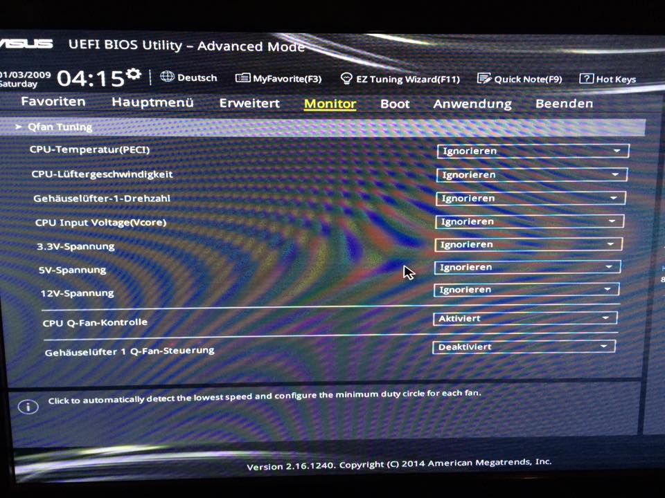

Das sind die Fotos zum Bios

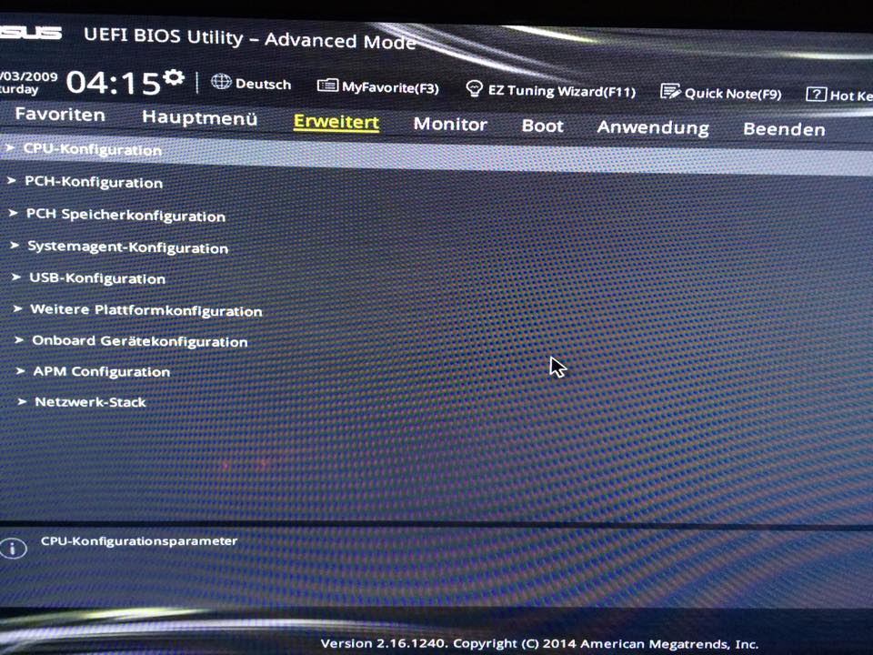

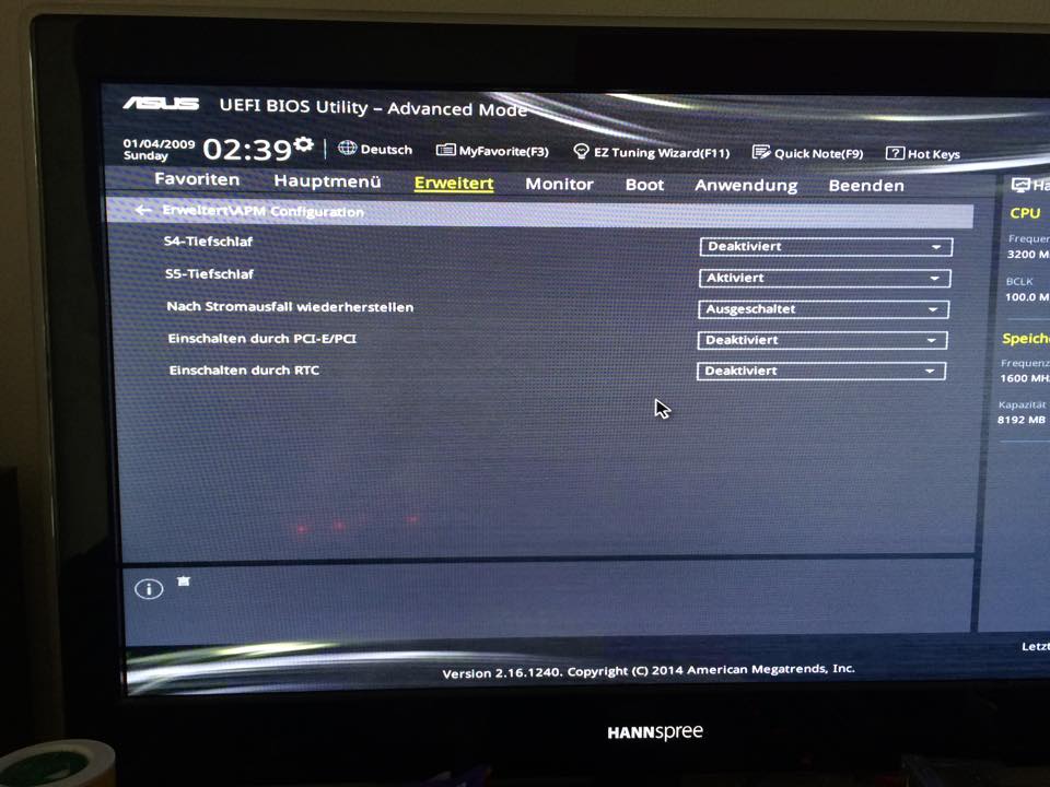

Bitte noch Bild wenn du bei "Erweitert", wenn du PCH Speicherkonfiguration und APM Configuration anklickst.
Und dann noch bei "Boot" - Secure Boot.
Danke.
Bei der Kartei Erweitert der PCH Speicherkonfiguartion Einstellungen habe ich bereits ein Foto hoch geladen.
Ah ja stimmt. Sorry
Ich sehe kein ACPI ? Bin ich blind ?

Deaktiviere mal bitte "Secure Boot" - starte dann über Bootmenü und lösche die SSD und dann installiere neu.

Secure Boot schon deaktiviert? Evtl. mal CSM aktiviert?
