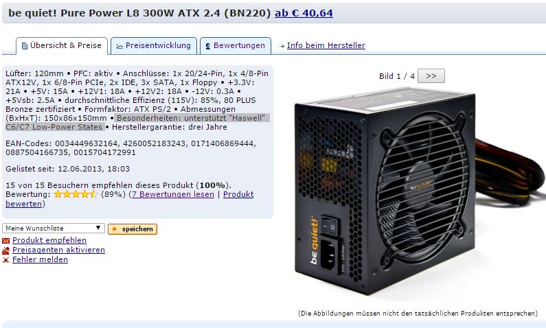

welches netzteil? welche power states im bios eingestellt?

130 Watt externes Netzteil.

kann sein, dass dein netzteil nicht reicht, bzw. die stromsparfunktionen der cpu genannt c-states nicht unterstützt.

Das originale Netzteil hat 180 Watt meins hat 130 aber das sollte doch reichen?

Ich hab ein normales Netzteil da aber wie verbinde ich es an das mainboard wenn es dafür ausgelegt ist mit einem externen zu laufen?
Ich finde keine Anschlüsse am mainboard die ich mit dem Netzteil verbinden könnte
