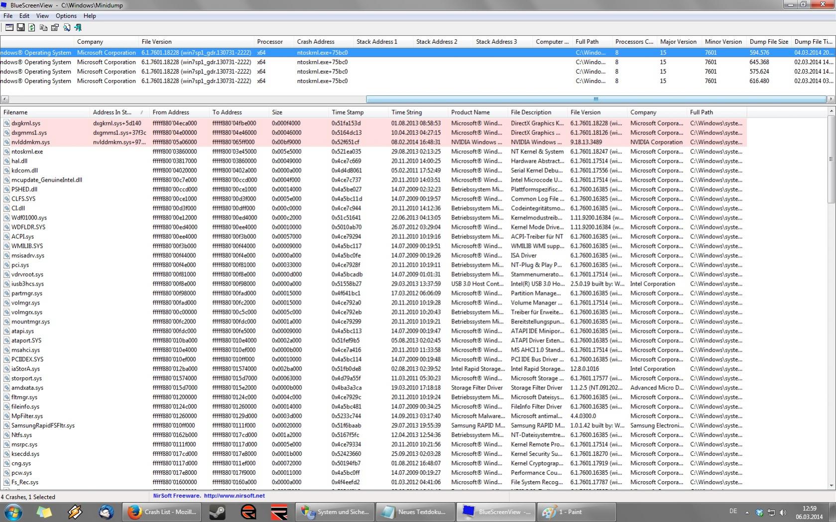

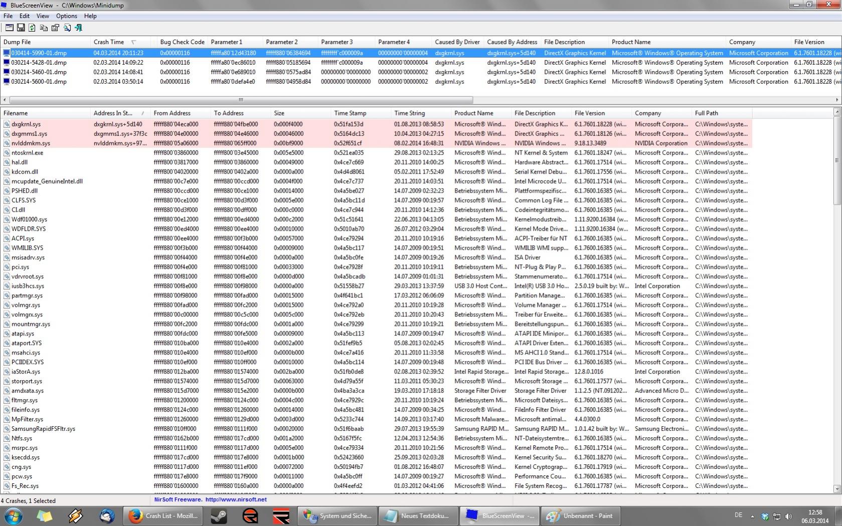

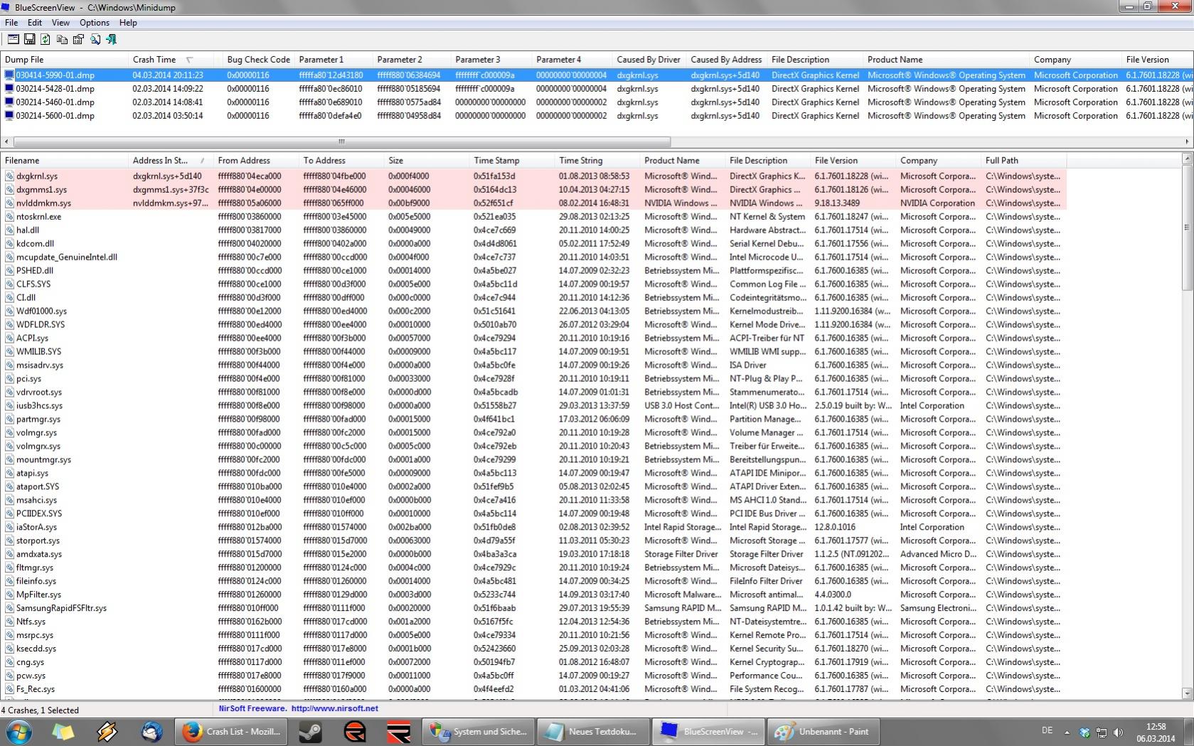

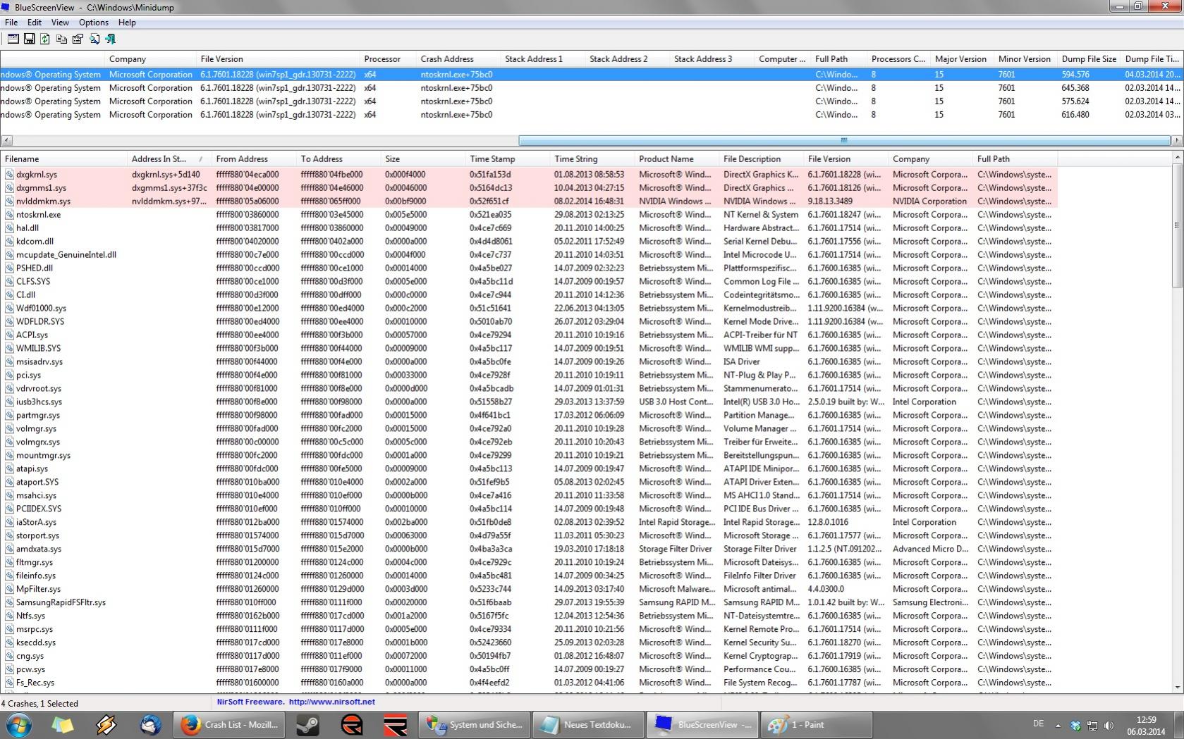

Bilder vom Bluescreenviewer im Anhang.
Temperaturproblem ist auszuschließen, kann Furmark und Prime95 laufen lassen, ohne dass er abschmiert, und der Fehler trat jetzt eben z.B. beim Öffnen von Firefox auf...

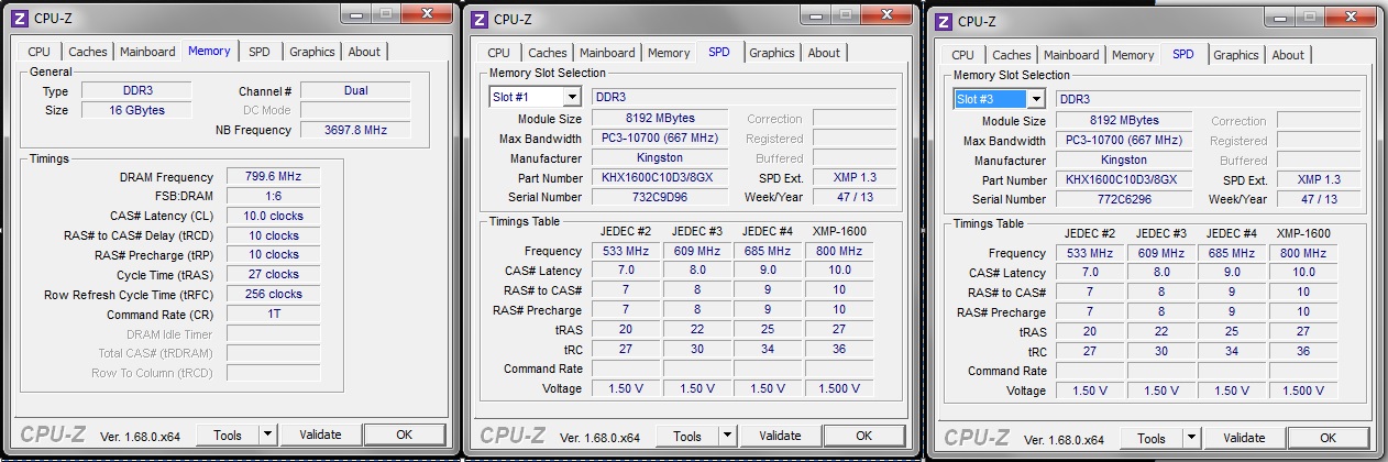

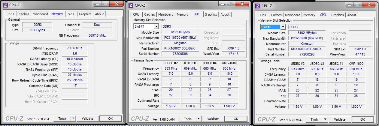

Auch mal Bilder von CPU-Z machen (Memory und SPD).

CPU-Z Bilder im Anhang...

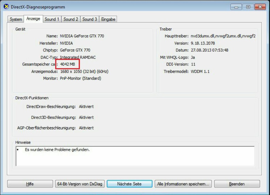

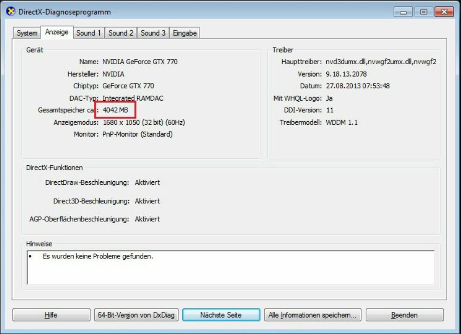

1. Was sagt GPU-Z zur Grafikkarte? Am besten mal den Karton raussuchen, nicht das 2GB der 4GB womöglich defekt sind.

5. Hast du im BIOS auch das XMP Profil aktiviert oder den Speicher auf Auto stehen? Wenn Auto, aktiviere das XMP Profil.

1. CPU-Z sagt 2GB. Windows (siehe Anhang) und eins meiner Spiele sagen 4GB.

Also Memtest hat keine Fehlermeldung angezeigt und XMP scheint auch eingestellt zu sein ("XMP 1,3-Profil").

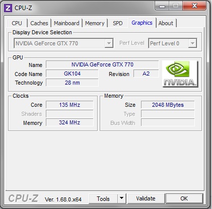

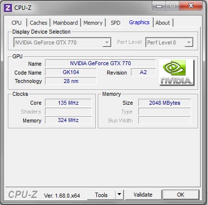

Das sagt CPU-Z zur Graka: Wie gesagt - hier werden 2GB angezeigt. Weiß nicht, welcher Angabe zu trauen ist, verkauft wurde der PC lt. Datenblatt mit 2GB...

Das CPU-Z? Wie denn? Unten wird ja angezeigt, dass es die x64-Version ist...
Ah ok!
Steht exakt dasgleiche wie bei der 32bit-Variante.
Inzwischen sind es 4038MB und die Treiberversion oben rechts ist 9.18.13.3489.
Kann sein, dass zum Zeitpunkt des alten Screenshots noch der nVidia-Treiber, welcher das Windows-Update mir angedreht hat, installiert war. Ich meine das wäre die Nummer "320" gewesen. Zwischenzeitlich habe ich dann wie erwähnt alles runtergemacht, DriverSweeper laufen lassen und jetzt eben die "344.89" drauf.
