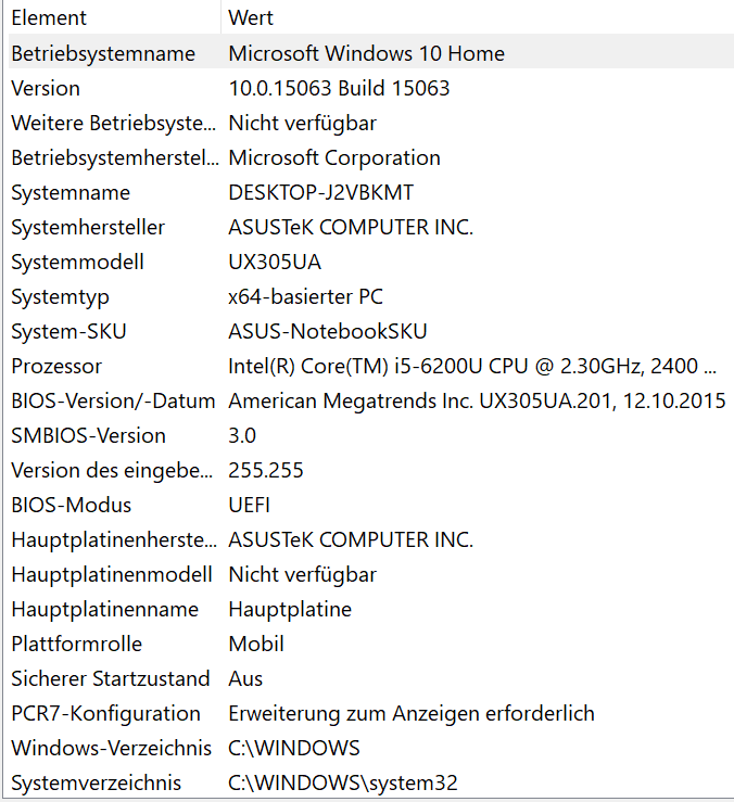

Das wäre von Vorteil wenn alle Komponenten auch mit 15063 kompatibel wären...was wir nicht wissen ohne Dumps
