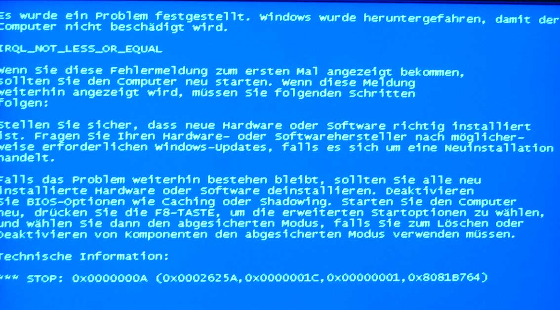

nachdem ich mich dem BKA Virus geschlagen gegeben habe, weil irgendwie immer Bluescreens beim Laden des abgesicherten Modus auftragen und ich dachte, der Virus sei schuld, entschied ich mich das System neu aufzusetzen. Also WinXP CD rein und bei der Installation schmiert mir wieder der Rechner ab. Also mal neue RAM rein, die ich noch fand. und wieder mitten beim Formatieren der Festplatte: Bluescreen.
Ist der Rechner am Ende? System: A7N8X, Athlon XP 3200+, 1 GB RAM.
Danke für eure Hilfe!
gruß
Jan

Hast du im Bios auf AHCI gestellt ? Möglicherweise fehlen SATA Treiber, und deine Festplatte wird nicht erkannt. Wann tritt der Fehler auf? Wenn die Dateien von der CD geladen werden ? Direkt am Anfang ?
Edit: Ah okay, beim formatieren...hat die Platte nen Treffer ?
irq not less or equal
Liest sich für mich eher so als wenn die Latenzen für den RAM nicht stimmen.
Es könnte auch die CPU sein die instabil ist, irgendwann mal übertaktet oder sogar momentan ?
Bios mal versucht zurückzusetzen ?
Gruß Dennis_50300
Die Platte wird korrekt erkannt. Der Bluescreen trat einmal bei der Partitionsauswahl im WindowsXp Installationsoberfläche auf. daraufhin tauschte ich den Arbeitsspeicher und es schien zu klappen. Erfreut den Fehler gefunden zu haben, habe ich die Installation fortgesetzt und leider trat der Bluescreen dann wenig später während der Formatierung (bei 4-5%) wieder auf. Es war jedoch ein anderer als zuvor.

IRQl Less or equal ist ein Treiber-Problem oder ein RAM-Problem.
Und vom Hersteller der Festplatte gibts bestimmt Diagnose-Software.
Du hast schon alles was Du nicht unbedingt fürs Booten des Systems brauchst im Bios abgeschaltet und aus dem Rechner ausgebot? Nicht das da ein Standard-Treiber von Windows beim Versuch die Hardware zu initialisieren abkackt?
Was für ein Stopfehler war es denn? Wechseln die Stopfehler ständig?
Bei 4-5%, da scheint mir die Platte einen weg zu haben ;)
IRQ not less or equal - BSOD hatte ich auch schon mit übertakteter CPU die instabil wurde soviel also zu Treiber oder RAM ;)
