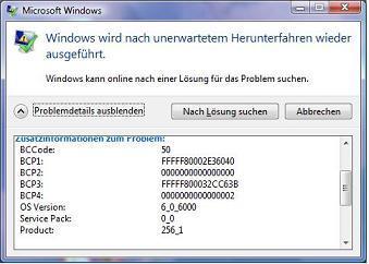

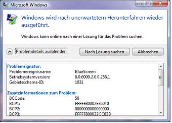

Hallo Zusammen,
folgendes Problem habe ich bei meinem PC - System.
Wenn ich den Rechner starte kommt ab und zu ein Bluescreen... .
Danach starte ich den Rechner wieder neu und alles funzt.
Vista hat das Problem festgestellt udn Details dazu ausgegeben.. siehe Screenshots...
was könnte den Bluescreen ab und zu verursachen?
Die Angaben zu meinem System stehen in der Signatur.
Danke
Grüße

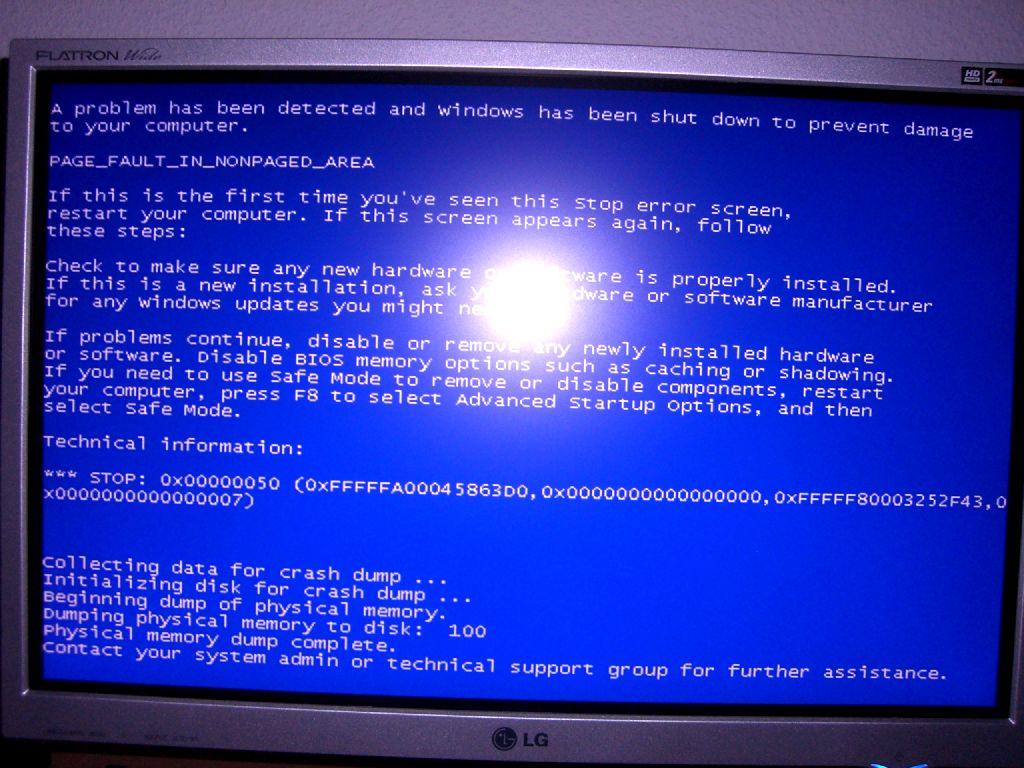

OK soo das Problem ist wieder mal augetaucht....
hier der versprochene Screenshot...
Was meint Ihr dazu?
Danke
Wohl ein Hardwareproblem, teste die Ram unbedingt mal mit Memtest!
Am Besten einzeln und mindestens 2 Stunden pro Riegel.
mfg,
Markus
Das sieht nach Speicherfehler aus.
Inwiefern man dem MS Tool vertrauen kann weiß ich nicht.
Ich denke aber du solltest es nochmal mit einer Boot-Diskette versuchen: http://www.memtest86.com/.
Schaden wirds dir nicht.
Btw, das Memtest f. Windows ist eigtl. keine schlechte Idee .. Wenn defekte Ramsektoren in Benutzung wären, hätte der Benutzer schon einen Bluescreen gesehen - sonst findet Memtest diese ja, da "frei".

Kleiner Tipp am Rande: Man kann nach den ausgegebenen Fehlermeldungen googln.;)
Bei dem oben geposteten wirft google folgendes aus:
http://support.microsoft.com/kb/329293/de
Dieses Problem kann auftreten, wenn ein Konflikt zwischen Windows XP SP1 und den aktuell installierten Grafikkartentreibern vorliegt.
Gehen Sie folgendermaßen vor, um dieses Problem zu beheben: Starten Sie Ihren Computer im abgesicherten Modus, deinstallieren Sie die Grafikkarte, benennen Sie die .inf-Dateien zu den Grafikkartentreibern um, starten Sie Ihren Computer im Normalmodus neu und aktualisieren Sie dann Ihre Grafikkartentreiber. Die folgenden Schritte beschreiben dieses Verfahren detailliert:
Und bevor jetzt jemand schreit, ich weiß es geht um Vista. Trotzdem würde ich das mal ausprobieren!
hm naja klingt schon gut die Lösung... weil ich habe den Treiber der Graka aktualiesiert und seit dem tritt der Fehler auch nicht mehr auf...
