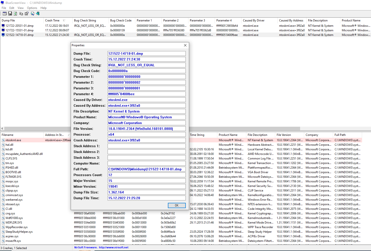

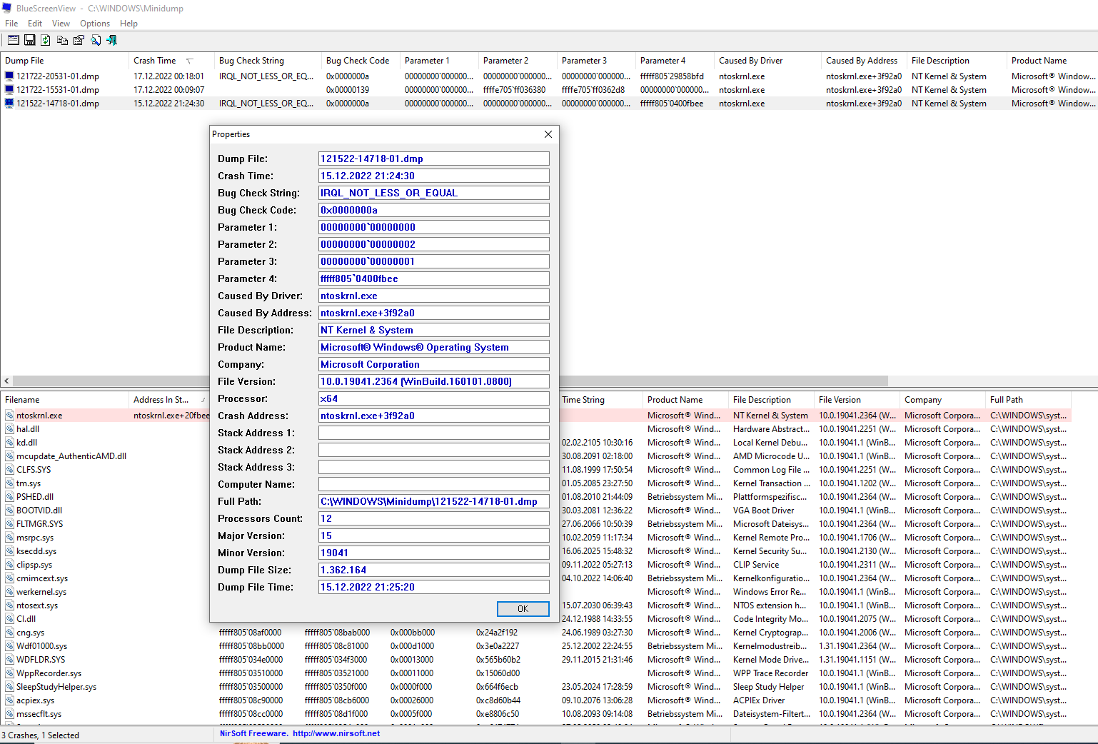

habe mal mit dem Progamm BlueScreenView die Art des Bscreens herausgesucht villeicht weiß ja einer was das ist.
IRQ-Fehler -> meist ein fehlerhafter Treiber oder defekte Hardware. Manchmal auch ein RAM-Problem.

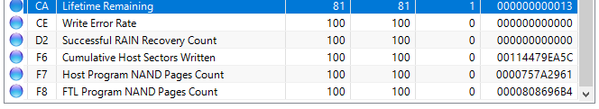

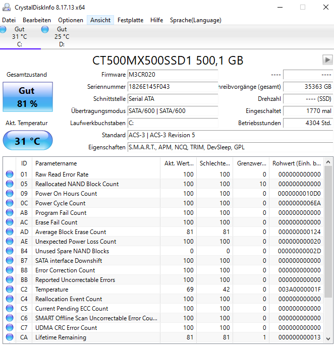

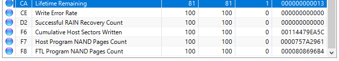

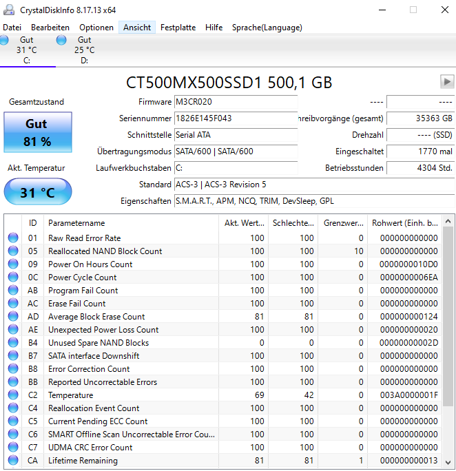

Anhang Crystaldisk infos
Es ist kein "Driver-IRQL NOT LESS OR EQUAL" und der hier hat wenig mit IRQ-Fehler zu tun.
Es wird auch kein Treiber genannt, ausser halt der übliche beim Systemncrash - ntoskrnl. exe
IRQL NOT LESS OR EQUAL - ist der RAM Problem Bluescreen schlechthin.
"MemTest86 Free 10.1 Build 1000"
Einen kompletten Durchlauf versuchen.
Reaktionen: Terrier, cosmo45, s1ave77 und eine weitere Person
