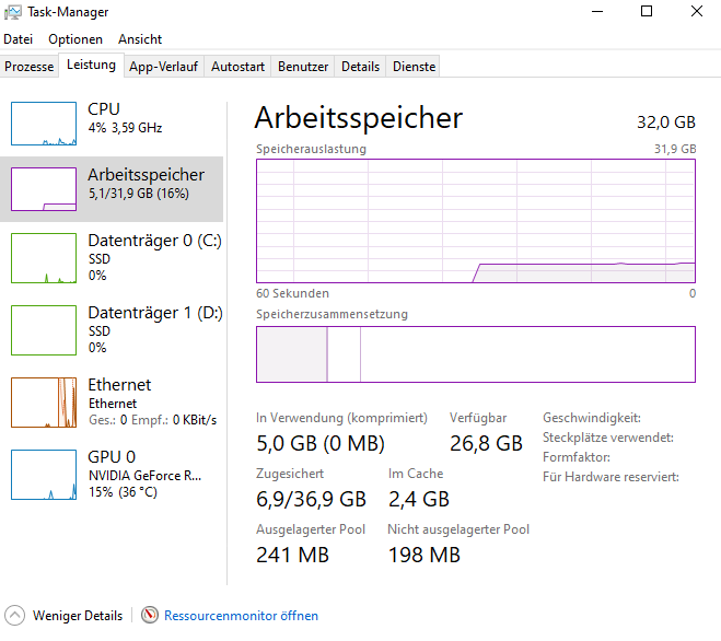

Ich weiß nicht ob es irgendwas aussagt oder so sein muss, aber hier in meinem Task Manager steht 26GB Verfügbar. Aber habe doch 32GB kann aber auch sein das es gar nicht aussagt was dort steht.
Liegt es trotzdem am Ram ?

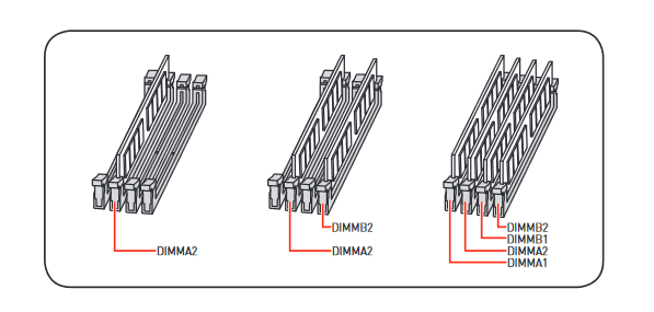

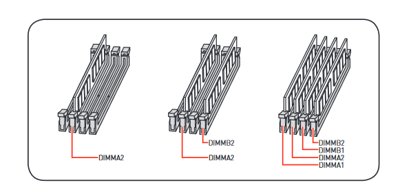

Wenn du rausfinden willst, welcher evtl. defekt ist,
musst du diese einzel Prüfen in Slot "Dimm "A2".
Oder je nachdem auch paarweise in Slot "A2" und "B2".
Evtl. läuft die Aegis Vollbestückung auch nur nicht stabil @3200MHz,
wenn es Fehler geben sollte.

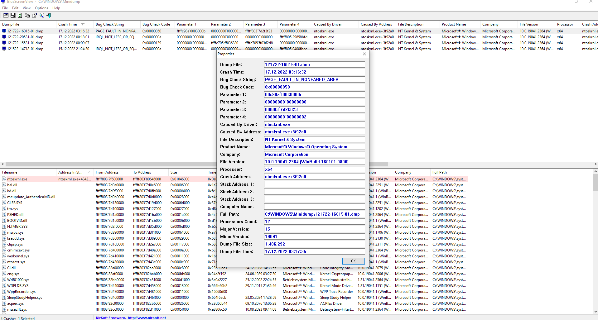

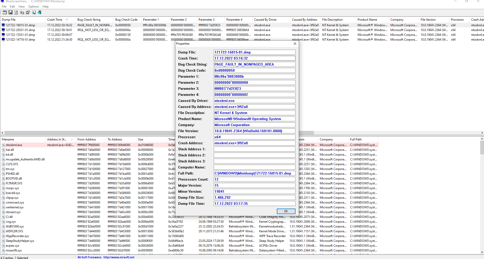

Neuer Bluescreen beim Scan mit dem Tool Viren und Bedrohungsschutz
"Page Fault in Nonpaged Area" gibt's auch gerne mal bei Software/Treiber/Tools Problemen.
Check den RAM, vorher braucht man nicht weitermachen.

Im Ordner C:/Windows/Minidump
befinden sich die Informationen zum blue screen.
Die letzten fünf Files auf den Desktop kopieren.
Mit rar oder zip verpacken.
Hier im Forum hoch laden.

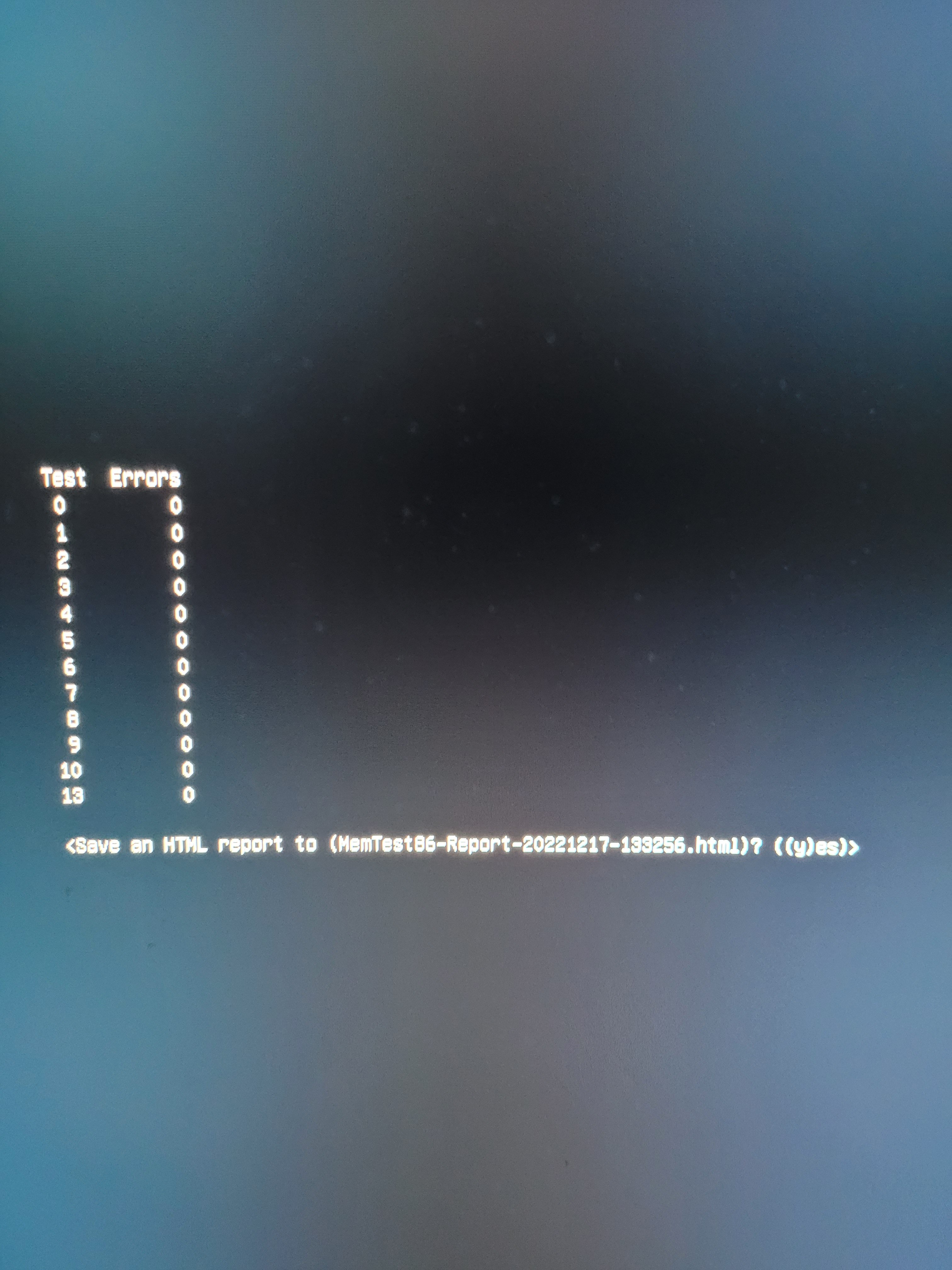

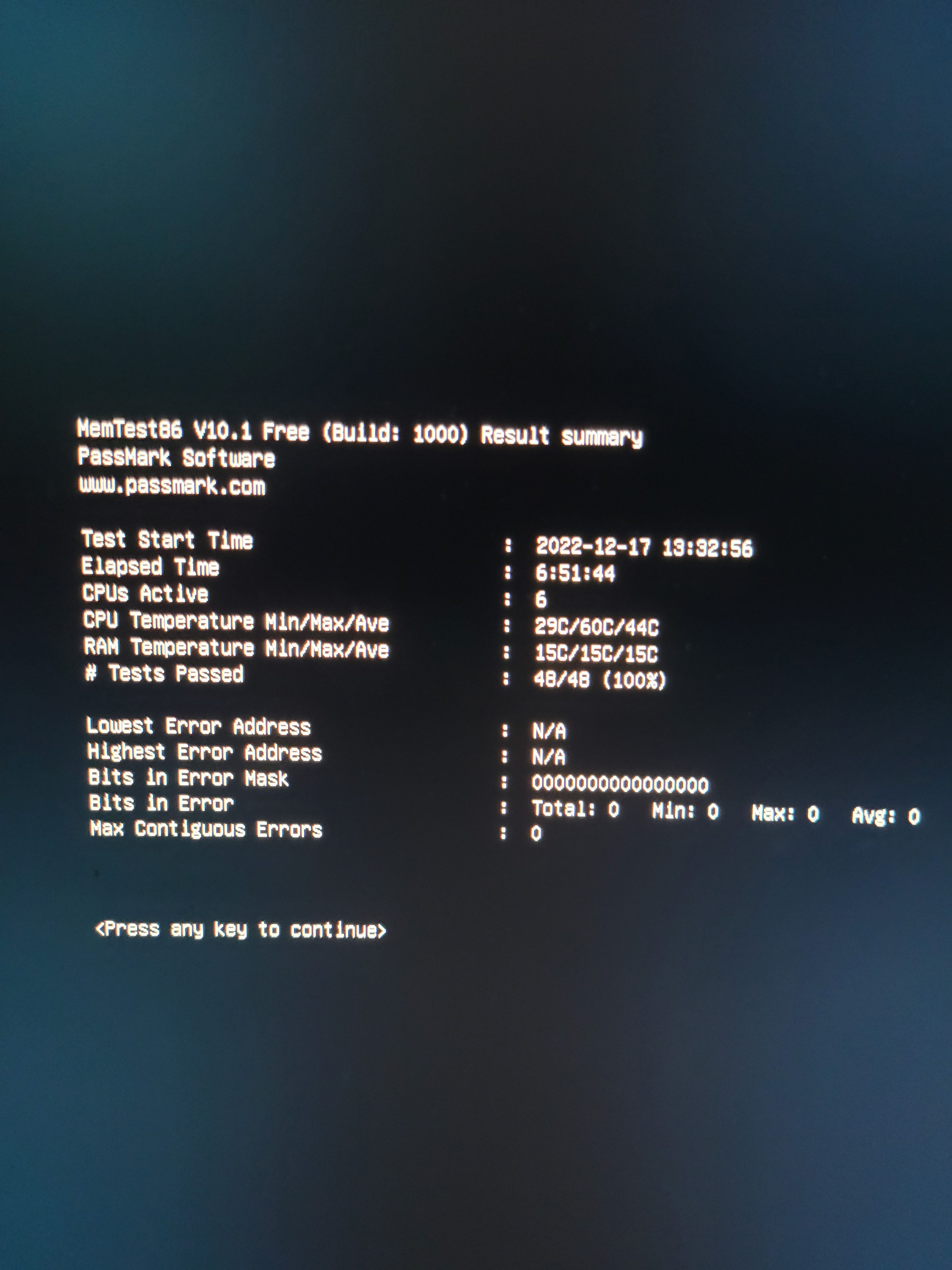

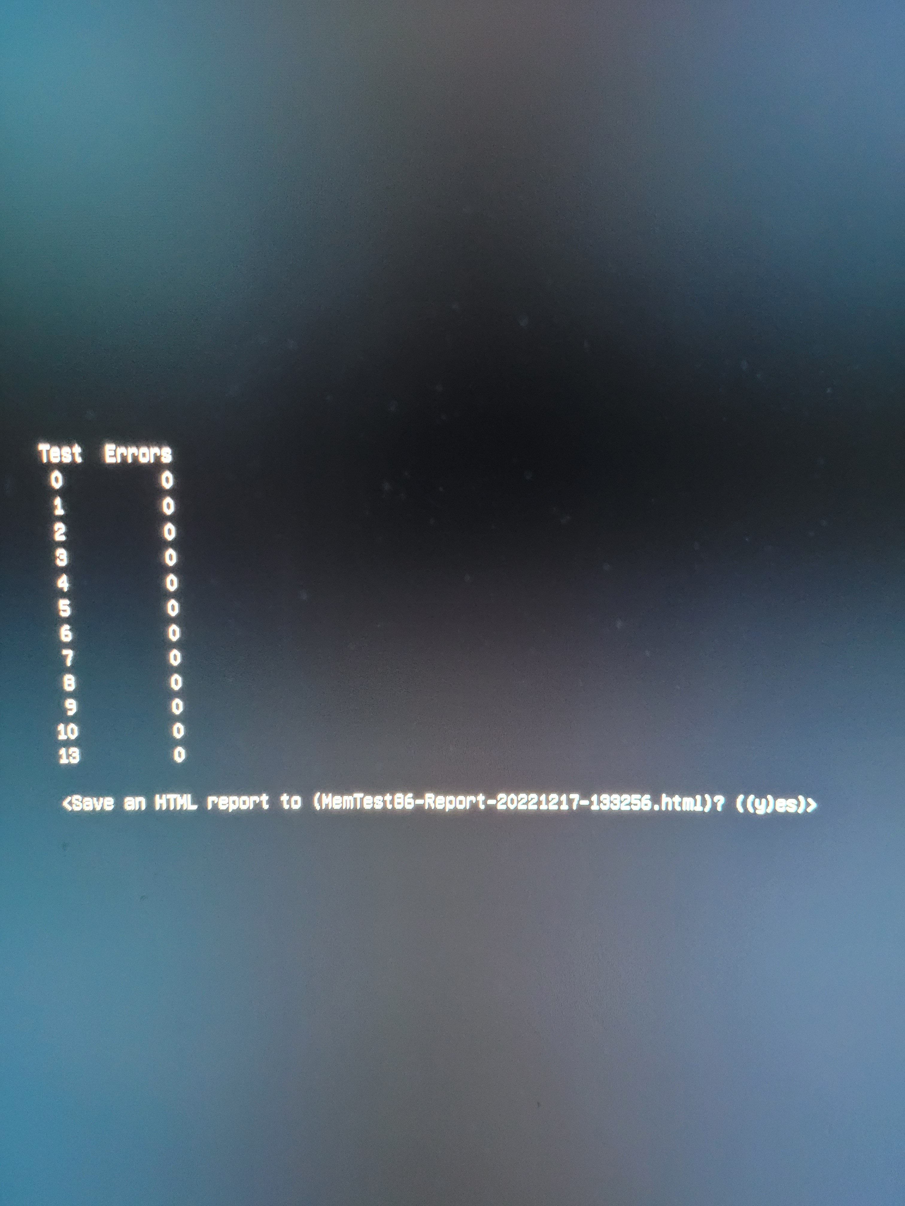

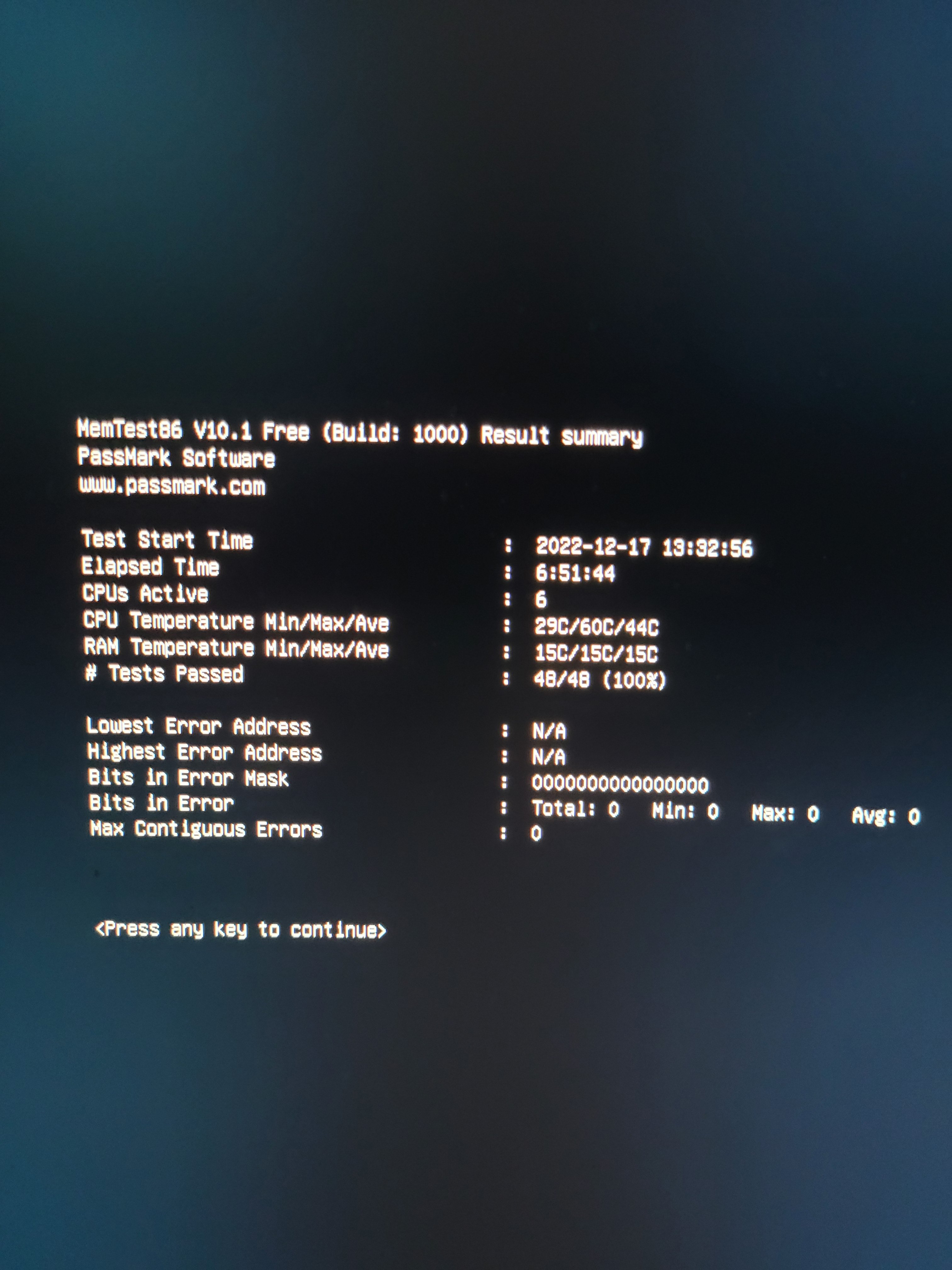

Hallo da bin ich wieder 😅
also der memTest hat mir angegeben das ich kein fehler mit meinem Ram habe.
