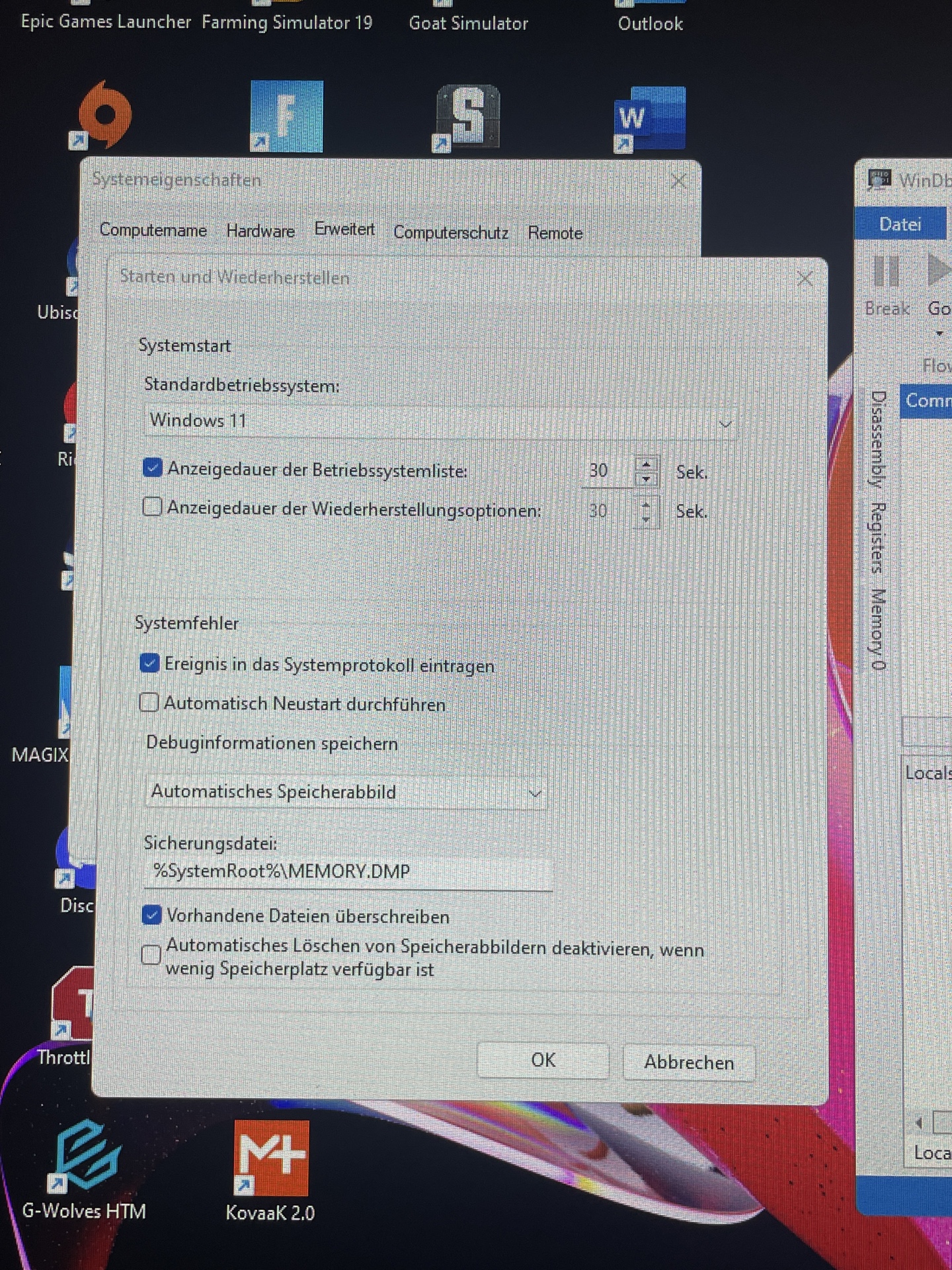

ich habe nun mal versucht die Erstellung von minidumm Dateien zu aktivieren. dabei wurde mir allerdings angezeigt, dass die Sicherungsdateien nicht in dem Ordner minidump (dieser ist auch gar nicht vorhanden) gespeichert werden (siehe bild1). passen die einstellungen hier sonst soweit?

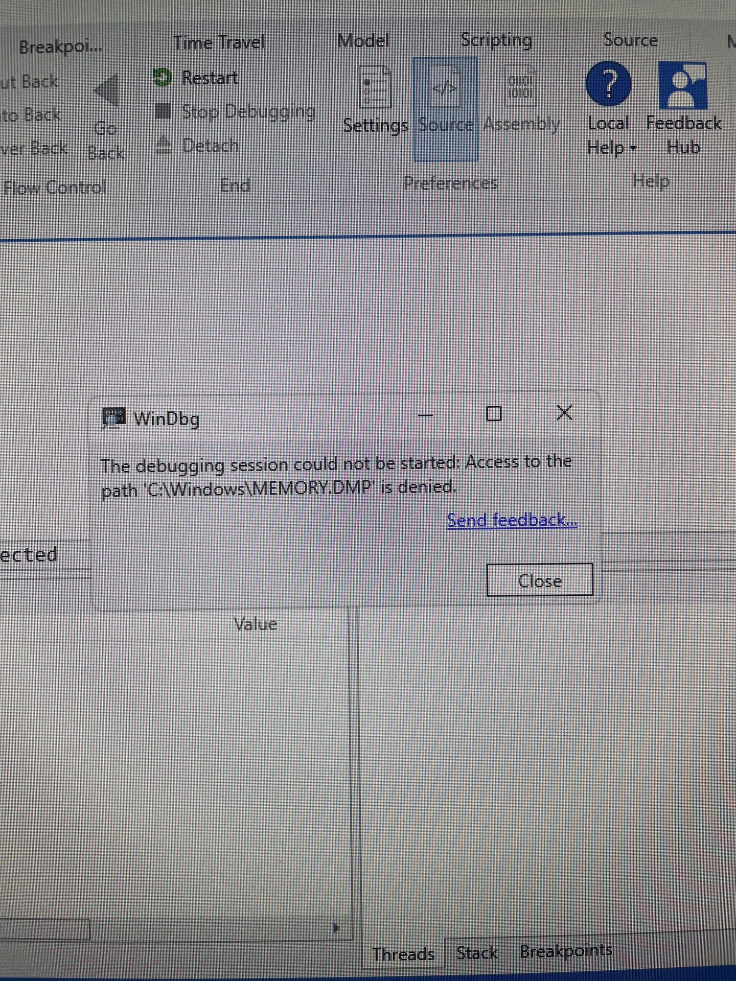

wenn ich diese Datei versuche mit windbg zu öffnen erscheint folgende Meldung (siehe Bild 2).

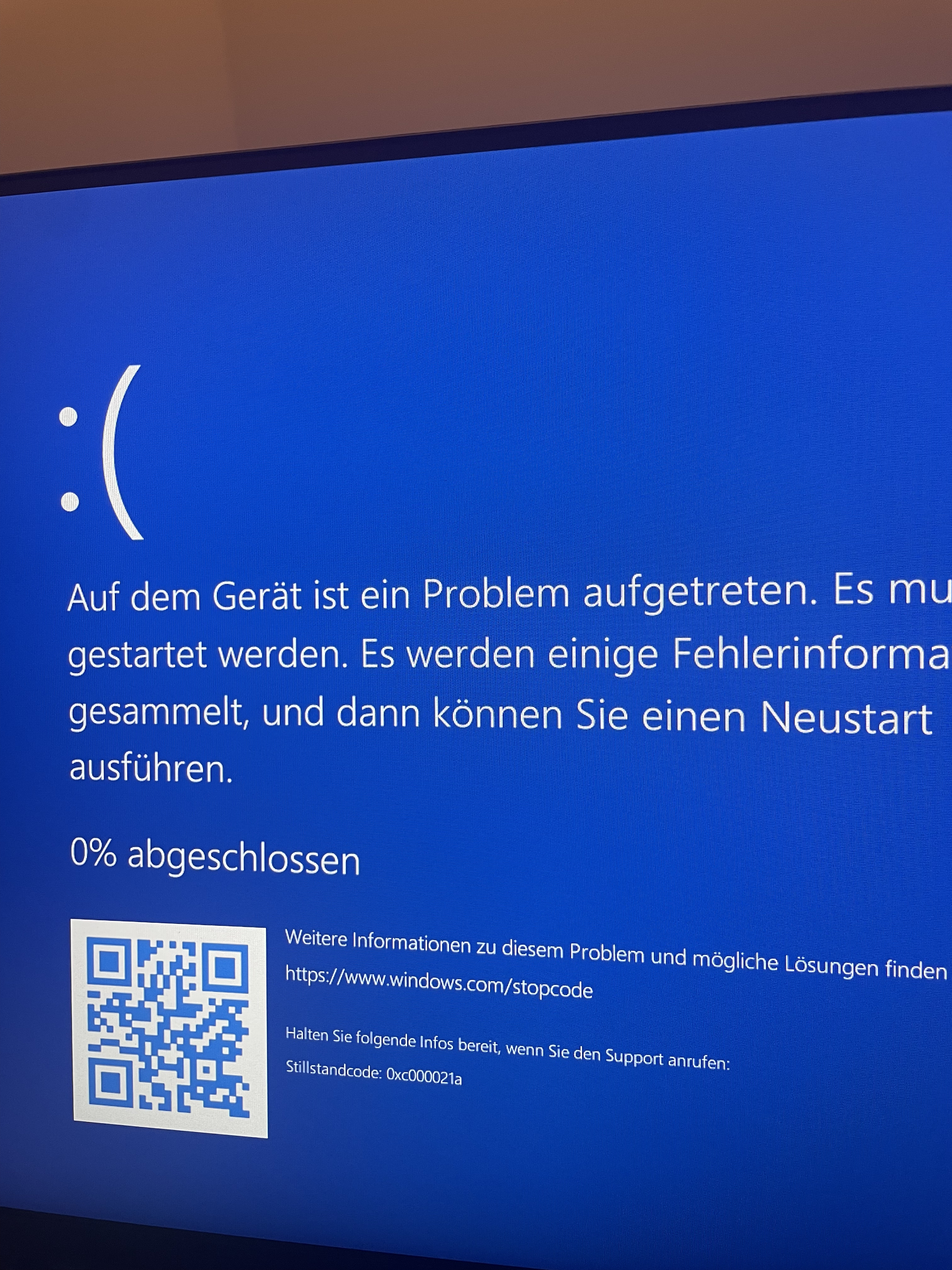

hatte gerade wieder einen bluescreen nach dem start von rainbow six siege. diesmal konnte ich ein foto machen (siehe Anhang)
Das ist normal so und Memory.DMP ist nicht die Dump-File die benötigt wird.
Die findet man im Ordner C:/Windows/Minidump.
"%SYSTEMROOT%" ist "C:\Windows".
Ist da denn eine Memory.DMP, also nicht im Minidump Ordner sondern im "C:\Windows" Ordner.
ja da ist eine memory.dmp file im windows Ordner. diese kann ich jedoch nicht bei windbg öffnen (siehe bild 2 von letztem beitrag)Nickel schrieb:Das ist normal so und Memory.DMP ist nicht die Dump-File die benötigt wird.

BFF
¯\_(ツ)_/¯
- Okt. 2017
- 38.043
jke schrieb:bluescreens bei mir jedoch sehr schnell verschwinden
Dann hat Dein W11 keine Zeit oder keine Moeglichkeit die Dateien anzulegen.
Die Einstellungen sind ok. Kannst als Test dort mal "kleines Speicherabbild" einstellen.

zu dem Fehler 0xc000021a habe ich folgende Informationen gesehen
- Nicht übereinstimmende Dateien wurden zuvor installiert
- Die Installation eines Service Packs oder eines Updates ist fehlgeschlagen
- Ein Backup wurde zurückgespielt, dessen Dateien beschädigt sind
- Ein Programm oder Treiber wurden installiert, welche für das Bootproblem verantwortlich ist.
ok habe ich gemachtBFF schrieb:Dann hat Dein W11 keine Zeit oder keine Moeglichkeit die Dateien anzulegen.

Probiere maljke schrieb:ja da ist eine memory.dmp file im windows Ordner. diese kann ich jedoch nicht bei windbg öffnen
Die Datei auf den Desktop zu kopieren.
geht das?
ja das gehtSilver Server schrieb:Probiere mal
geht das?
ich habe das jetzt auch aktiviert, dass beim nächsten bluescreen der minidumb Ordner erstellt wird

Dann bitte die Datei mit rar oder zip verpacken und anschließend im Forum hoch laden.
