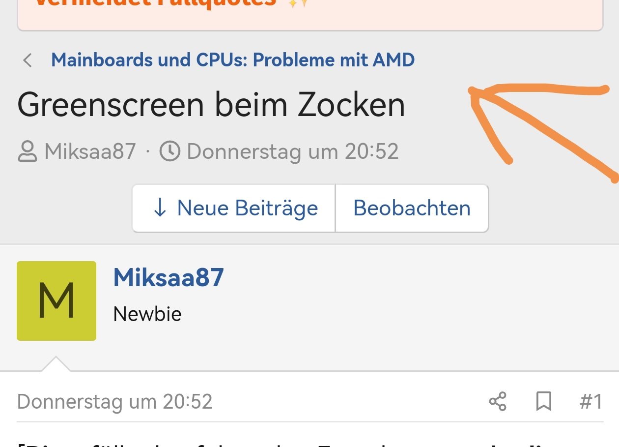

Nochmal. Das hier ist der Amd Hilfe Thread und nicht der von Intel.
Reaktionen: Ja_Ge
@Dark9 ich glaube AMD Radeon RX7600 Grafikkarte ist ein AMD Produkt. Und mit dem hbe ich Probleme!
Was Dark9 meint, es ist das Forum für Intel CPU und Mainboard, wie auf seinem Screenshot zu erkennen ist.
