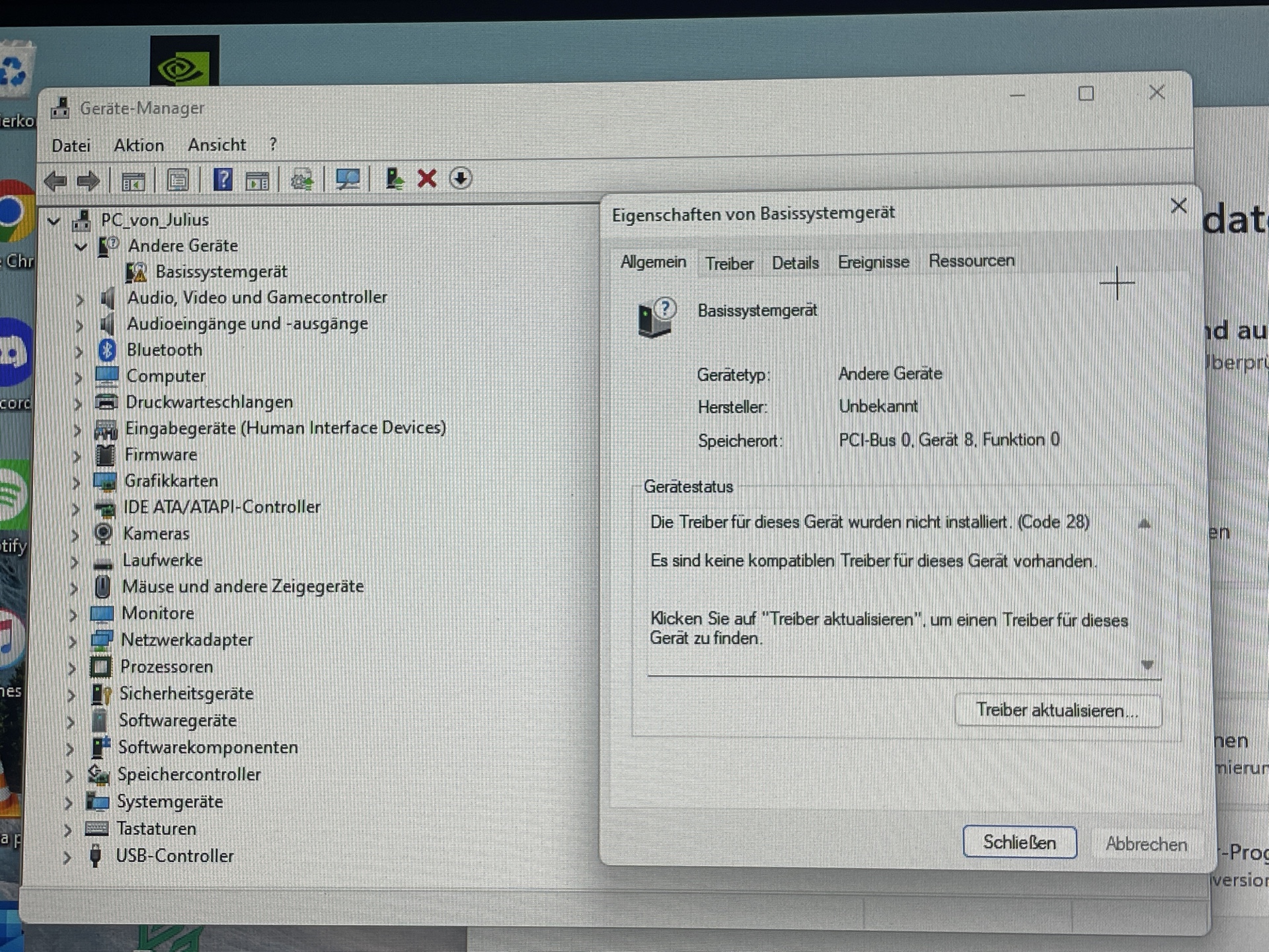

im gerate Manager wird nur ein "Basissystemgerät" mit einem Ausrufezeichen gekennzeichnet. was kann ich da machen, weil ich nicht weiß was das ist? einen Treiber hierfür kann windows nicht finden
jke schrieb:
"Basissystemgerät"
Kartenleser verbaut oder etwas ähnliches?
Aber versuch mal das, ob wir so was finden dann je nachdem.
Wählen Sie also das Basisgerät, bei dem das Problem besteht, mit einem Rechtsklick an und öffnen Sie die "Eigenschaften". Nun wählen Sie den Reiter "Details" aus. Im Drop-down-Menü unter "Eigenschaften" wählen Sie "Hardware-ID" aus. Hier wird Ihnen entweder der Hersteller, zum Beispiel Sony, direkt angezeigt oder es erscheint eine Buchstaben-Zahlen-Kombination. Enthält diese Werte wie "VEN_158C&DEV_5689", so können Sie gezielt nach dem Hersteller im Internet suchen.

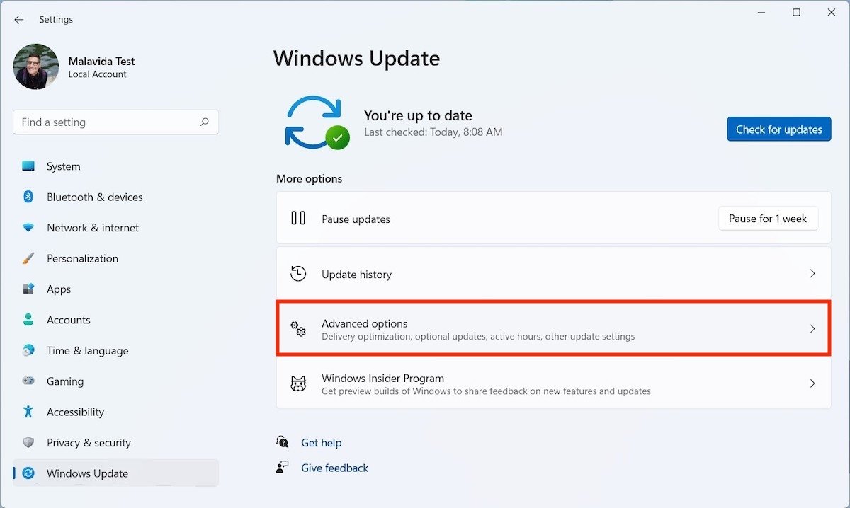

Hast du unter Windows Update, dort bei "Erweiterte Einstellungen" - "Optionale Updates"
geschaut ob es Treiber gibt hier?
Da müsst eigtl. was sein.
so etwas wie einen Kartenleser oder so habe ich nicht verbaut. unter optionale updates wird mir leider auch nichts angezeigt.
in dem dropdown Menü beim basissystemgerät gibt es bei mir leider weder den Punkt "Eigenschaften", noch "Hardware-ID"

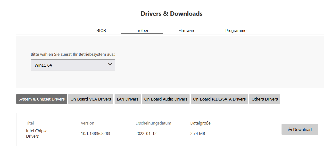

Ansonten, hier, von MSI, von der Support Seite zu deinen Mainboard,
installiere diese IntelChipsatzTreiber (Infs)
"Intel Chipset Drivers10.1.18836.8283"
Der link bringt dir direkt den Treiber, vertrau mir, ist sauber und passt.
Oder nimm ihn dir selbst dann dort:
"MPG Z490 GAMING EDGE WIFI"
Man muss da halt je nachdem nochmals Windows Update ausführen,
sodass auch nach optionalen Updates (Treiber) gesucht wird.
ja ok danke
jetzt ist das Ausrufezeichen weg und es sind auch keine weiteren dort. ich werde jetzt mal schauen ob alles stabil läuft

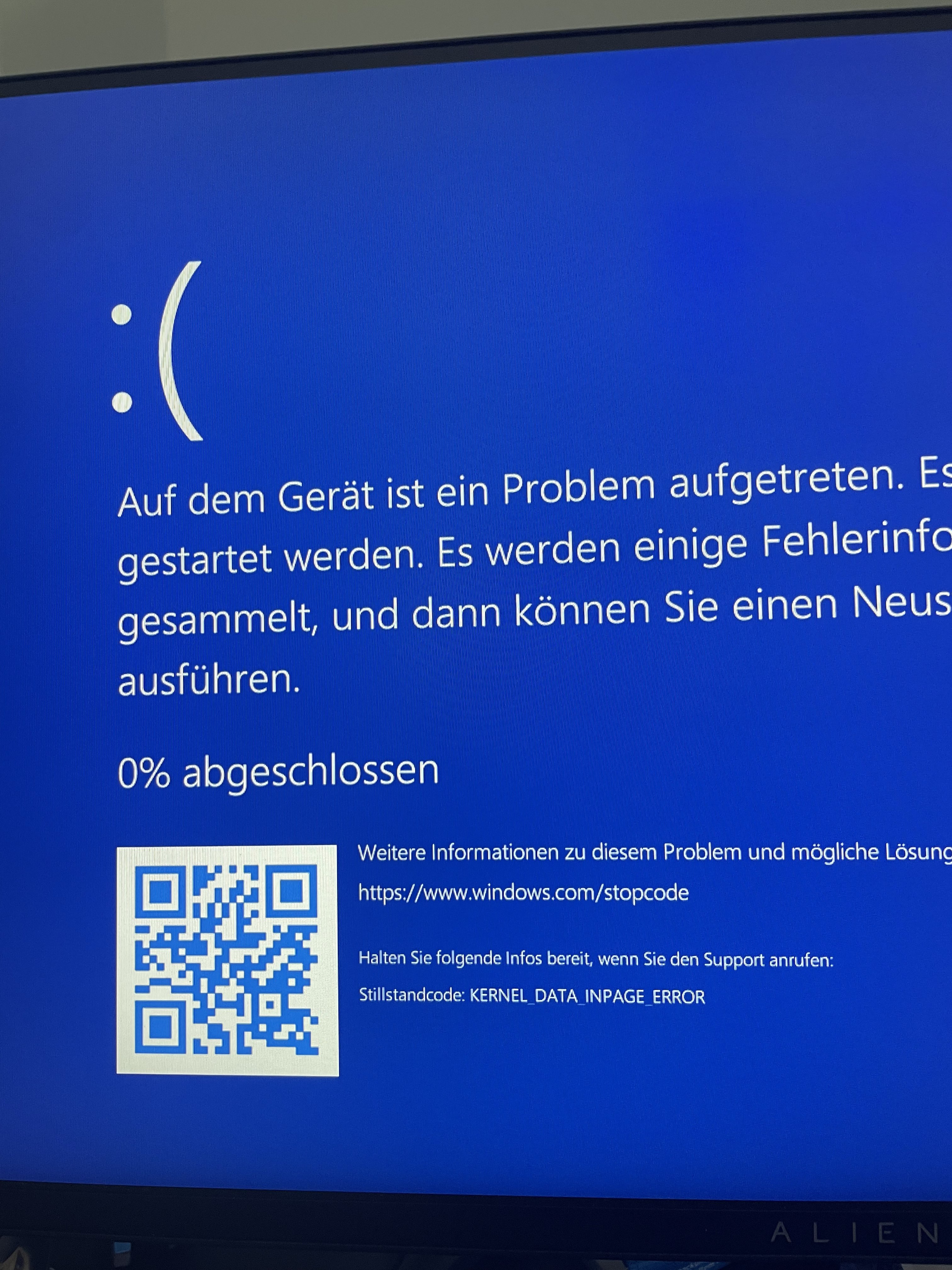

Hatte gerade leider wieder einen bluescreen mit dem selben fehlercode (CRITICAL_PROCESS_DIED). Eine minidump datei wurde wieder nicht erstellt, obwohl ich das zuvor eingestellt hatte.
gerade noch einen bluescreen gehabt diesmal mit einem anderen fehlercode
