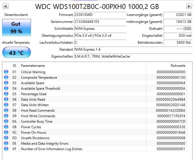

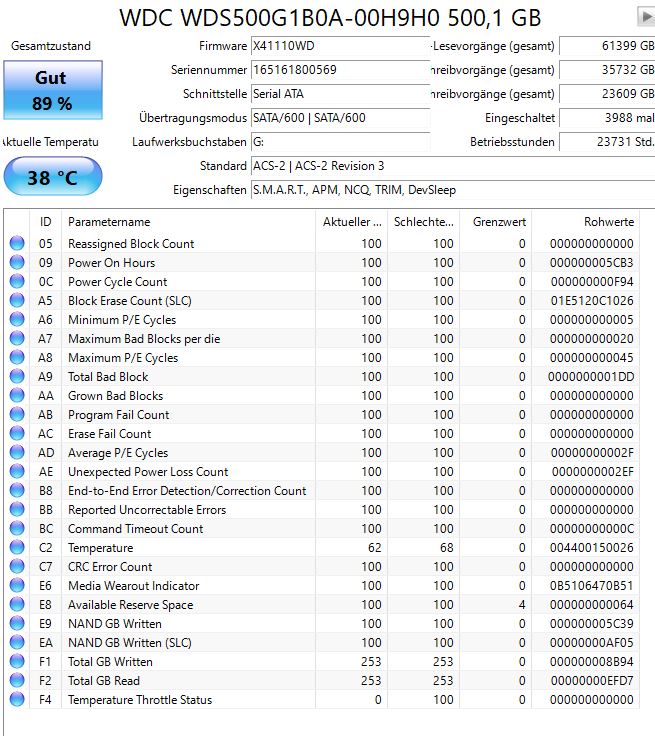

Festplatten mal mit crystaldiskinfo auslesen und screens posten. der ein oder andere kann damit was anfangen ;)

Anbei die Minidumps und Screens aus Cristal-Disk.
