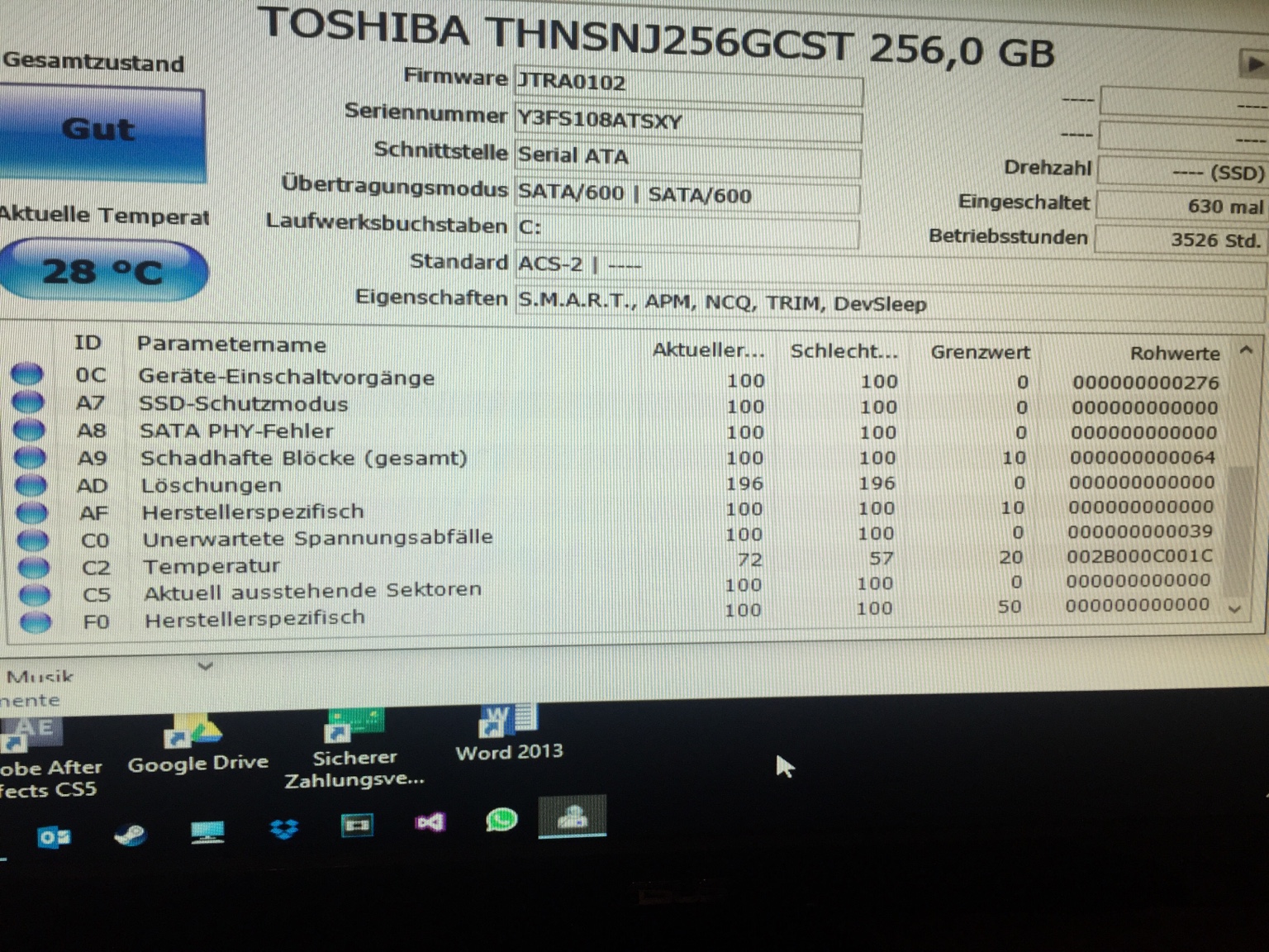

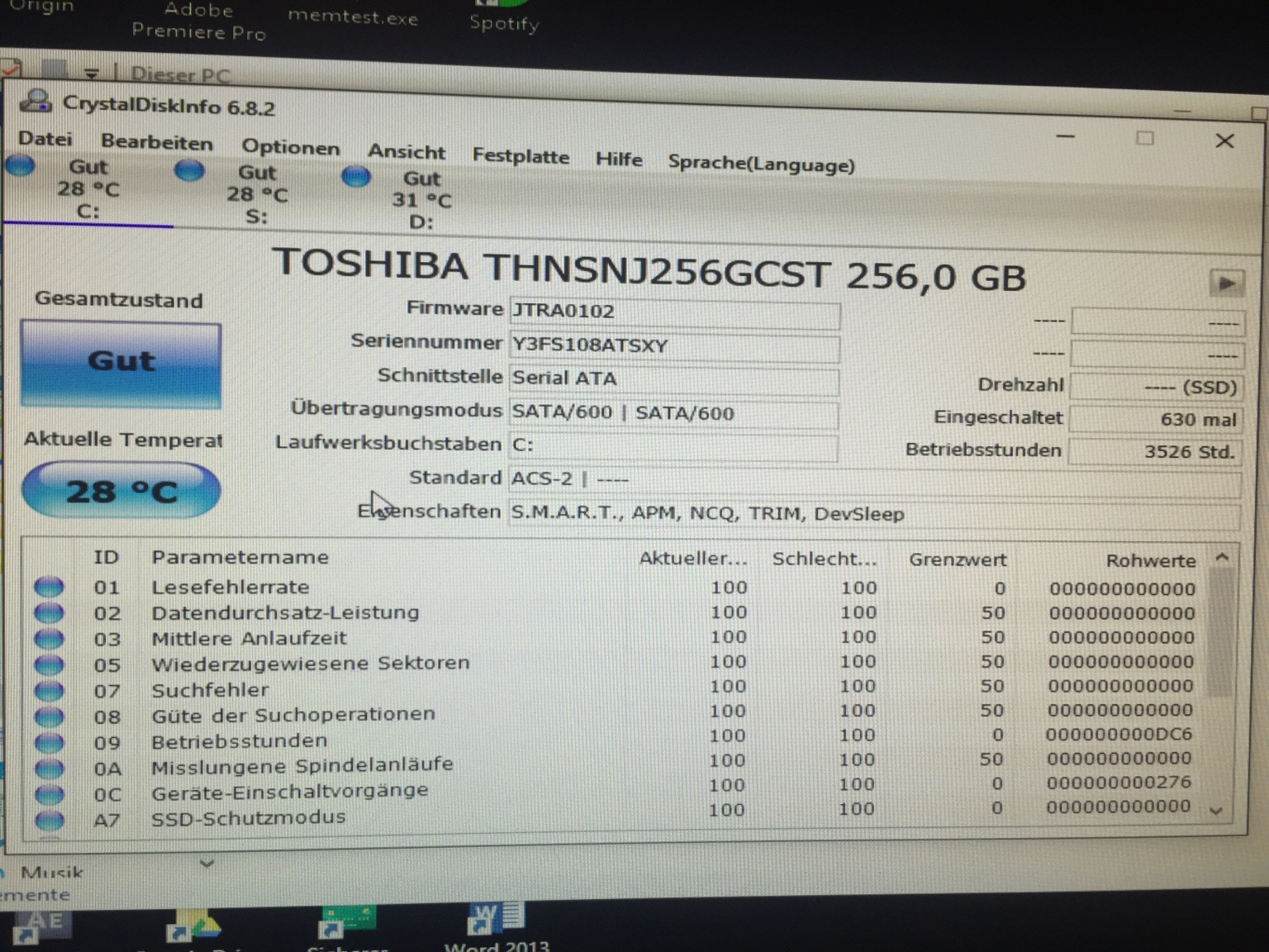

Hab jetzt im Abgesicherten Modus CrystalDiskInfo laufen lassen:
Das ist meine OS Platte
