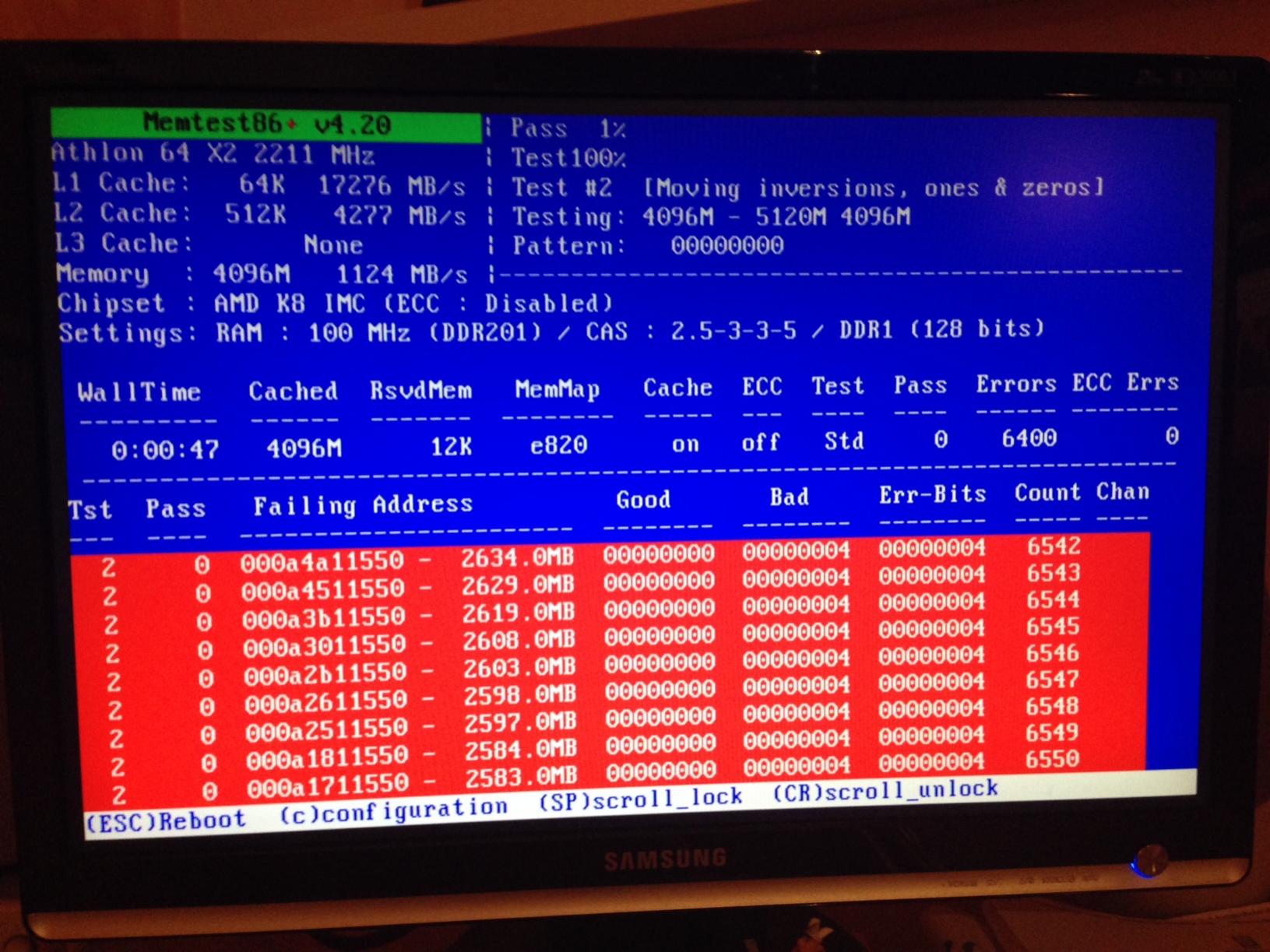

Ich lasse gerade mal Memtest von der Suse CD laufen und bekomme nur rot markierte Zeilen zu sehen, siehe Anhang.
Kann es sein, dass wenn der RAM kaputt gegangen ist, sich Windows (und auch Linux Live CDs) nicht mehr installieren lässt?

Ja sieht so aus dass der RAM hinüber ist.
Naja - jetzt weist Du wenigstens warum die Kiste nicht läuft.
