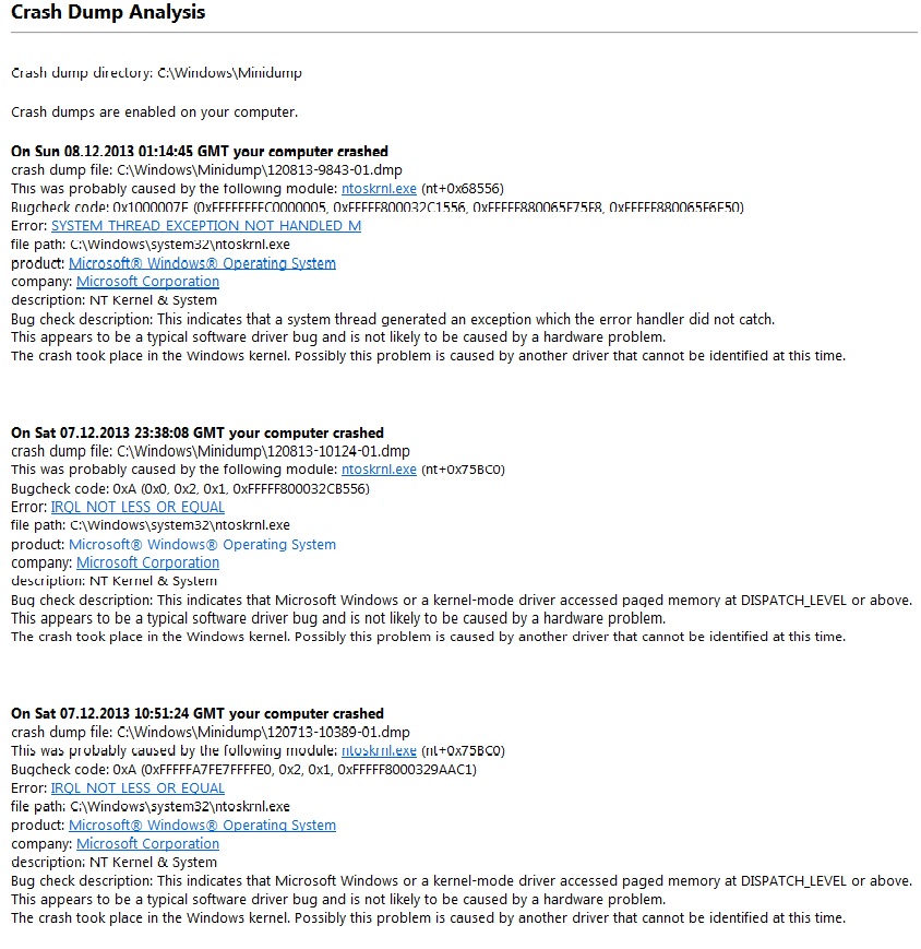

ich bekomme immer wieder meist beim erstmaligen starten des Computers am Tag einen Bluescreen Error.
Außerdem bekomme ich den Bluescreen Error wenn ich z. B. etwas herunterlade und längere Zeit nichts am PC mache.
Ich wollte die .dmp Datei auslesen kann diese aber unter Windows/System32 nicht finden? Habe mir jetzt WhoCrashed
heruntergeladen.

Hoffe das Bild im Anhang reicht aus...

Habe nun die DMP Datein als Zip verpackt und hochgeladen. Hoffe ihr könnt mir helfen

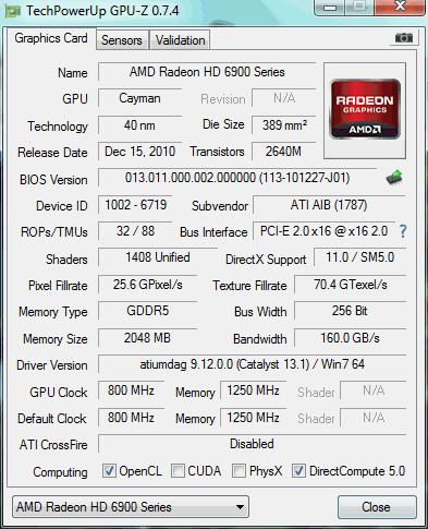

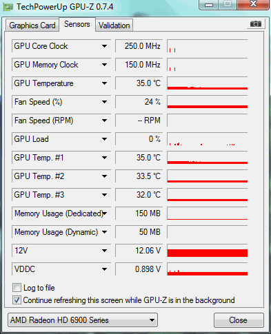

Bin mir nicht sicher ob die Bilder stimmen aber hier hast du mal ein paar.

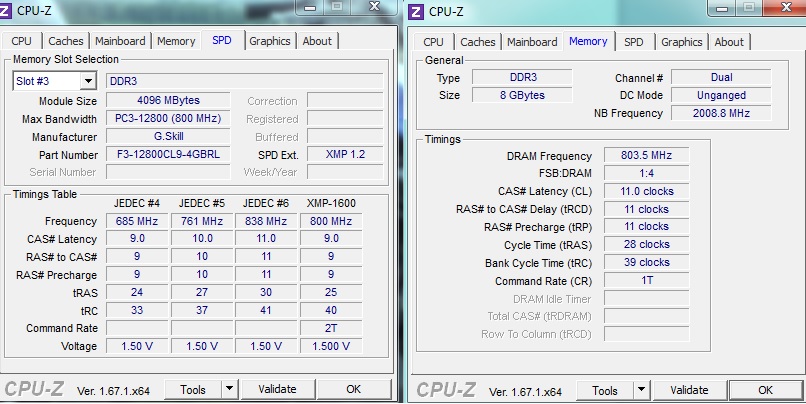

So ich war gerade im Bios konnte Tweaker aber nicht finden? Bin mir nicht sicher im welchem Slot die sind entweder wie du gesagt hast Slot 1 und Slot 3 oder in Slot 2 und Slot 4.
Ok ich war nochmal im Bios. Tweaker war direkt das erste und habs übersehen :) dann bin ich auf Dram Configurations.
Dort steht das alles Automatisch eingestellt ist oder so ähnlich. Bei DDR3 Timing waren dann mehrere Zahlen bei SPD und noch irgendetwas. Wo genau muss ich dort nun die Zahlen ändern? Das mit den Latenzen und der Command Rate konnte ich aber trotzdem nicht finden.
Bei Cpu-Z steht das Slot 3 und 4 Belegt sind? Obwohl auf dem Mainbord zwischen dem Ram noch Slots frei sind?
