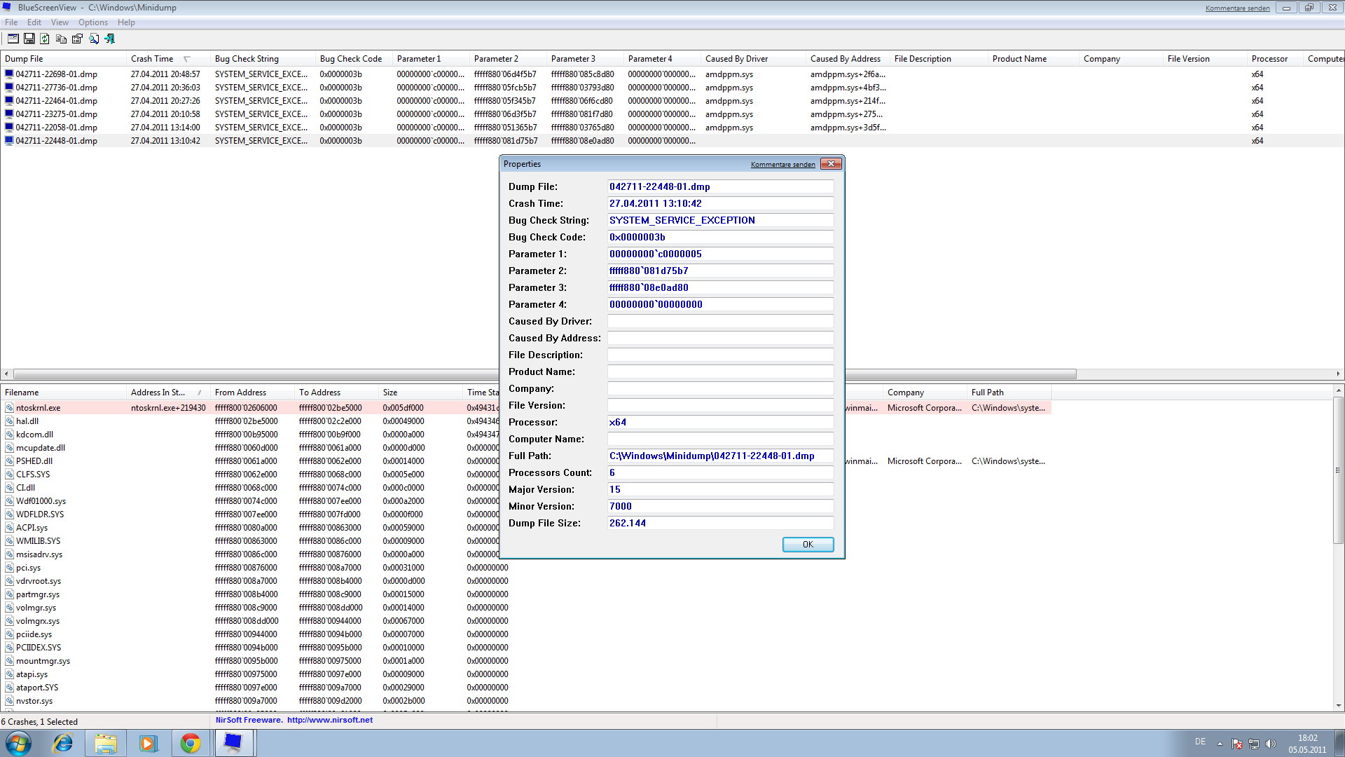

So, der dritte Bluescreen seit meiner NVIDIA GTX 570! Diesmal nicht Fehlercode 3B (SYSTEM_SERVICE_EXCEPTION) sondern 3D (INTERRUPT_EXCEPTION_NOT_HANDLED). Mitten im Spiel nach mehreren Minuten ging der PC aus und "erleuchtete" mich mit einem wunderschönen blauen Bildschirm! :D
Diesmal habe ich einfach mal im BIOS Setup in den Hardware Monitor geguckt! Und siehe da: MB Temperatur lag da bei ~55 Grad. Gut möglich, dass er zum Zeitpunkt des BSODs bei ~60 oder mehr Grad lag.

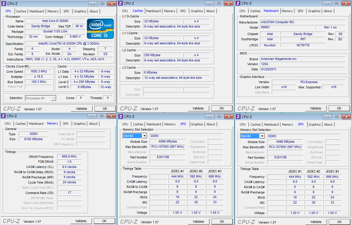

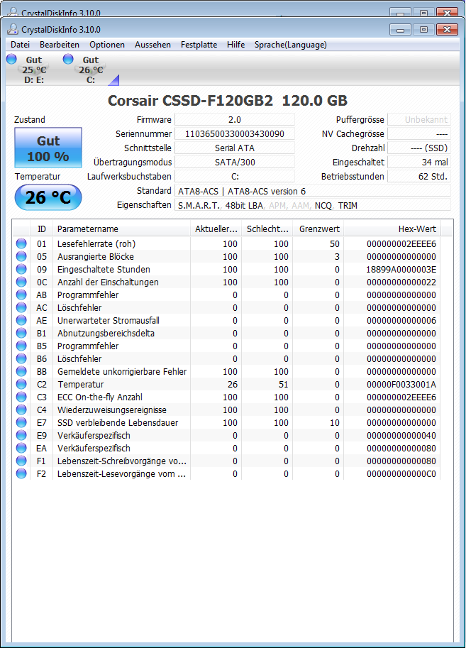

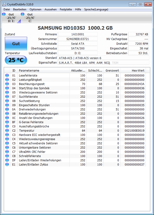

Screens von CPU-Z, CrystalDiskInfo etc. kann ich gerne hochladen.
Ja bitte :)

Ich hab zufälligerweise vor 20 min die HDD und die SSD umgesteckt, jetzt hängen die beide am Intel-Chip-SATA6-Port. Davor hing die SSD am Marvell-Port. Falls also der Marvell-Treiber dafür verantwortlich ist, sollte es jetzt eh keine BSODs mehr geben, da er ohnehin nicht verwendet wird?
edit2: Das führt mich gleich zu einer kleinen Zusatzfrage: An welche Ports hänge ich die 3 Lauswerke am besten? Normal hätte ich gesagt SSD und HDD an SATA6 von Intel und DVD an SATA3 von Intel, aber mit den SATA3-Ports am P67 könnte es ja Probleme geben.
Ich installiere mal die neusten Marvell-Treiber, allerdings hängt ja atm eh kein Gerät daran. Ist "Drivers Version 1.0.00.1051 WHQL" die neuste Version?

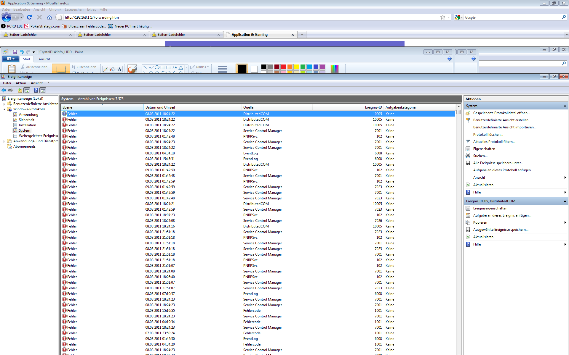

Der Screenshot der Ereignisanzeige ist nicht besonders hilfreich, zu jedem Fehlerereignis sollte noch ein erläuternder Text gehöhren, ev. über Eigenschaften des jeweiligen markierten Eintrags.
Nach der Auswertung ist klar der Marvell Treiber für den Absturz verantwortlich.
1.0.00.1051 WHQL ist auch die aktuellste Version. Wäre zu testen, ob mit der Version keine Abstürze mehr auftreten.
Allerdings hängt vor allem die SSD am Intel-6GB-Chipsatz besser als am Marvell Chipsatz. Dort würde ich sie auch hängen lassen. Die Probleme mit dem P67 betreffen (wenn überhaupt Probleme bei deinem B2 Stepping Mainboard auftreten) nur die SATA_2 (3GB) Anschlüsse.
Vielen Dank schonmal für die Hilfe, auch Dein HowTo ist sehr hilfreich!
Dass die Probleme nur die SATA_2 Anschlüsse betreffen, ist mir bewusst. Allerdings sollen sie ja nur bei <5% der Mainboards mit P67 auftreten.

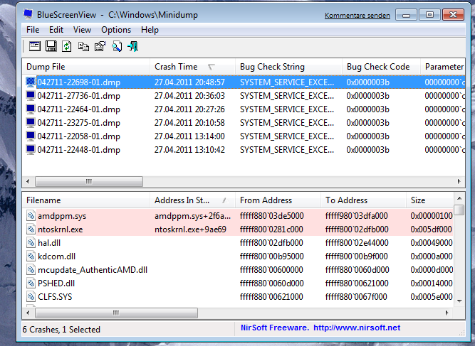

Hallo erstmal, ich habe derzeit auch ein BSOD :(
0x0000003B
Meine PC Daten:
GEH ATX OEM Midi-Tower
Netzteil 620W ATX MS-Tech MS-N620-Value
Mainboard SAM3 Asus M4N68T-M LE V2
CPU SAM§ AMD PHENOM II X6 1055t Boxed
RAM PC3-1333 2048MB Axega 2mal
PCIe PC3-1333 Force3D ATI Radeon HD5550
DVDRW 22x Samsung SH-233c SATA
HD SATA 1000GB Hitachi HDS721010CLA332

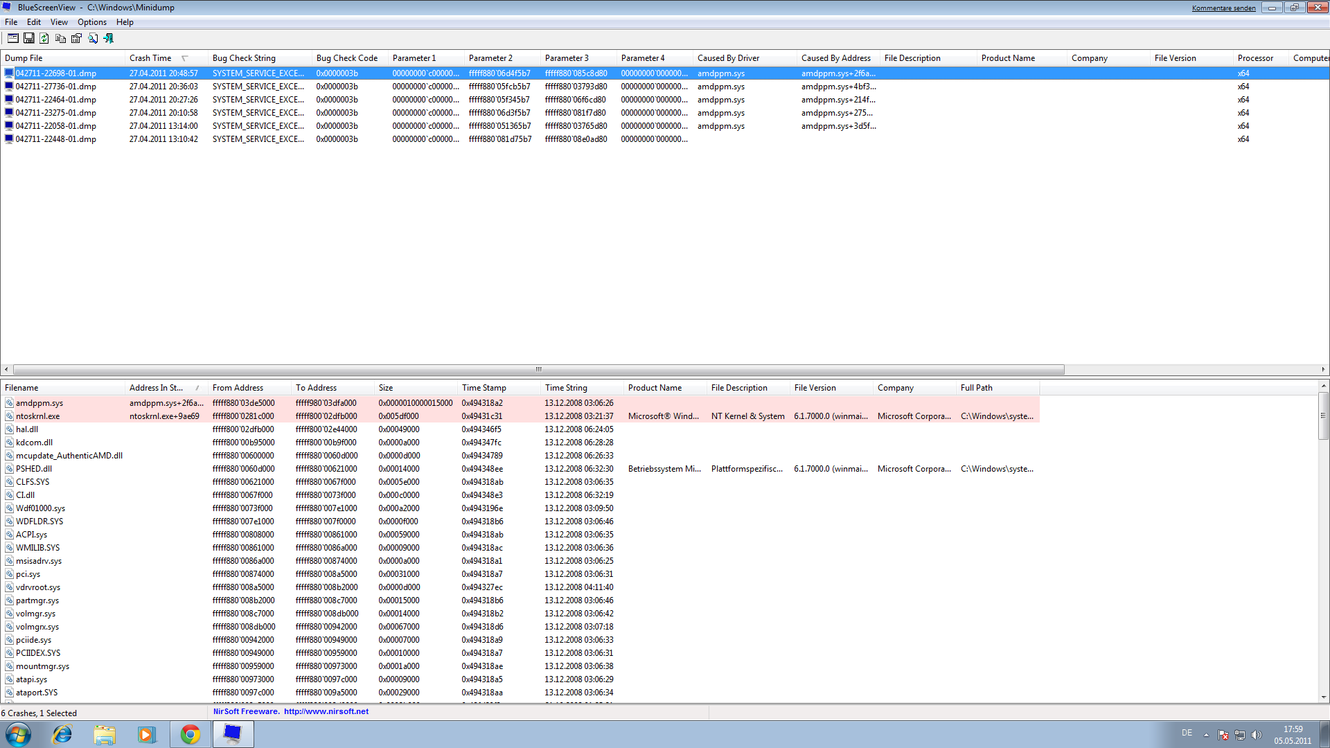

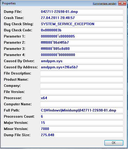

So besser ? Eigentlich sind alle .dmp dateien fast gleich außer die letzte, da ist nur ein programm rot markiert.
Bei dir tritt regelmäßig eine Speicherzugriffsverletzung (als Ursache für die Bluesceens) auf.
Speicher i.d.S. kann insbes. der RAM, VRAM, CPU-Cache, Festplatte oder Motherboard sein.
Häufig wird bei dir die amdppm.sys (Prozessortreiber) genannt, welches eher in Richtung CPU-Cache deuten würde. Das muss aber nicht unbedingt die Problemursache sein.
Dennoch...ist dein PC, insbes. die CPU übertaktet? Bios Version ist aktuell? Den RAM hast du schon mit Memtest86+ auf Fehler überprüft? Irgendwelche Systemtool installiert? EPU oder sonstige Asus Programme am laufen?
Mache bitte noch ein paar Screenshots von CPU-Z (Reiter Mainboard, CPU, Memory und SPD).
