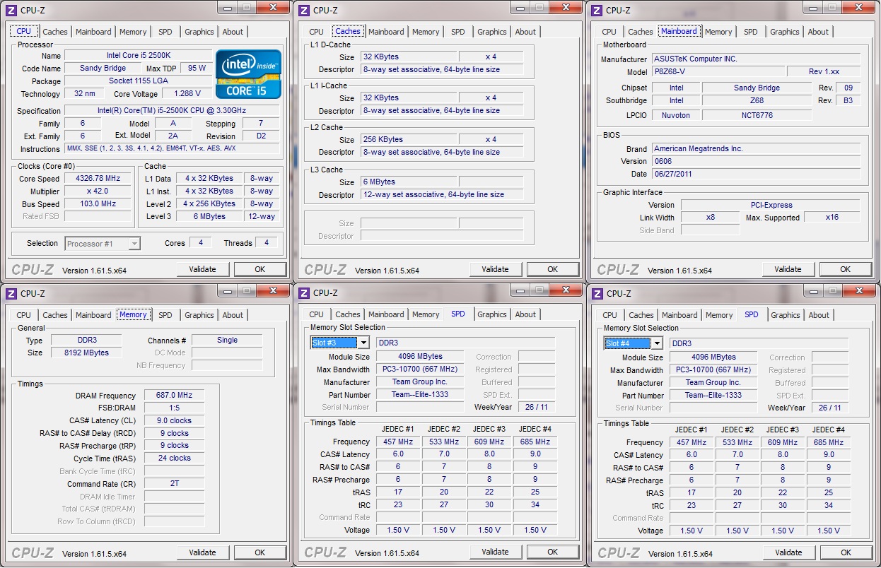

Also hier die screens aus cpu-z:
Hab ich tatsächlich vergessen die Grafikkarte zu posten... Ich hab eine HIS Radeon HD 6950 IceQ X Turbo, 2GB GDDR5 und die ist werkseitig übertaktet. Was den CPU betrifft, da hab ich nicht so richtig die Ahnung was im AITweaker umgestellt werden muss, ich weiß etwas ausgestellt zu haben was mit der Übertaktung zu tun hatte, war aber wohl nicht das...
