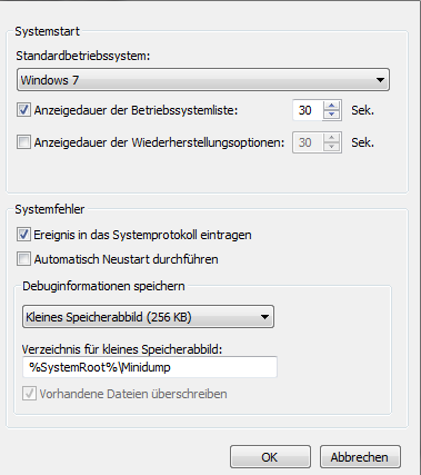

Ich bekomme spontan einen einen Bluescreen mit dem Fehlercode F4 und finde leider keine Lösung dazu. Ich habe alle Treiber, Chipsätze etc. aktualisiert. BIOS ist ebenfalls auf dem neuesten Stand.

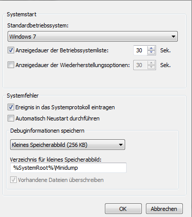

Habe das Debugging Tool von Microsoft installiert und auch eingestellt das Minidumps mit der Größe von 256kB abgespeichert werden sollen, was aber nicht passiert. Mit dem Debugging Tool finde ich auch im Windowsordner keine Minidump Datei - selbst der BluescreenViewer lädt keine MiniDumps.

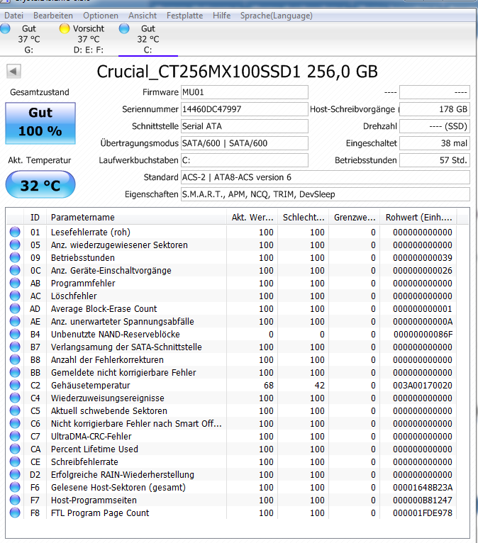

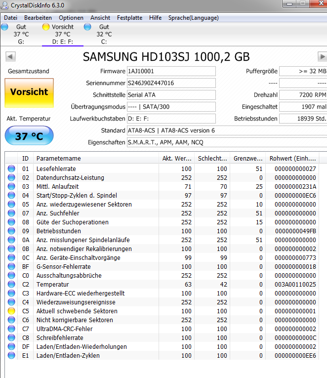

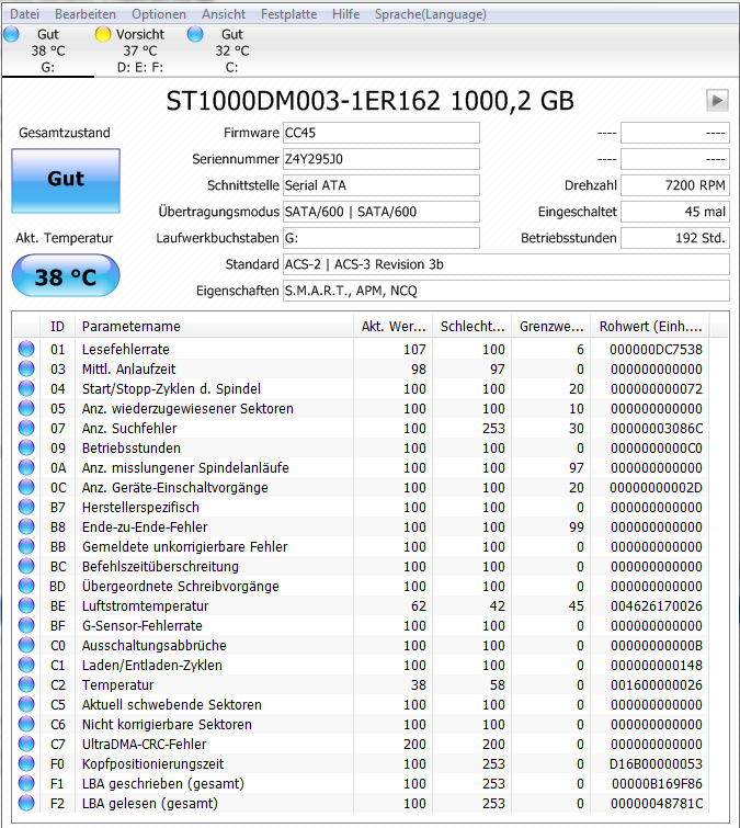

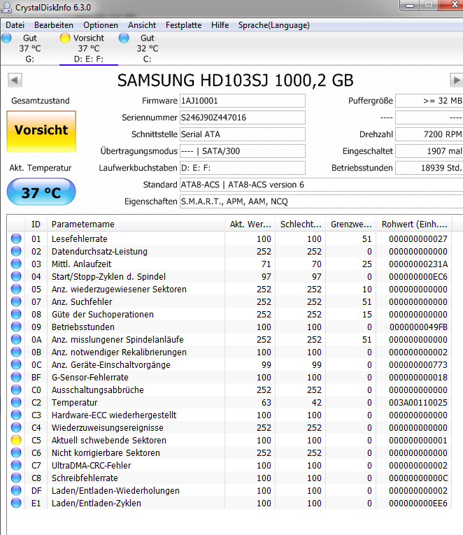

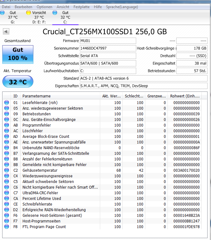

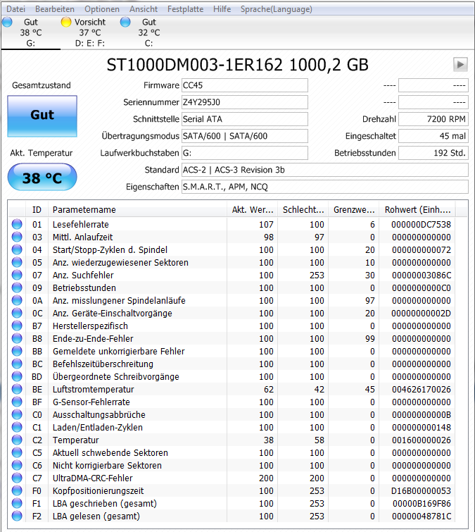

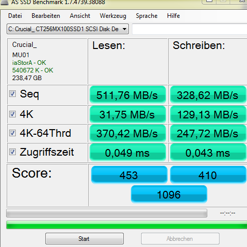

SSD und die beiden HDD"s bitte mal mit CrystalDiskInfo checken.

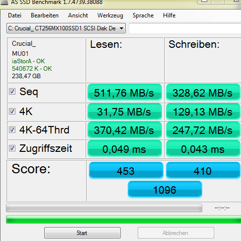

Habe mal mein Startpost editiert und noch ein Benchmark eingefügt falls nötig.
Ich wuerde mal die beiden HDD's voruebergehend abklemmen und dann mal schauen ob der Bluescreen wieder Auftritt.
Bin mir nicht sicher inwieweit die Lesefehlerrate ins Gewicht faellt bei den beiden HDD's. Da gibt es hier im Forum Spezialisten dazu.

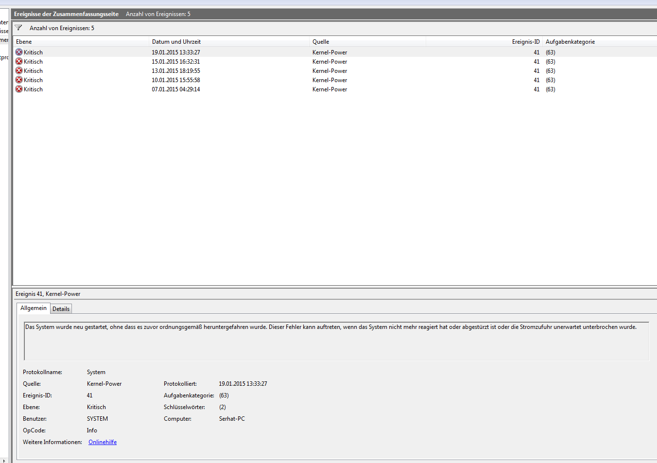

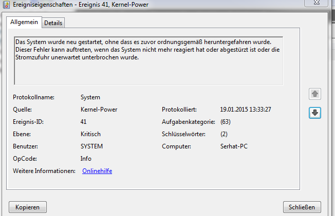

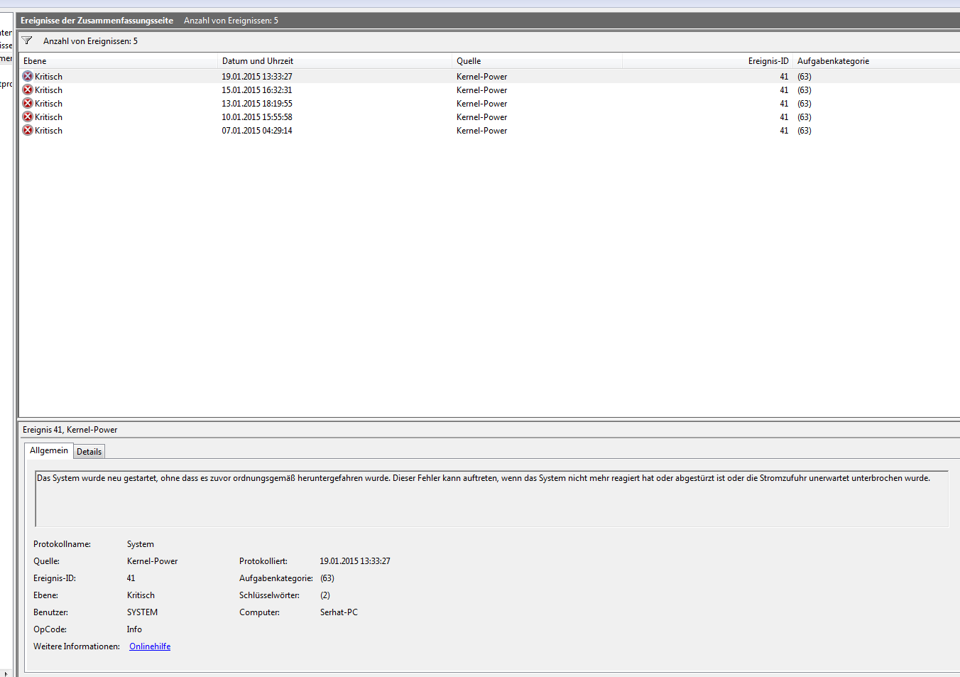

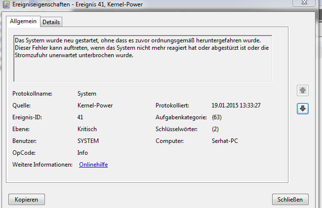

Das sollten die Bluescreens sein.. ich hatte heute einen, Uhrzeit müsste hinhauen.
Das ist nur die generelle Standardmeldung für einen Neustart. Sagt nichts über den bluescreen aus.
Ein bluescreen hat unter "Quelle" den Eintrag "BugCheck". Durchsuche die Windows Protokolle(Anwendung+System). Ein Klick auf "Quelle" sortiert zur besseren Übersicht die Einträge alphabetisch.
Ja, müssten dann die Neustarts nach einem Bluescreen sein.
Gibt jedenfalls keinen Eintrag mit "BugCheck".
Ist die Auslagerungsdatei aktiviert? Ohne gibt's keine Minidumps.
