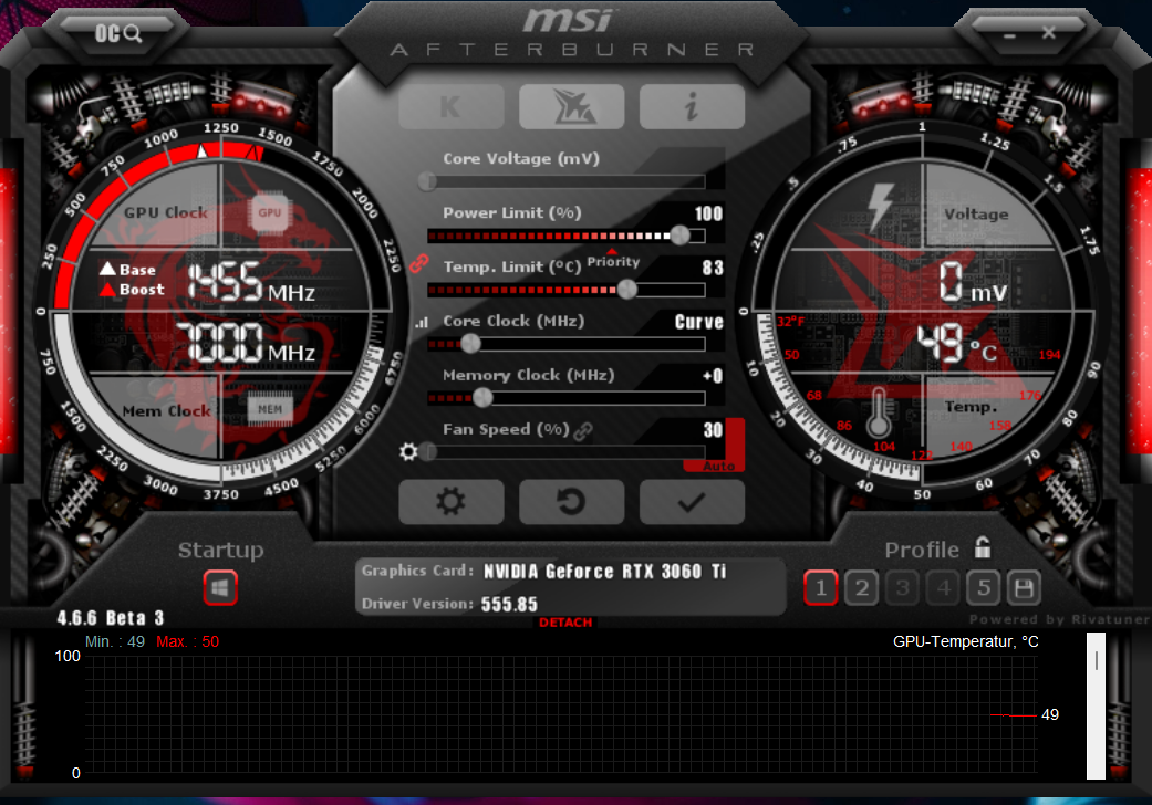

Grafikkarte verursacht seit neuesten Bluescreen, wenn ein Spiel gestartet wird und dir Karte belastet wird ( Gray Zone u. Xdefiant )
unter anderem, kommt es bei Spielen die weniger Last brauchen zu Fps einbrüchen von 240 auf 160.

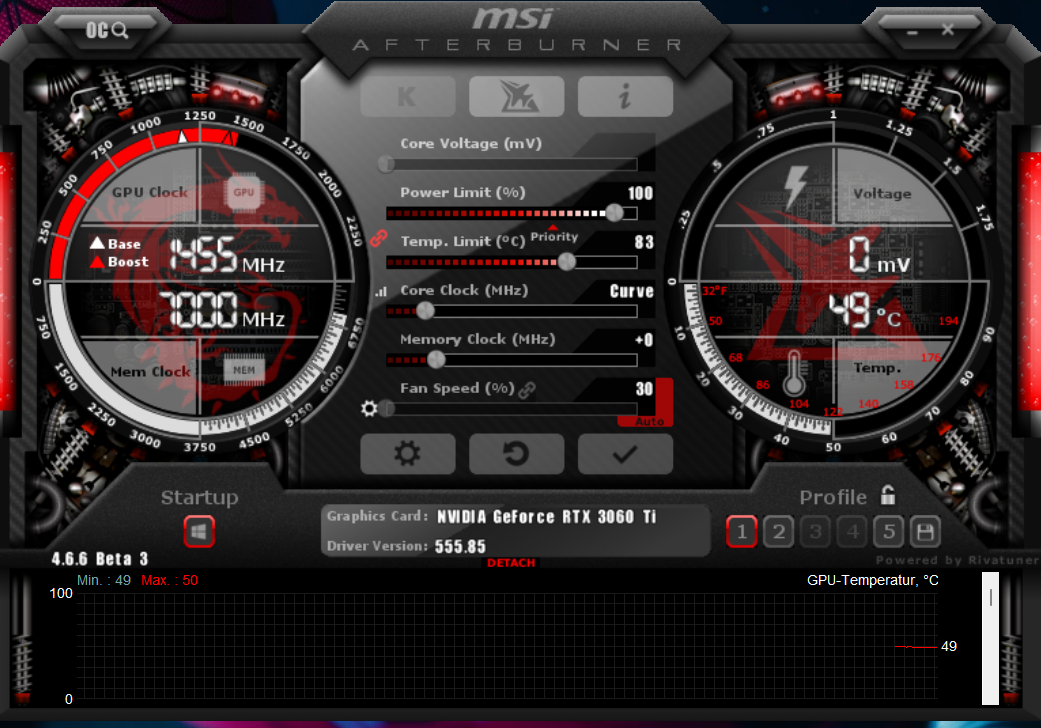

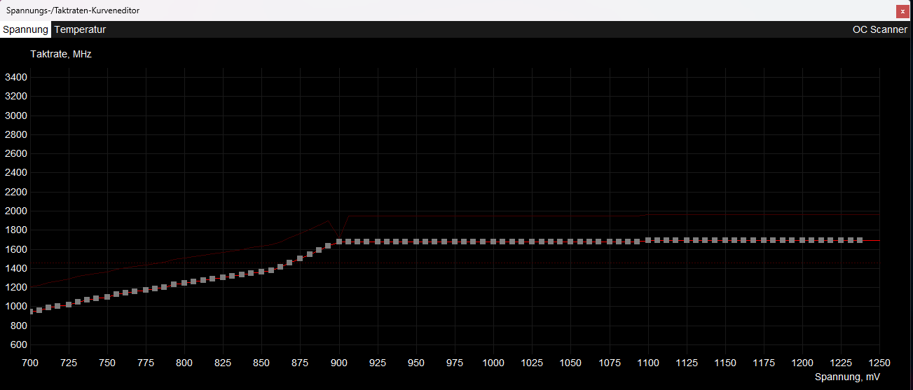

Ich habe bereits verschiedenes mit MSI Afterburner probiert teils mit erfolg teils ohne.
aber nun bekomme ich es nicht mehr hin damit die karte ordentlich und ohne abstürze arbeitet

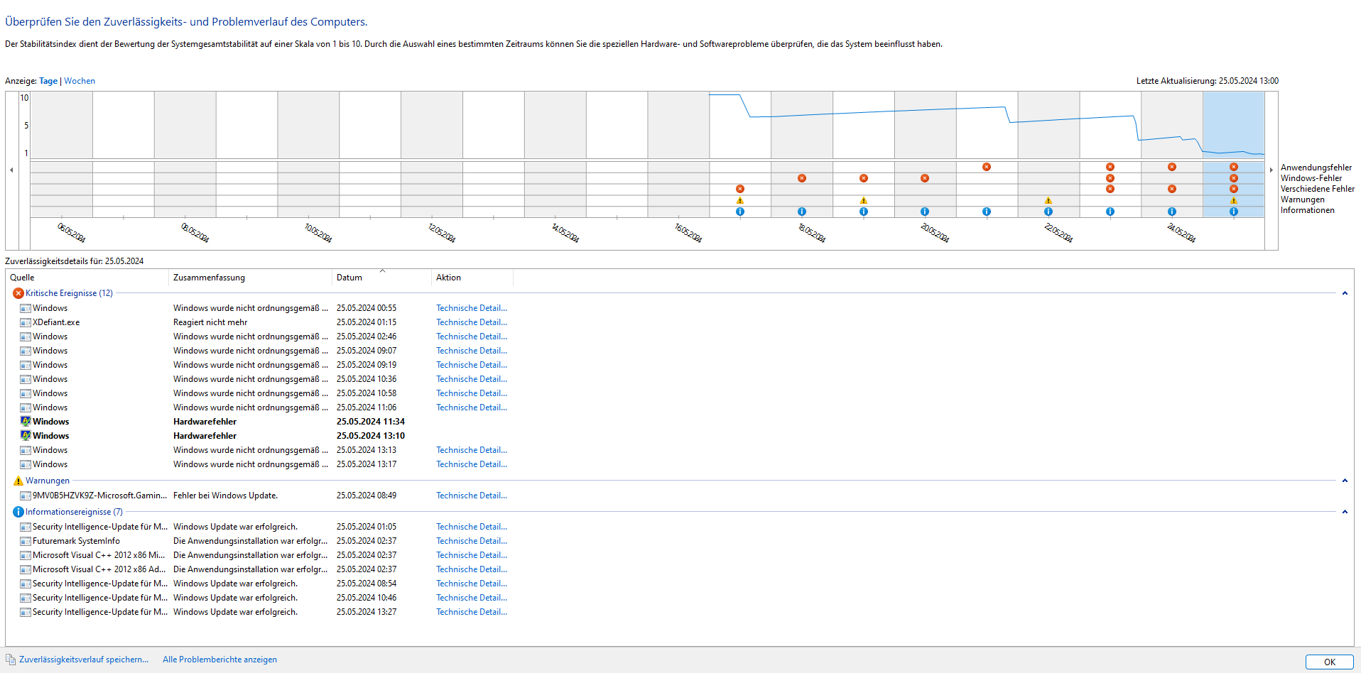

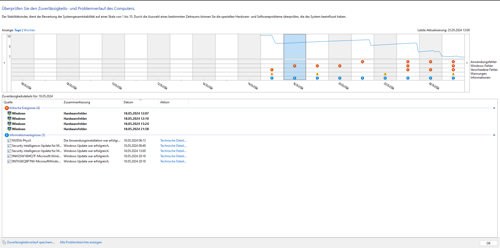

Lad als erstes mal die Minidump hier hoch.

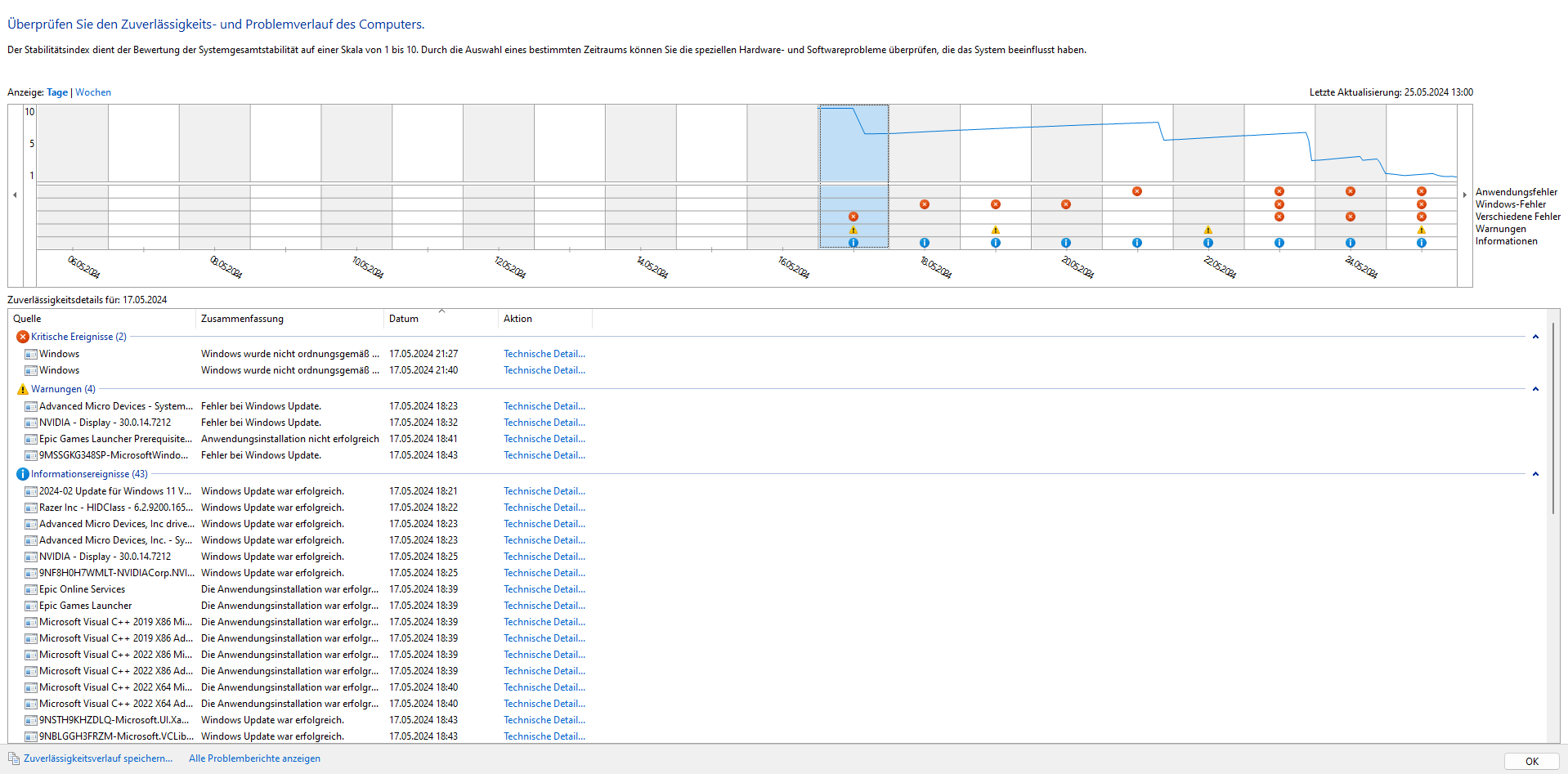

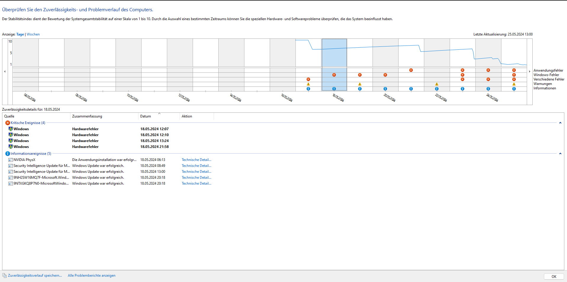

Außerdem auch mal den Zuverlässigkeitsverlauf posten.
dann brauche ich bitte Hilfe wo ich die ganzen Daten finde
Du kannst nach beiden Begriffe googlen.
Das ist kein Hexenwerk und muss nicht immer wieder erklärt werden, wenn es schon tausendfach im Netz steht.

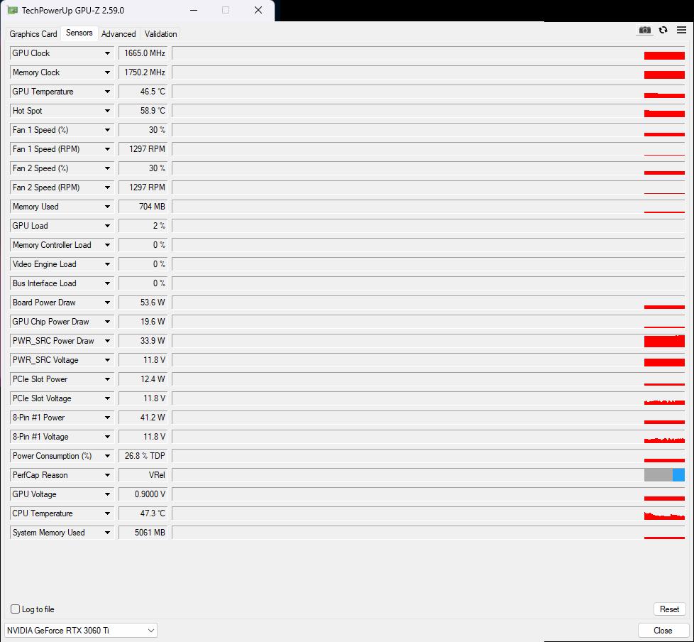

Könnte am nicht vorhandenen Netzteil liegen oder die Lüfter der Grafikkarte arbeiten nicht oder die Karte wird zu heiß
@Denniss ich bezweifle dass es am Netzteil liegt mein PC läuft seit 3 jahren TOP --
lüfter laufen und karte wird max. 60-70C

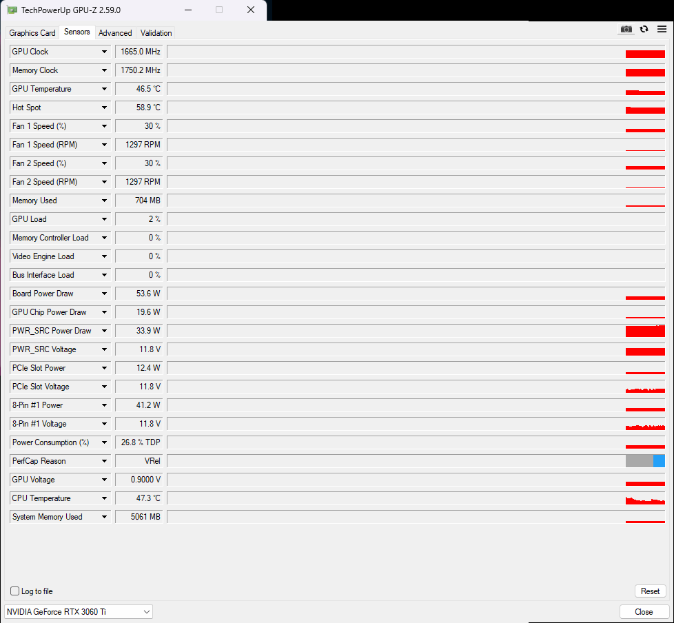

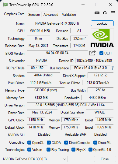

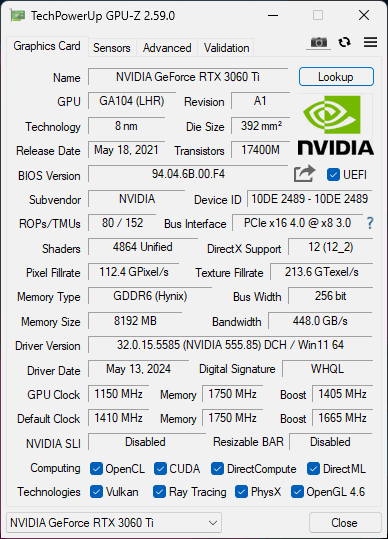

Schau mal im GPU Z welcher Speicher bei der Karte verbaut ist. Hynix Speicher bei den 3060 Ti stirbt gern mal ab.
mit Volltrteffer meinst du einen Defekt? und wenn ja woran siehst du das
ja kann ich und habe ich dort passiert dies nicht
dass Hynix verbaut ist und dass es zu solchen Problemen kommt, deutet es auf die Grafikkarte.
Ein bekanntes Problem bei den RTX 3060 Ti Karten mit Hynix Speicher.
Es könnte aber auch RAM oder das Netzteil sein.
Ram habe ich getestet ist fehlerfrei .. netzteil schliesse ich auch aus.. dann kann es nur die karte sein

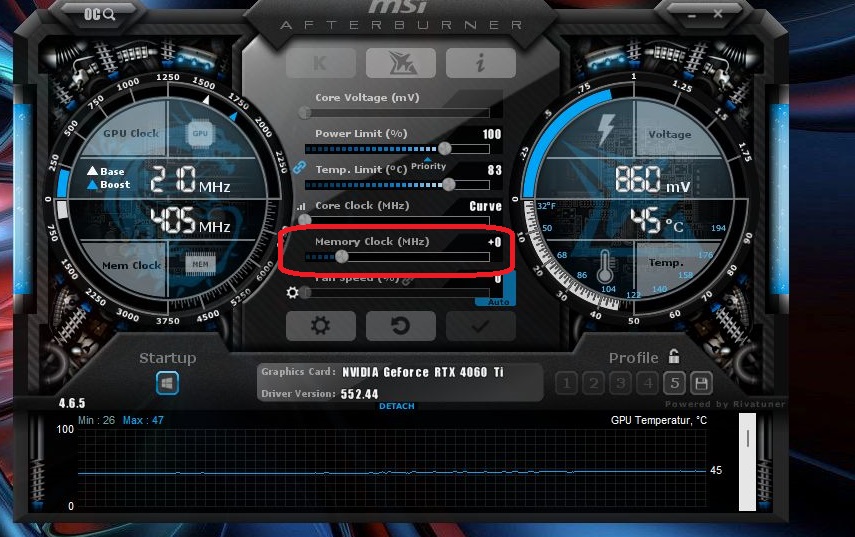

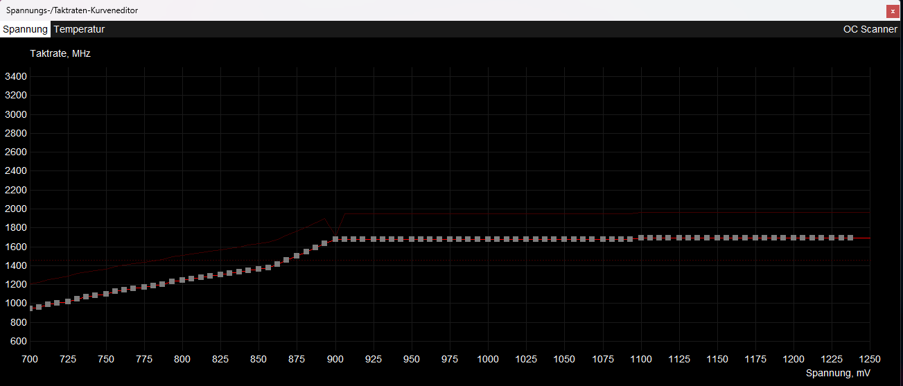

kann mir denn trotzdem bis ich mir eine neue Karte besorge ein Undervolting helfen? wenn ja bräuchte ich daten wenn möglich
Undervolting wird dem Speicher nicht helfen. Höchstens, wenn es geht den Speichertakt etwas runtersetzen.

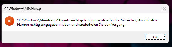

Der Ordner "Minidum" unter c:/Windows ist leer?
Könntest du mal bitte schauen welche Fehlercodes im Zuverlässigkeitsverlauf bei den Hardware-Fehlern stehen
