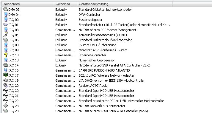

mich plagen im Moment Bluescreens, ich hatte heute 2 mal diese Screens beim Skypen via Bluetooth Headset. Ich hab den Fehler einfach mal fotografiert und und die IRQ Tabelle gescreenshottet.

Vllt. solltest du mal einen anderen USB-Port belegen. Kann sein, dass ausgerechnet der, den du verwendest, den gleiche IRQ hat wie dein Sound (kann (muss aber nicht) zu Problemen führen).
Du kannst den Ethernet Controller (ich schätze mal Onboard, also im Bios...)...deaktivieren. Somit hast wieder einen IRQ mehr! ;)

Karten umstecken (IRQ anders verteilen)

Hier mal ein Bild von meinem Geräte Manager:
17 und 23 sind doppelt. Ist nicht gut oder?

Kann ich nicht irgendwie die IRQs ändern? Also manuell?
Im Bios MSI 7185 kann ich acpi nicht deaktivieren, da gibt es keinen Eintrag.
edit: Habe PnP deaktiviert. Was soll ich nun machen. Die IRQs sind immernoch die selben.
