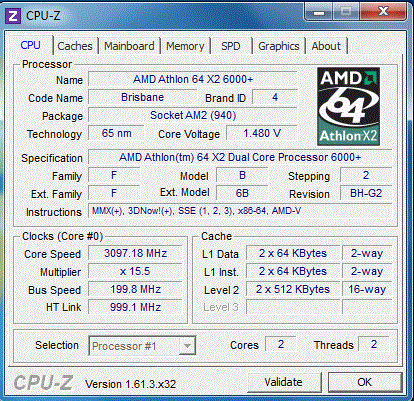

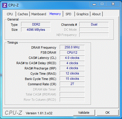

Führe bitte noch einen CMOS-Reset durch (an die Anleitung im Motherboard-Handbuch halten) und poste danach nochmal zwei Screenshots von CPU-Z (Reiter CPU und Memory).

Ich habe den cmos Reset durchgeführt, wie er im Handbuch steht (Jumper umgesteckt) und jetzt passiert bei meinem Pc nicht mehr, wenn ich ihn anmache....die lämpchen vorne gehen beide an, weiter geht aber nichts. Bild kommt keins und joa....wie gesagt es kommt sons nix...
Edit: Pc startet wieder nach einigem hin und her. cmos wurde also ressettet:

Doch, doch Jumper wurde wieder umgestellt....Ich hab dann die Bios batterie entfernt, brachte nix, dann nochmal den Jumper raus....beides mehrfach wiederholt, dann lief es plötzlich wieder, eigentlcih habe ich immer das gleiche gemacht....keine Ahnung warum es letztlichlief, vielleicht hab ich da länger Zeit gelassen, bis ich wieder gestartet habe...
