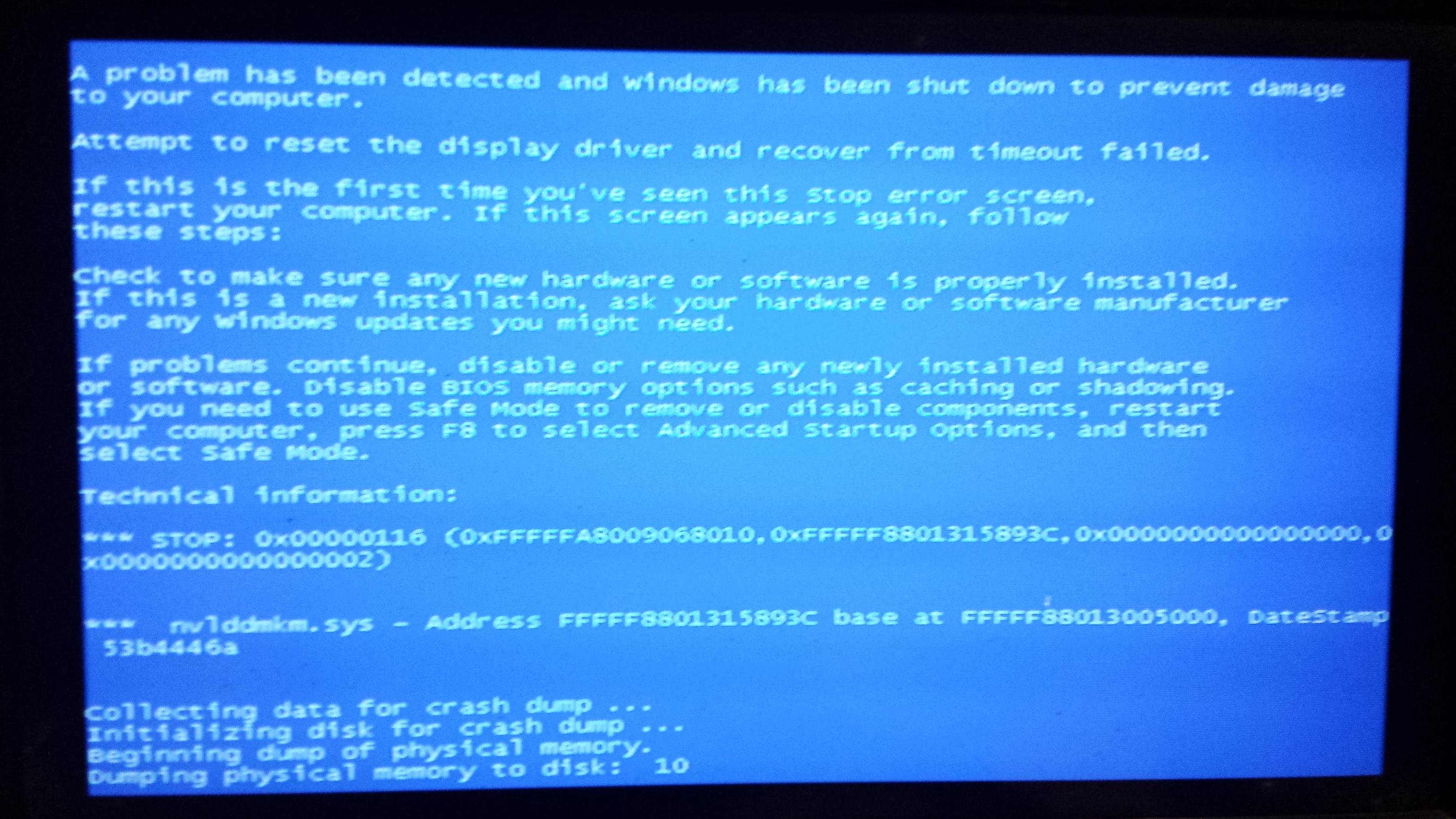

Gestern wollte ich den Windows Leistungsindex aktualisieren und plötzlich Bluescreen.
PC lässt sich nur normal starten wenn keine Grafikkartentreiber installiert ist. Mit Treiber kommt nach dem Windows Logo sofort ein Bluescreen
welche treiberversion hat windows denn installiert und was war vorher als graka verbaut? alle anderen treiber (chipsatz) auch aktuell?

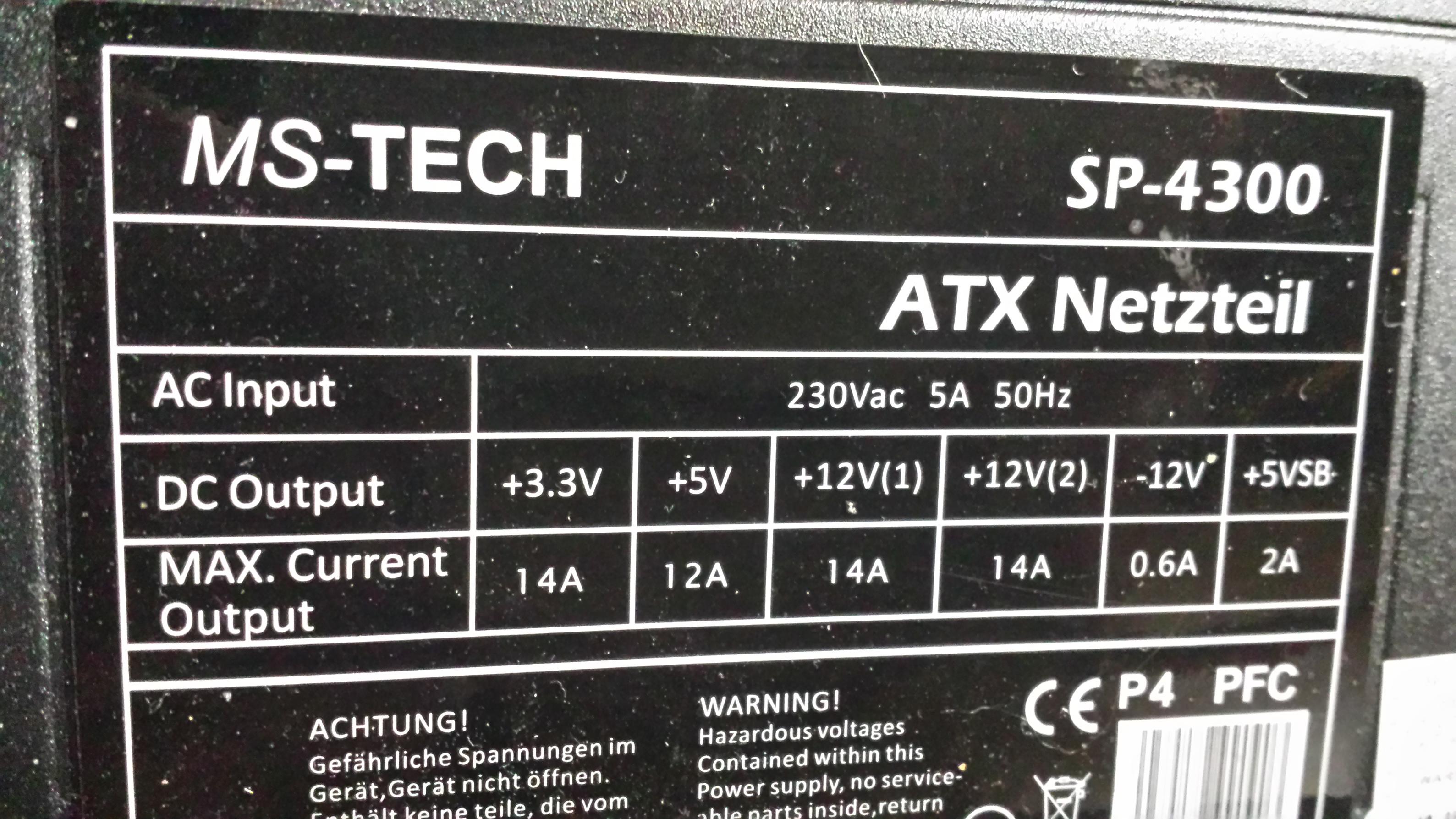

Netzteil MS-TECH SP -4300
Ich versteh nicht wir der Leistungsintex das komplette System zum Absturz bringen kann:confused_alt:
Der Leistungs INdex belastet beim Testen deinen Rechner ähnlich wie bei einem Benchmark.
Dem entsprechend wird dann auch das Netzteil stark belastet.
Ich kenne diese Netzteil nicht und auf dem Screenshot kann ich die Leistung in Watt auf der 12 Volt Schiene nicht sehen/fehlt.
Denke es handelt sich dabei um ein China Böller Netzteil, welches die angegebenen 430 Watt Nennlesitung NICHT auf der 12 Volt Schiene erreichen bzw halten kann.
Würde daher dringend zu einem aktuellen 500 Watt Markennetzteil raten mit 80+ gold Spezifizierung..
Edit: Der AMD FX 6300 und die GTX 470 kommen schon im Referenzdesign der Grafikkarte auf 400 Watt verbrauch.
Ein normals,qualitatives Markennetzteil mit 430 Watt wäre schon sehr eng bemessen.
Erst Recht dein Netzteil. Deshalb rate ich zu einem 500 Watt Netztei aktueller Bauart.
Gruss vom TTjoe
