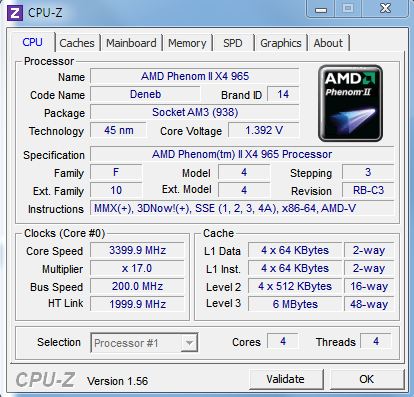

Hab jetzt aber das Problem mit den Freezes gefunden: der PROZESSOR
Ich hab nen AMD Phenom X4 956-BE und der ist, wenn BF3 einfriert, mit allen 4 Kernen auf 100%. Sehr sehr komisch.
Aber mit den Bluescreens kanns eig. nix zu tun haben , da ich meinen CPU schon mehrmals mit RIME getestet habe und da nix abgestürtzt ist.

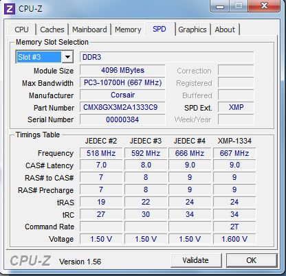

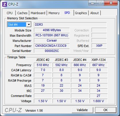

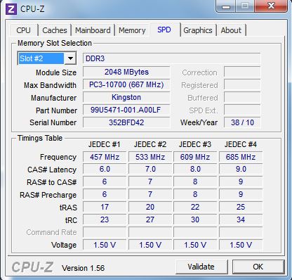

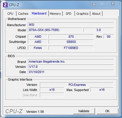

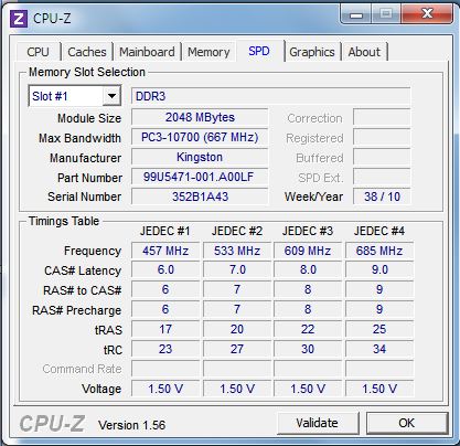

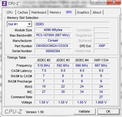

Ausserdem noch CPU-Z saugen und die Karteireiter "CPU", "Mainboard", "Memory" und "SPD" ebenfalls mal hochladen.
Also unter Minidump war nichts und hier die Bilder:
Bemerkung: Ich habe RAM von 2 verschiedenen Herstellern.Kingston und Corsair

hat eher nix mit der CPU zu tun (und wenn dann eher mit dem IMC auf selbiger). Weist eher auf n Hardware-Problem bei Graka oder RAM hin. in einigen exotischen Fällen auch das NT, glaub ich aber nicht (hier gibts eher spontane Reboot, ohne dass irgendwie das Bild längere Zeit einfriert)
Hier glaube ich aber am ehesten noch an den RAM. Zwei verschiedene Hersteller UND zwei verschiedene Größen UND zwei verschiedene SPD-Profile. Das ganze noch unter Phenom x4. Ist schonmal sehr verdächtig, was den Fehler betrifft...
Guck mal bitte, ob es Minidumps gibt. Kann durchaus sein, dass es einen Bluescreen gegeben hat, der nur nicht mehr angezeigt werden konnte (Tool -> BlueScreenView)
Als erstes würde ich mal mich auf Ram-Riegel von einem der beiden Hersteller beschränken. Falls das Problem weiter auftritt auf den andern.
Außerdem kannst du mal Testweise die Timings auf 8 oder 10 stellen, mit 9 kann es manchmal zu Problemen kommen. Etwas mehr volts auf Dimm (nicht viel) können auch Wunder wirken
EDIT: Da wir ja ein sehr ähnliches Sys haben, würde ich dir raten zuerst mal nur mit den Corsair-RAMs zu testen

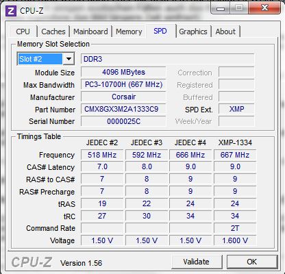

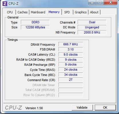

Hab jetzt die Kingston RAM's raus gemacht und die Corsair auf die ersten 2 Slots gelegt. Also der PC fährt jetzt schon mal schneller hoch :D (Danke dafür) UND (is jetzt wahrscheinlich net so wichtig) hat er im Windows Leistungsindex 7,5 statt 7,4 mit Kingston :D
Aber ich verstehe nicht, warum dann die CPU Auslastung auf 100% ist und während des ganzen anderen Gameplays nur 75%?
Sieht jetzt so aus:

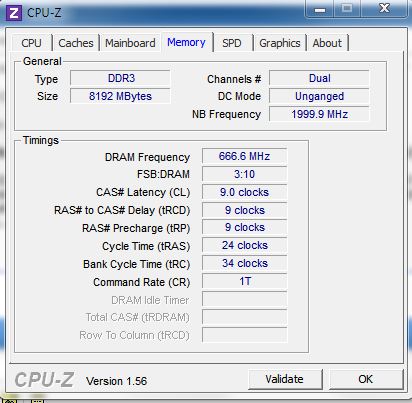

nochmal einen Screenie vom "Memory" Reiter pls
Hi
das mit den freez und der last legt am fehler protokoll das erstellt wird, oder das spiel hängt und reist die last hoch. Mal was anderes im profil der corsar steht T2 und du betreibst ihn mit T1 stell das mal bitte um.
lg
Das NT könnte der eigentliche Grund sein - es hat auf der +12V-Schiene zusammen 34A - bei der HD 6970 ist es grenzwertig -
die RAMs würde ich mit "8-8-8-24 /CR 2T / bei 1333 und 1,65V" versuchen -
