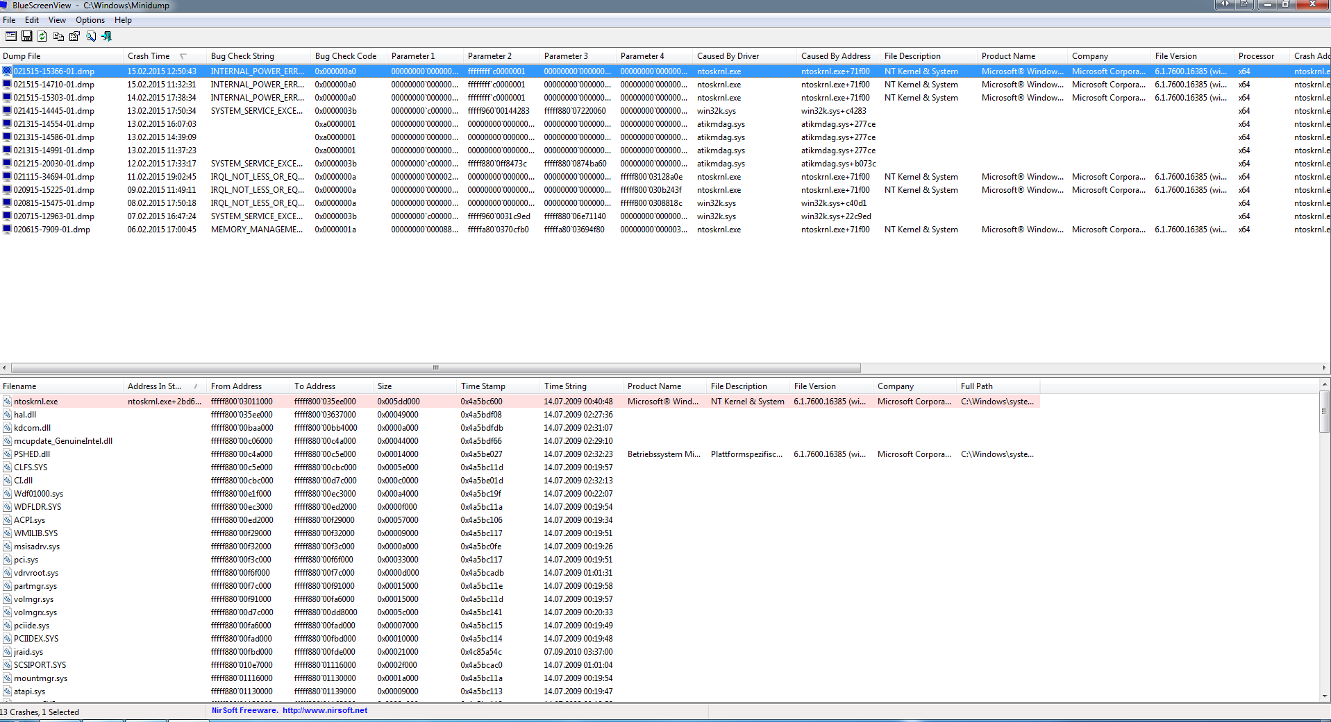

kann man aus den bluescreen daten nicht auslesen woran er verreckt ist ? Wie gesagt wenn ihr zu einer von den Sachen genauere Infos braucht kann ich noch was hochladen
Keiner ne Ahnung/Idee ? :(
Hab alles hochgeladen und nochmal n neues Bild vom Bluescreen viewer. Es ist seit heute ein neues Problem dazu gekommen, undzwar muss ich mich jedes mal wenn ich meinen PC neu starte bei allem neu anmelden (Chrome, OneDrive, Skype, Youtube etc.)

Ein primäres Treiberproblem ist jedoch aus den Dumps nicht zu entnehmen. Aufgrund der variierenden Stopfehlercodes und der hauptsächlich aufgetretenen Speicherzugriffsverletzungen ist davon auszugehen, dass ein Problem mit dem Speichermanagement vorliegt. "Speicher" kann jedoch erst mal so gut wie alles sein (insbes. RAM, CPU-Cache, VRAM, Festplatten, Motherboard, etc., etc.).

Windows 7 Kernel Version 7600 MP (8 procs) Free x64
Installiere als erstes das Service Pack 1 und alle (danach) verfügbaren Updates!
Sollten danach erneut Bluescreens auftreten, lade bitte die aktuellen Dumps hier hoch.

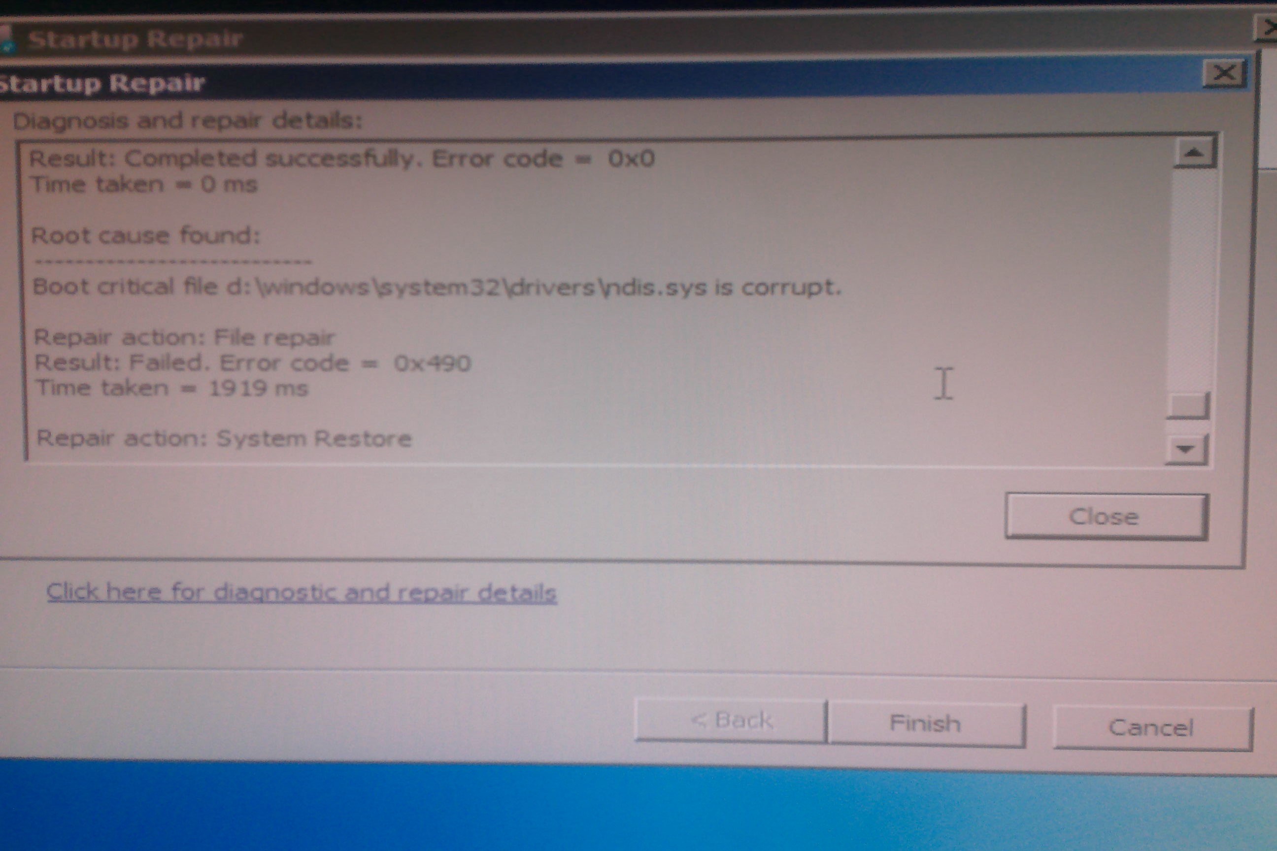

Neu aufsetzen verlief ohne Probleme Erster BS trat auf als der Bildschirm schwarz wurde, weil ich kurz weg war und ich die Maus wieder bewegte. So weit ich das so schnell richtig lesen konnte war es der x3b error. Dann beim hochfahren das hier: WIN_20150224_155254.JPG
