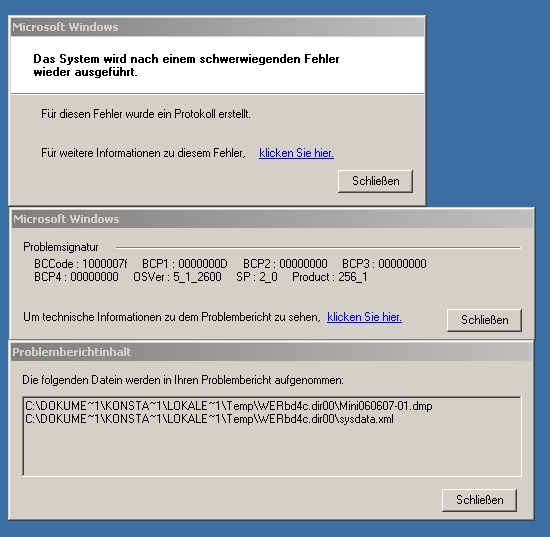

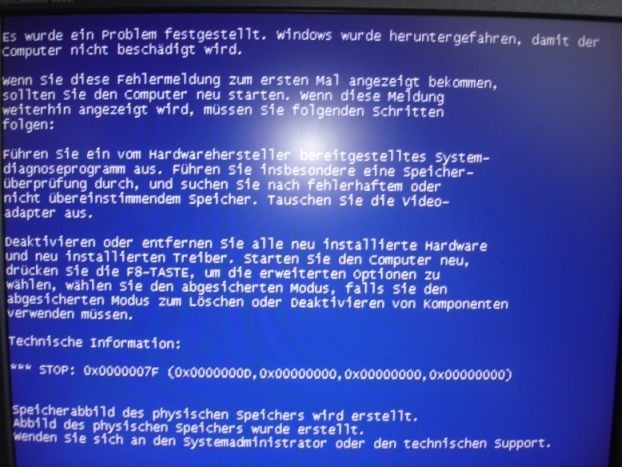

Nach dem Bios Update von Version 1.1 auf 2.1 (sollte eigentlich eine Verbesserung mit sich bringen!) stürzt der PC nun häufig ab.
Bluescreen und Fehlermeldung nach Neustart sind angehängt!
Was soll ich tun? Vor einem Downgraden graut mir, will nicht noch mehr verschlimmern :-/
danke, konnyk
Stimme Moros zu! Auf jeden Fall muss man nach einem Bios flash ein Bios reset machen.
Also Default wählen und neu Booten. Anschliessend neu einstellen und testen!
Mfg Selflex
Könntest du auch mal sagen, was du explizit von diesen Maßnahmen schon durchgeführt hast?
Was genau ist jetzt dein Anliegen? Steht doch alles da:
1. Speicher mit memtest überprüfen (findest du auch hier im Download-Bereich)
2. ggf. mit Minimalkonfiguration starten (überflüssige Hardware in Form von Platten, optischen Laufwerken, Steckkarten, etc. ausbauen/abstecken)
Nochwas: Alles auf aktuellen Treiber- u. Firmwarestand bringen
Irgendwie vermisse ich ne konkrete Frage. ;)
BTW: Das mit dem Downgrade würde ich auch ausprobieren - vor dem Upgrade hat's doch vermutlich funktioniert.

Die hier gezeigten Bluescreens habe ich exakt so bei meinem System gehabt und traten in der Übertaktungsphase auf. Grund bei mir war zu wenig bzw. zuviel vCore für die CPU.
Falls du schon zurück-geflasht hast und alles wieder läuft, dann gilt mein "Vorschlag" natürlich nicht mehr :)
Ist es dir möglich crashfree ins Bios zu gelangen und alle Settings für die CPU (Multiplikator, FSB / HT und vCore und Speicherspannung manuell auf die laut Hersteller vorgegebenen Werte zu stellen ?). Könnte mir vorstellen, dass dein Bios (bei ASUS (für AMD) Boards oft der Fall) der CPU von Haus aus schon mehr vCore gibt, als nötig, was zu einem instabilen System führt. Letzteres war bei meinem M2N-SLI Deluxe der Fall. Sind alle Einstellungen auf AUTO, bekommt die CPU (eine X2 5600) im Normalzustand schon 1.41Volt, anstatt 1.35 (wie es laut AMD sein müßten). Das hat bei mir anfänglich zu Problemen geführt.
