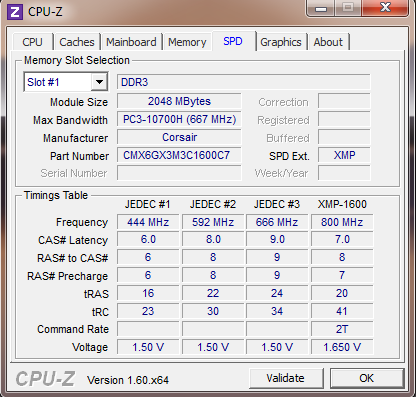

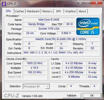

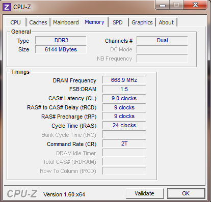

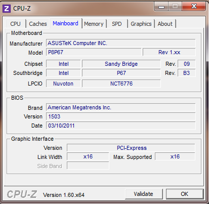

Soo hier sind die Screenshots
Moin, wollte das gerade testen mit den RAM Riegeln, da ist mir am Mainboard ein rotes Licht aufgefalen. Habe daraufhin im Handbuch nachgeschaut und dieses Licht leuchtet bei defektem RAM. Ich kann den PC auch jetzt nicht mehr hochfahren, da der Bildschirm kein Signal mehr empfängt. Kann das wirklich nur am RAM liegen oder noch etwas anderes??
Ist okay es funktioniert wieder. Aber beim spielen stürzt es trotzdem wieder ab, obwohl ich nur mit 2 RAM Riegeln gespielt habe. Ich habe sie so oft ausgetauscht, dass jeder mal mit jedem gelaufen ist aber ohne erfolg
