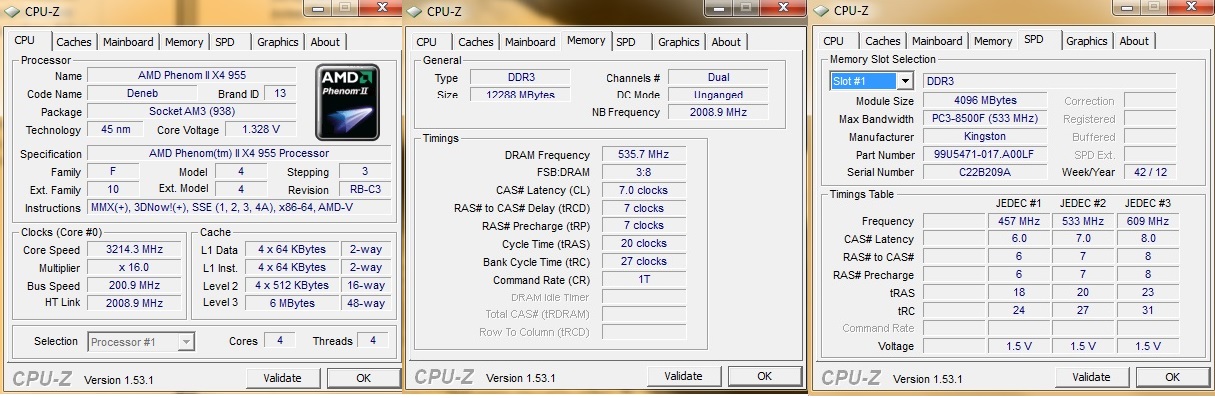

Angehängt sind noch die CPUz Reiter. Habe nur Slot 1 angegeben, da die anderen bis auf die Größe, Seriennummer und Herstellungswoche absolut identisch sind.
Bei irgendwelchen Unklarheiten einfach nochmal fragen.

Sollte eigentlich bei dem Board egal sein, in welchen DIMMs die Riegel stecken (bei manchen Boards ist es so, dass bei zwei Riegeln bestimmte DIMMs belegt sein müssen).
Wenn aber beide RAM Kits einzeln problemlos laufen, liegt das Problem schätzungsweise bei der Vollbestückung. Hier wäre es ggf. möglich über manuelle Bios Einstellungen (RAM Latenzen, RAM Spannung, CPU-NB Spannung) die Vollbestückung stabil zum laufen zu kriegen. Das ist allerdings nicht immer möglich. Manche Kombinationen wollen einfach nicht miteinander.
Kurzum, das Problem liegt wohl bei der Kompatibilität. Ein Hardwaredefekt würde ich ausschließen.
