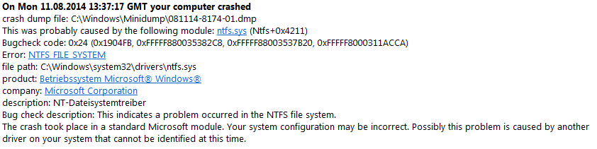

Naja, es wäre hilfreich, den sog. "Bug Check Code" zu wissen. Dazu kannst du bspw. BlueScreenView runterladen und öffnen. Am besten einen Screenshot davon hier hochladen.
Hast du das Laptop mit SSD gekauft und war Windows bereits da drauf installiert oder hast du die SSD nachträglich eingebaut?
SSD war schon verbaut. Windows hab ich selber installiert. Im Anhang alles was "WhoCrashed" hergibt. Unbenannt.PNG
Falls das irgendwie wichtig ist hier nochmal alle Daten:
Intel Core i7 4710 MQ
Geforce gtx 860m
256GB Crucial SSD
1TB HDD 7200 upm
Intel Centrino N-6235
8GB RAM (2 Riegel) wenn mir einer sagt wie ich das rausfinde, kann ich auch das Modell nennen (also vom RAM)

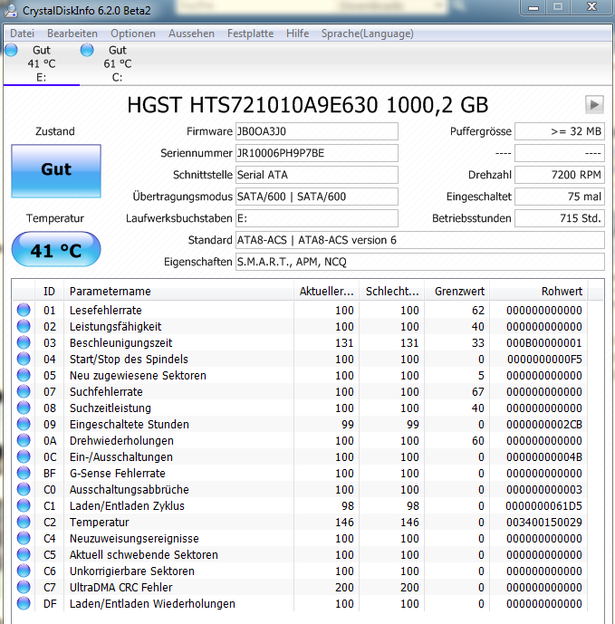

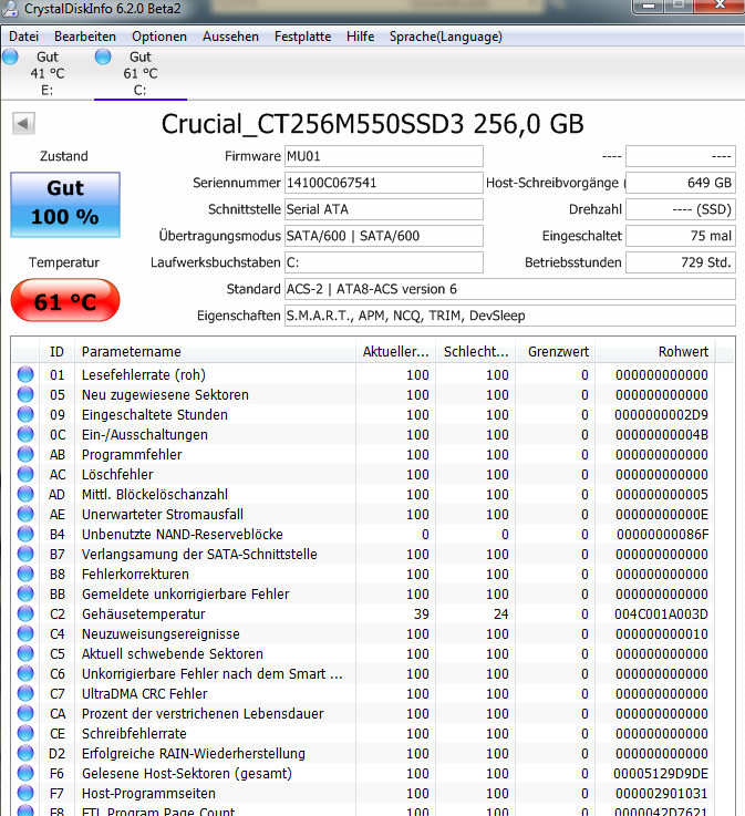

Zunächst würde ich dich bitten, auch von CrystalDiskInfo einen Screenshot zu machen und den hier hochzuladen. Wie die Angabe der Datei, als auch der BugCheckCode deuten auf ein problem imt NTFS hin...
https://www.computerbase.de/downloads/systemtools/festplatten/crystaldiskinfo/
Bitte darauf achten, dass alle Details sichtbar sind :)
Und am besten gleich von beiden verbauten Platten, sofern nicht eine schon gelb markiert ist :D
Also die Werte beider Platten sind soweit in Ordnung. Lediglich die Temperatur der SSD ist erhöht.
