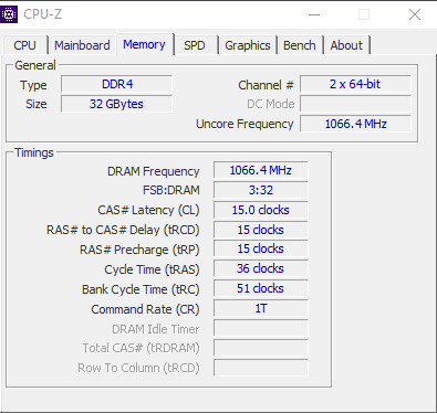

Welche RAM Timings / Profile im BIOS?

Ich kann mit solchen Begriffen noch nichts anfangen, ich hoffe das Foto reicht?
Bezüglich des BIOS habe ich auch keine Ahnung nach was ich gucken soll. Etwas genaueres wäre Prima.

Dein Speicher läuft nicht im XMP
Läuft mit 2133 statt 3600 also verschenkst du erheblich Leistung und der PC könnte sich deshalb instabil sein.
Treiber Probleme zusätzlich schließe ich auch nicht aus.
Hatte ich tatsächlich auch schon probiert, wobei ich es dann wieder deaktiviert habe aufgrund von anderen Forenbeiträgen.

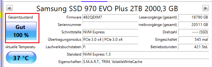

Nach dem vermeintlichen Fix traten die Fehler immer häufiger auf, bis irgendwann der PC nicht mehr gestartet ist. Nach doppelten Besuch beim Alternate Service hat sich herausgestellt, dass ich 1. den PC zusammengebaut habe wie ein Profi (Schulterklopfen an mich selbst) und dass die Hardware voll und ganz i.O. ist. Jetzt kommt das große aber auch kleine Aber! Meine alte SSD, wo ich Windows drauf geladen hatte ist in einem schlechten Zustand gewesen (der meinte was von 70% von was noch immer) und dass Windows dementsprechend viele Fehler und Lücken aufwies.
Fazit: Alte SSD raus und fachgerecht entsorgt (verstaubt jetzt im PC) und Windows auf eine komplett neue geladen. Seitdem keine Fehler mehr!

Laufwerke sind auch meist das letzte an was man denkt wenn sie nicht gleich massenhaft Fehler werfen.
(Ich erinnere mich damals an eine HDD, da hat es 2x das Image gebraucht bis ich sie ersetzt habe…)
CN8
die 70% sind das was Tools wit CrystalDiskInfo aus den SMART Daten anzeigen:
Darauf hätte ich auch nicht getippt.
