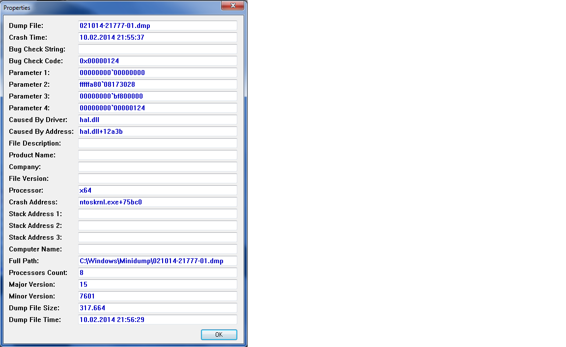

BlueScreenView

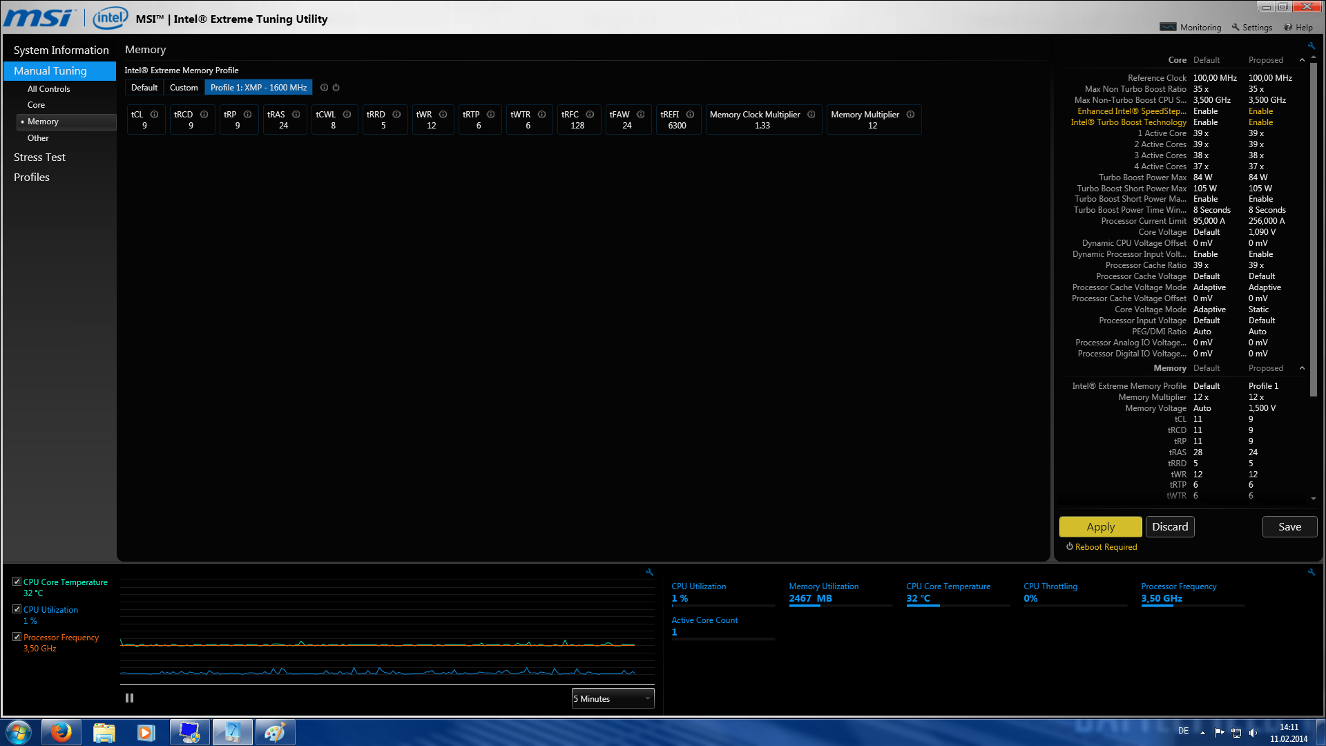

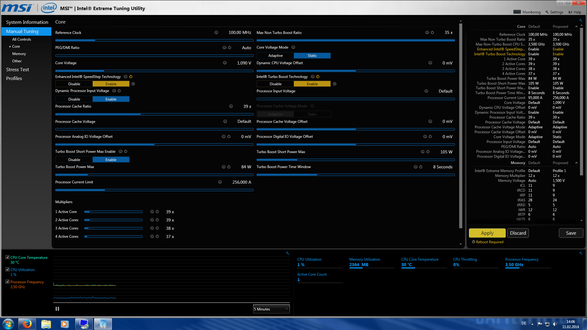

Einstellungen in MSI / Intel Extrem Tuning

Wenn NTOSKRNL abstürzt liegt das meist an einem Treiber der nicht richtig funktioniert.
Wie lautet denn der Codetext des Bluescreens?

Codetext: WHEA_UNCORRECTABLE_ERROR

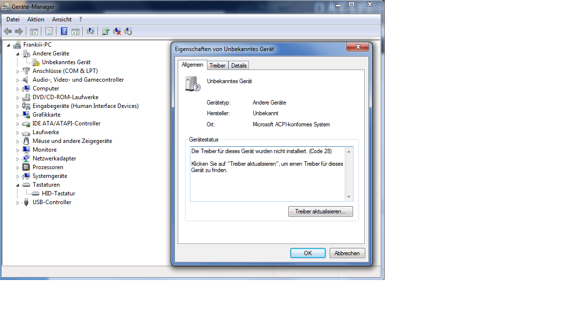

Im Geräte Mananger is ein Unbekanntes Gerät mit Ausrufezeichen.

Entweder Chipsatzdriver oder Intel Smart Connect Driver nachinstallieren und gut ist.
Intel Chipset Driver, Intel Management Engine Driver, Realtek PCI-E Ethernet Drivers hab ich Gestern Frisch Installiert.
Den Intel Smart Connect Technology Driver hau ich dann jetzt noch rauf.
Das bedeutet dass die Windows Hardware Error Architecture einen Hardwarefehler ermittelt hat.

Bei dem ,,Unbekannten Gerät" Handelte es sich um den Intel Smart Connect Technology Driver.
Also keine Ausrufezeichen im Geräte- Manager mehr.
Die RAM-Takt Zeiten sind im Anhang meines ersten Eintrages gibts denn da etwas Ungewöhnliches?
Kann es auch sein das der RAM den Turbo Boost der Cpu nicht Verträgt?

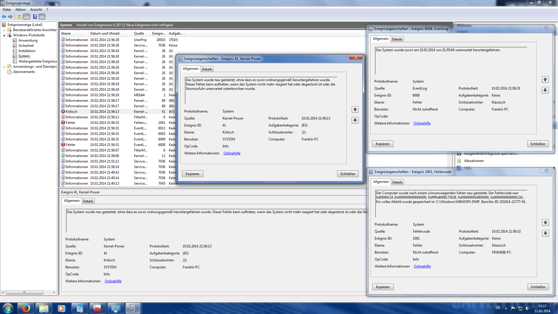

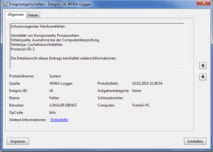

Im Ereignisprotokoll hab ich Folgendes rund um die Bluescreen-Zeit von 21:55Uhr gefunden.
Nachtrag:
Dieser Fehler Tauchte noch 1min nach dem Bluecreen im Ereignisprotokoll auf.

Wenn man mal nach "Cachehierarchiefehler" aus dem zweiten Screenshot im Internet sucht, dann deutet alles auf einen bevorstehenden CPU-Defekt hin. Der Cache kommt bei starker Auslastung der CPU irgendwann durcheinander, die CPU meldet dies über WHEA an Windows und Windows zieht die Konsequenzen in Form eines Bluescreens.
Könnte es vielleicht doch sein, dass da etwas übertaktet wird? Vielleicht dynamisch?

Naja der 4770k Übertaktet sich ja selbst auf 3.9Ghz dank TurboBoost von Intel.
Aber ich selbst hab an den Takraten oder sonstiges nichts geändert.
