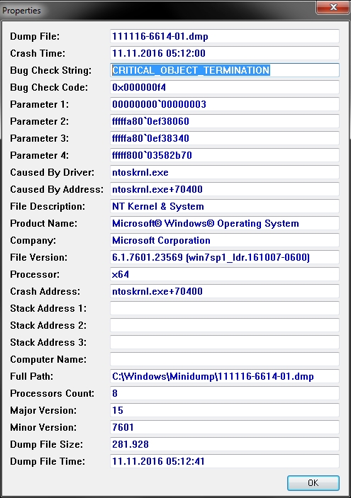

Hallo!
Nach dem letzten Windows Update friert mein PC regelmäßig ein.
Es wird dann immer ein BlueScreen angezeigt dessen Fehlercode ich nicht erfassen kann, weil Windows dann immer wieder neu startet. Ich habe Windows schon so eingestellt das er nach einem Absturz nicht neu startet, aber das funktioniert nicht.
Jetzt habe ich mit BlueScreenView ausgeführt und brauche Hilfe um die .dmp Datei auszuwerten.
Ich bin für jede Hilfe dankbar!

das kann viele ursachen haben. Leider gibts bei diesem Fehler (siehe Screen) keine genaue Fehlerspezifizierung, was das auslöst (außer ein windows-Update, da es seit dem letzten Update auftritt, wie du schreibst)
Was sagt die Ereignisanzeige, ist dort etwas vermerkt? (Systemsteuerung/Verwaltung/Ereignisanzeige)

Der BlueScreen kommt sporadisch. Und zwar ist es dann so das erst ein Programm abstürzt und nach und nach alle anderen, bis der BlueScreen kommt und der PC neustartet.
Der Fehler kam wenn ich gespielt habe, also bei hoher Last, oder wenn ich etwas geschrieben habe und der PC nicht so aktiv war. Ich kann das also nicht nachvollziehen...
Die Festplatte und die Systemdateien habe ich geprüft, aber da kamen keine Fehler. Außerdem hab ich noch die Grafikkarte unter Last laufen lassen, den RAM mit per "Windows-Speicherdiagnose" prüfen lassen und dann nochmal mit memtest. Memtest lief in 7 Instanzen mehrere Stunden lang und der Arbeitsspeicher war voll ausgelastet, aber es kamen 0 Fehler.
Komisch ist das bei Windows-Update ein 200MB großes Rollup-Update angezeigt, heruntergeladen und installiert wurde, aber als ich genauer nachgeschaut habe was er nun im einzelnen installiert hat, war es nur ein einzelnes kleines Update. Das habe ich erstmal entfernt und bis jetzt gab es keinen Absturz.
Außerdem habe ich gesehen das AntiVir auf die neuste Version geupdatet hat. Vielleicht liegt dort auch der Fehler.
Die Ereignisanzeige zeigt mir zu den Zeitpunkten der BlueScreens nur ein PowerFailure an. Also das der Computer abrupt beendet und neugestartet wurde. Ansonsten steht da nichts...
