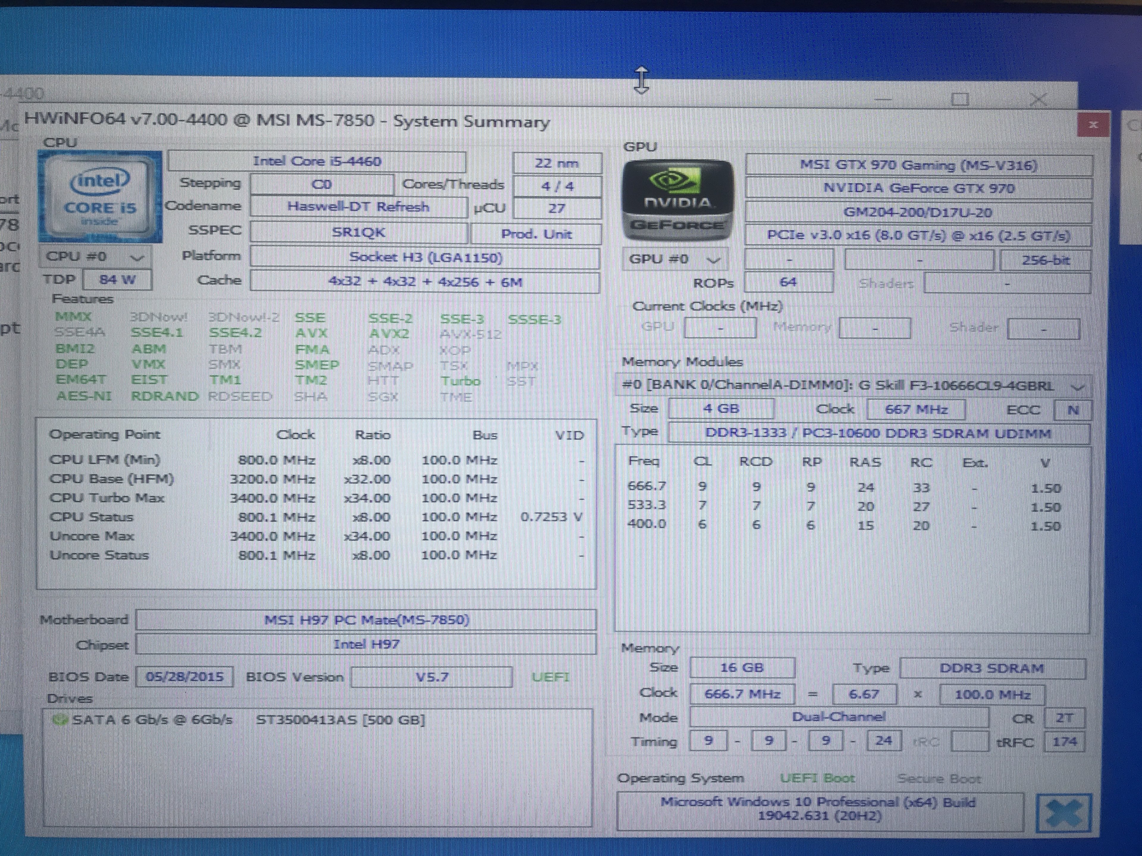

Was genau steckt denn in deinem Rechner? Welche WLAN-Sticks (Hersteller & Modell) verwendest Du?
Wenn Du dir bei der Hardware nicht sicher bist, dann lade dir mal HWiNFO64 herunter und poste einen Screenshot oder ein Foto der "System Summary".
Bislang haben wir noch keine Informationen zu deinem Rechner und wissen noch nicht einmal ob es sich um einen Laptop, Desktop-Rechner, ein Intel- oder AMD-System handelt.

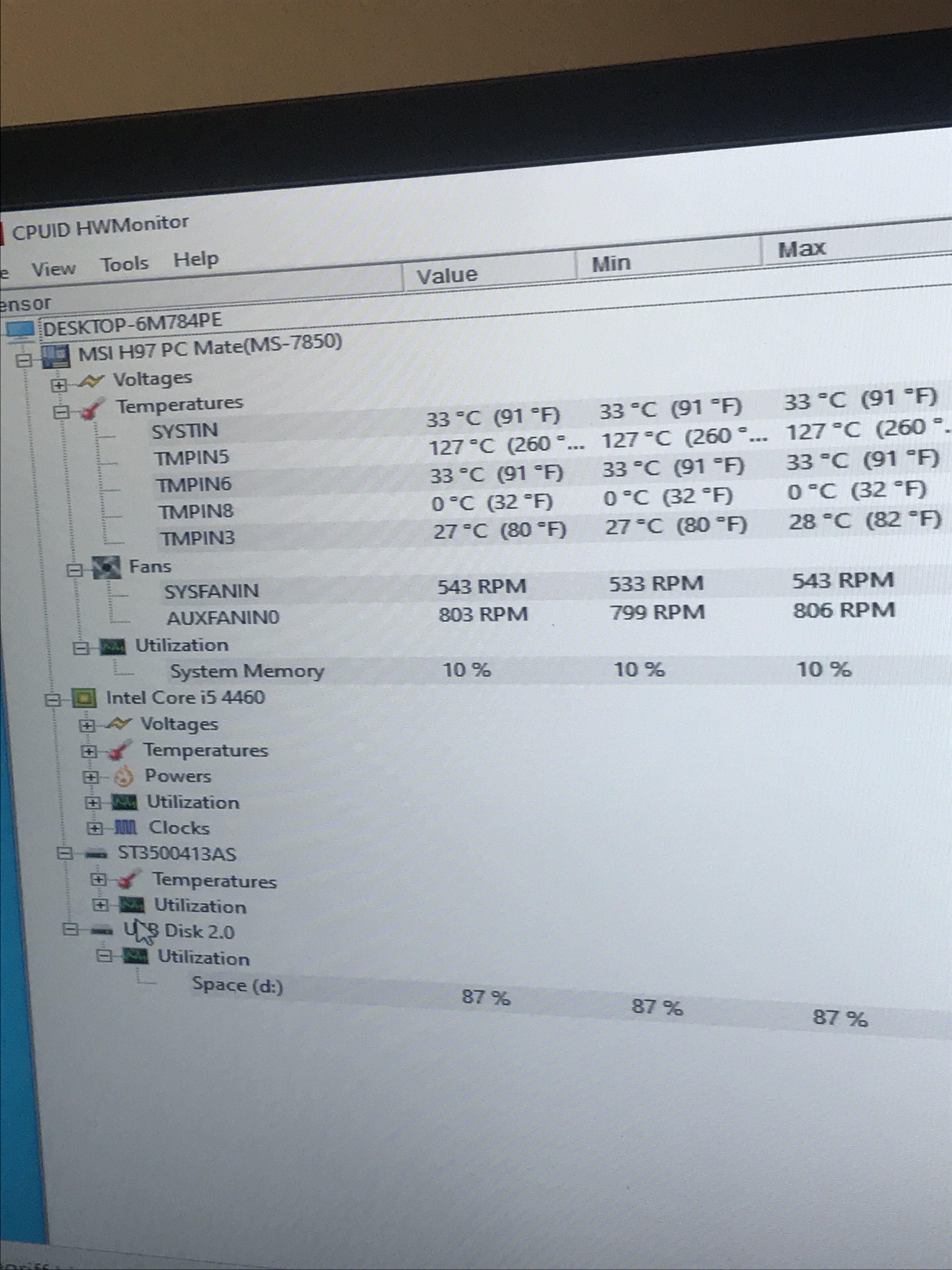

WLAN-Stick: Wifi 11AC (Realtek RTL8811AU Wireless LAN 802.11ac USB 2.0 Adapter
Das ist die Software "HWMonitor", ich hatte aber nach "HWiNFO64" gefragt.

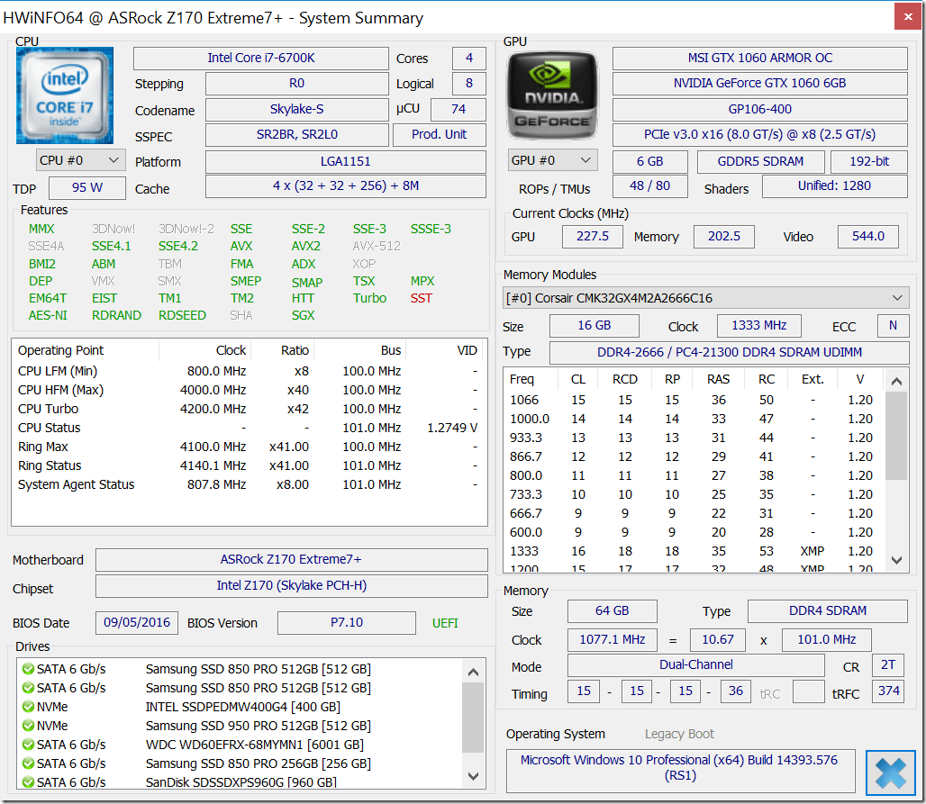

Der Screenshot / das Foto müsste in etwa so aussehen:
Hersteller und Modell eines WLAN-Stick sind normalerweise auf dem Typenschild zu finden oder direkt auf den Stick aufgedruckt z.B. Netgear WNA3100 oder Fritz!WLAN USB Stick V2 oder was bei Dir zutrifft.
Alles klar so müsste das passen.
