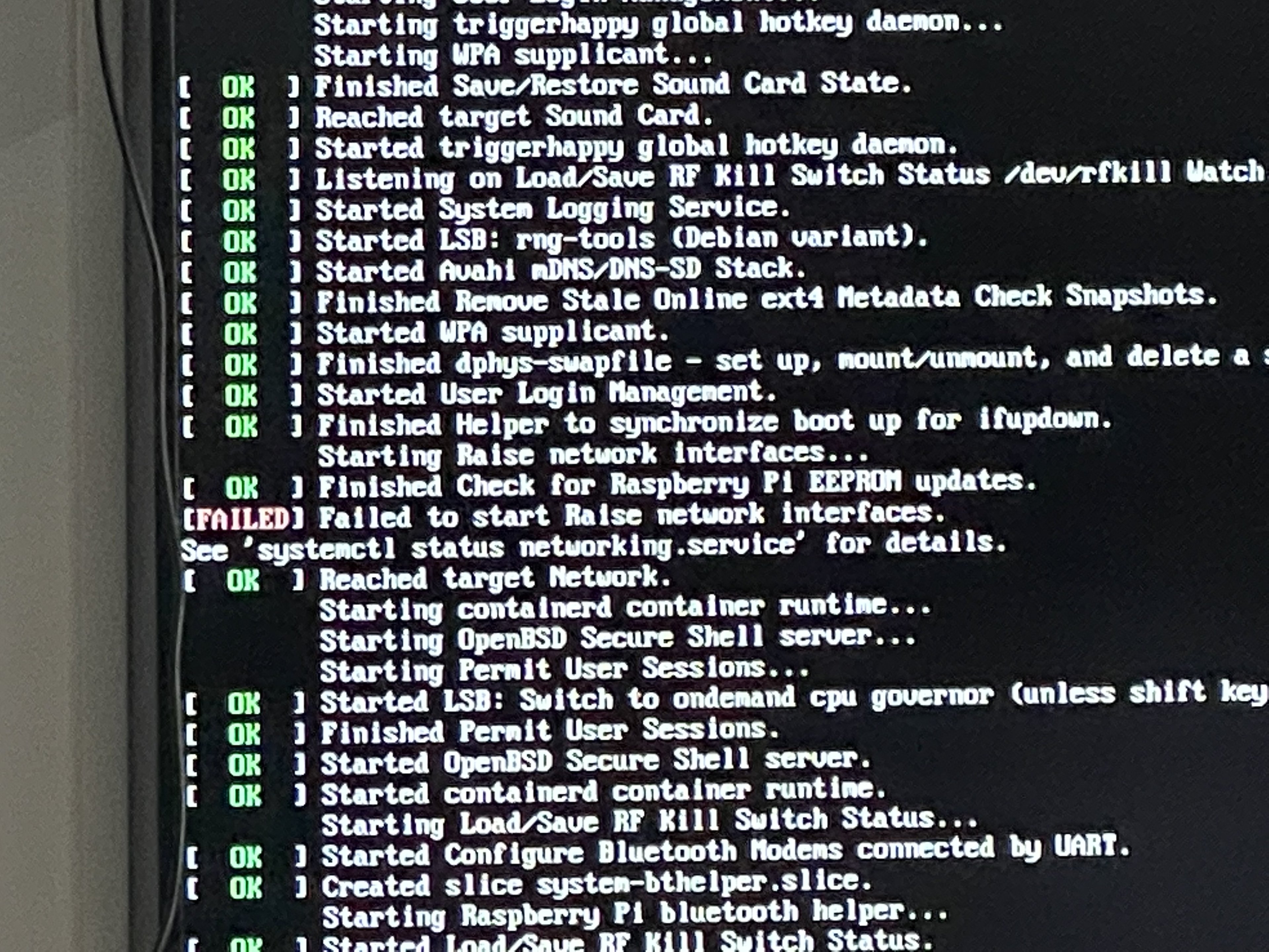

Habe nun mit ubuntu Live cd gestartet und konnte auf die sd Karte zugreifen habe dann im Network Ordner die interfaces Datei geöffnet und zusätzlich zu Auto wlan0 noch iface wlan0 inet dhcp hinzugefügt und dann in der vlacklist alles auskommender. Beim starten der rpi kann aber das Netzwerk nicht gestartet werden ????

Komisch auch wenn ich das so mache wie gerade erwähnt kommt der gleiche Fehler wieder beim starten. Habe die Dateien im ubuntu Live System mit Root geöffnet und geändert da es ja sonst nicht geht….
Ok per LAN gehts wieder so nun wlan aktivieren irgendwie :-)
