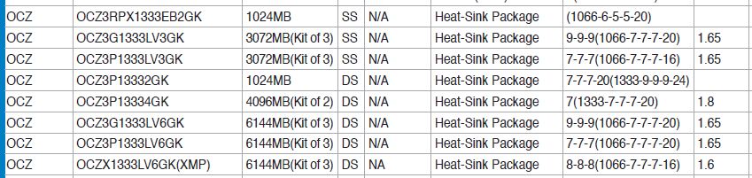

Frage, kein Vorschlag! Kann es sein, dass die Riegel tatsächlich 1,8 Volt verlangen, siehe Screenshot aus dem Handbuch zum P7P55D? Falls es die OCZ sind. Und dann hast Du noch 4x 2 GB vollbestückt? Da könnte es haken. Und ich ziehe mich aus der Verantwortung, denn ich würde keine 1,8 Volt einstellen wollen.

Gib mal einen genauen Link zu den Speichern. Müssten aber bis 1,65V spezifiziert sein. Und die Angaben von Alternate sind i.d.R. zuverlässig.

Hab mich vertan is ned der Ram den du meinst.
Meiner hat 1,65
http://www.alternate.de/html/product/Speicher/OCZ/DIMM_4_GB_DDR3-1333_Kit/137826/?
Der OCZ3P1333LV4GK is die LowVoltage Version von OCZ3P13334GK wies ausschaut
