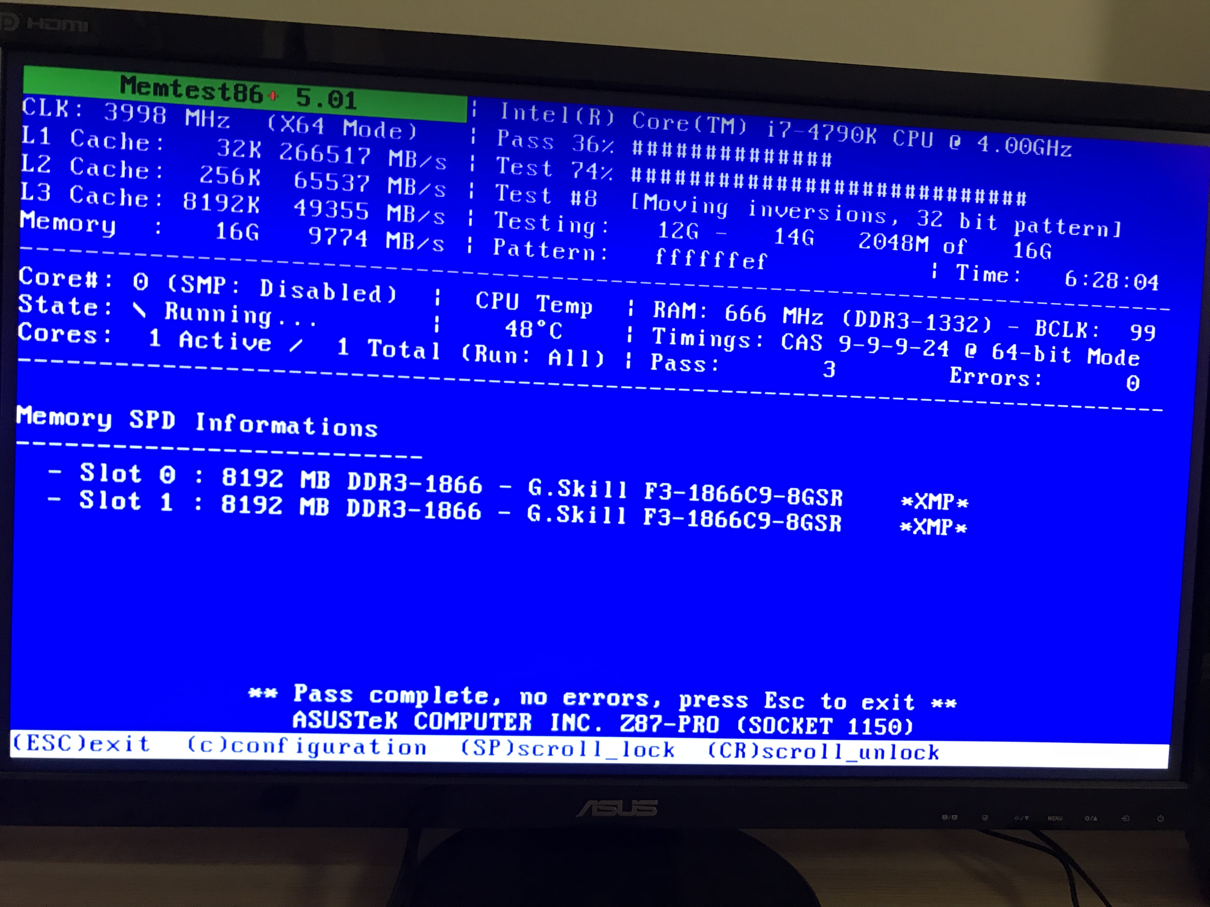

Lasse gerade memtest laufen. Was müsste ich denn im BIOS ändern? Und welche Spannung soll ich auf wie viel ändern?
Wenn Memtest keine Fehler anzeigt, ist die Wahrscheinlichkeit geringer, dass es daran liegt. Aber du kannst trotzdem checken, mit welchen Werten der RAM automatisch erkannt wird und falls sie von der Herstellerspezifikation abweichen, entsprechend anpassen.

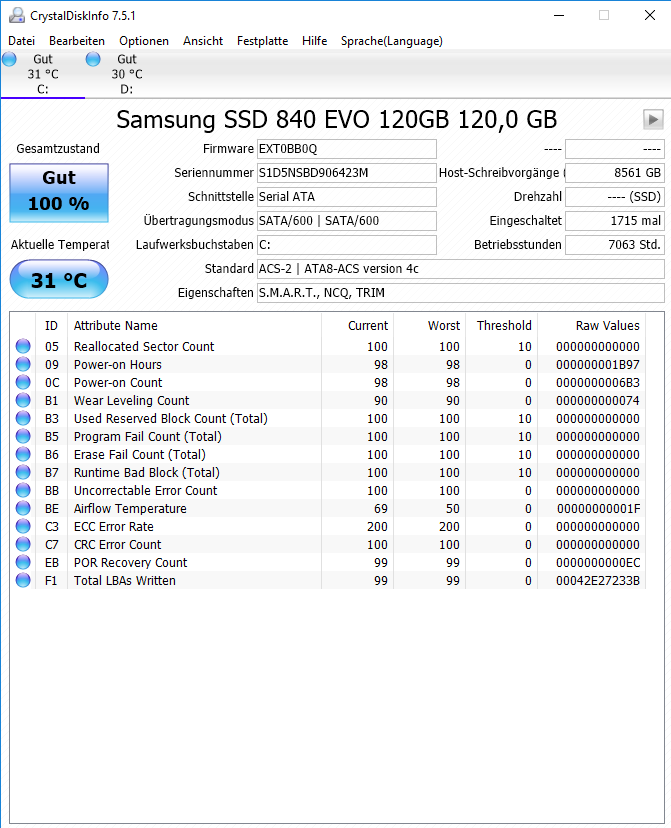

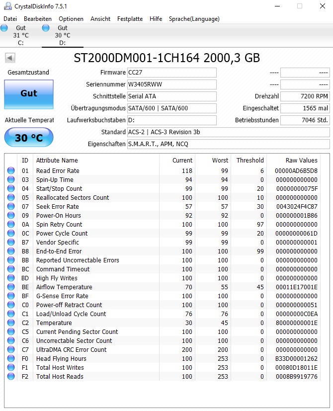

also memtest grad 3 mal laufen lassen, keine Fehler. Anbei Bilder von CrystalDiskInfo (werte sehen perfekt aus) und vom Memtest.
Da das nicht die Fehler sind, kann es nur die CPU sein oder? Das Problem dabei ist, dass er halt echt random crasht und nicht nur wenn die CPU ausgelastet ist.
