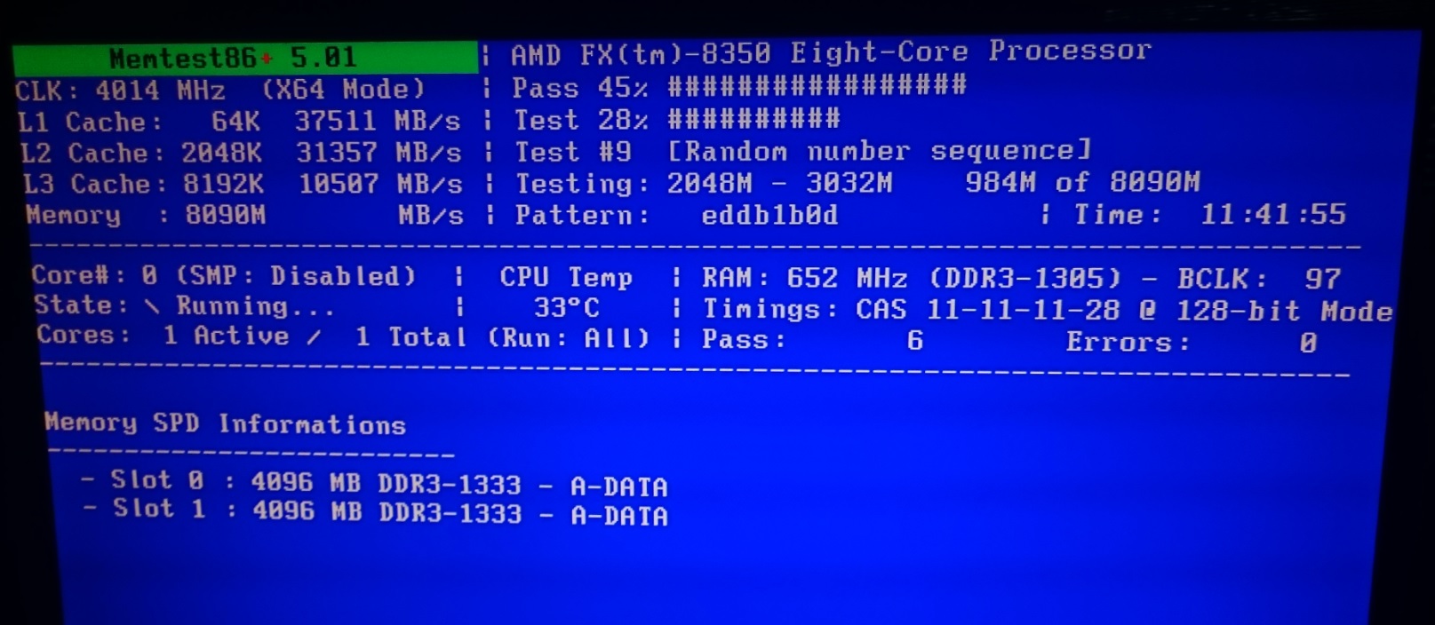

den ram hatte ich schon mit Memtest getestet da zeigte er keine Error an?
und mit dem ruhezustand hab ich nichts gemacht wüßte auch nicht wie
Hast du den Memtestx86 mindestens 8 Stunden durchlaufen lassen?

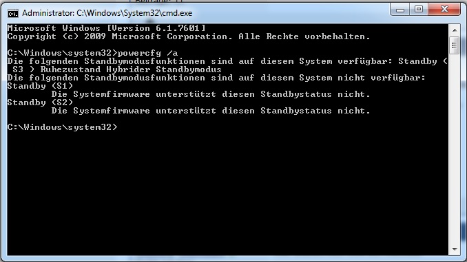

Hast du da diese Magican Software im Einsatz und da etwas umstellen lassen ?
Im Post #21 habe ich zwei Hotfixes gebracht.
Hast du die auch schon ausführen lassen ?
ich hab beide riegel ja schon zusammen getestet da kam kein fehler kan es dan trotzdem sein wen ich nur einen teste das dan fehler kommen?
Und was soll das bringen?
Man testet ja nur einzeln um das fehlerhafte Modul zu finden oder um bei vorhandenen Fehlern andere Einflüße auszuschließen.
