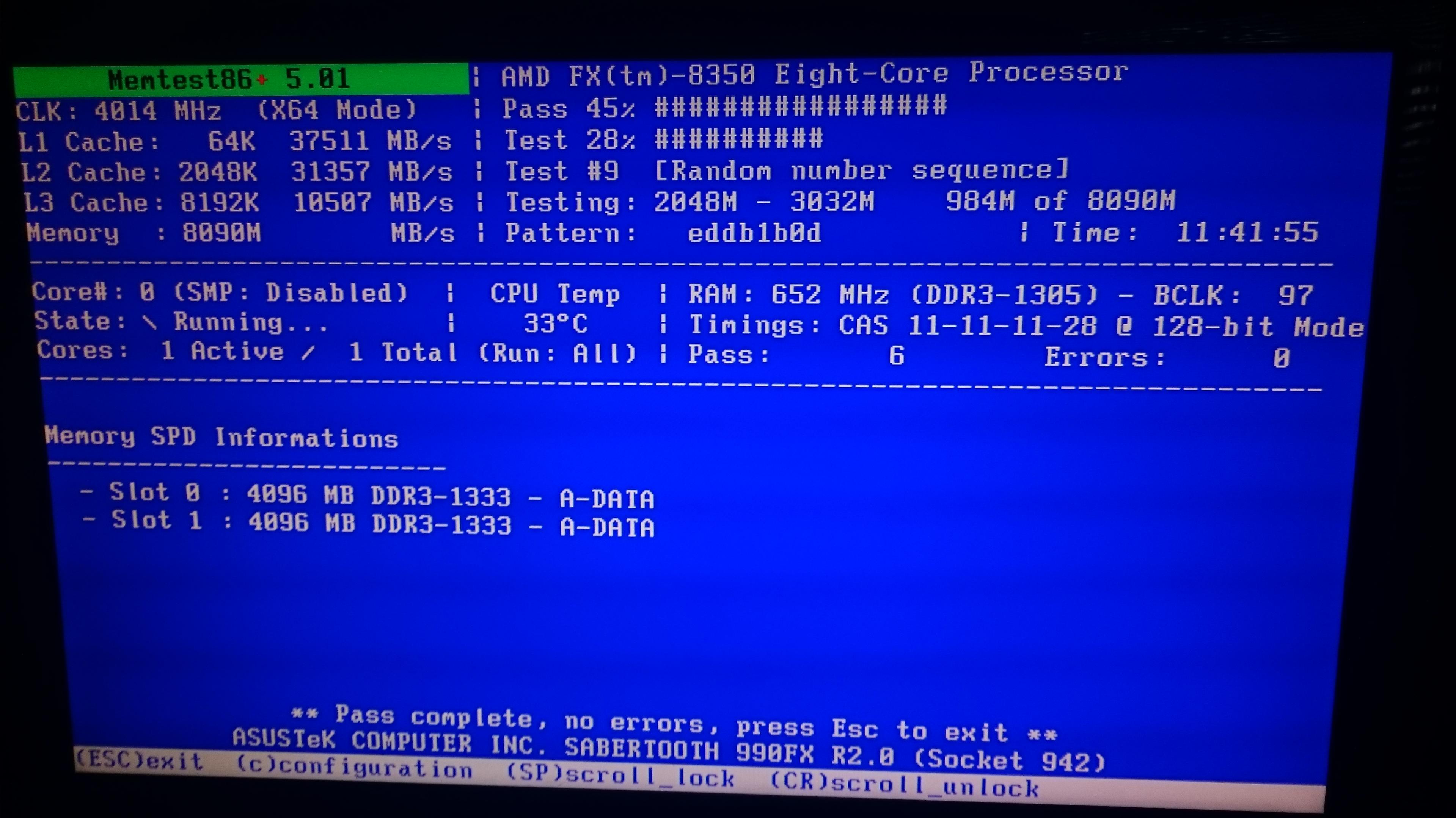

Ich wollte meinen RAM einmal richtig einstellen und wollte deswegen Memtest einmal durchlaufen lassen hab ich über nacht laufen lassen und nach ner stunde ca kam der Bluescreen dieser kommt aber nur beim Memtest sonst nie einen gehabt.Hat vllt jemand einen Rat?

Und ja ein Bluescreen beim Memtest ... bei welchen Memtest denn gibt mehrere ... den richtigen der extra auf USB Stick oder CD läuft ?
memtest86+ von CD oder USB Stick booten. Mindestens 3 Durchläufe laufen lassen (läuft eh von selbst weiter). Am besten über Nacht. memtest86+ findet defekte im Speicher.
Sobald auch nur 1 Fehler erkannt wird, die RAM Riegel aber laut Herstellerspezifikation eingestellt sind (mit den auf den Riegel aufgedruckten Werten; diese Fix im BIOS einstellen, nicht auf "AUTO" oder sowas lassen) --> Defekt, austauschen!

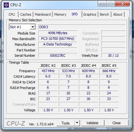

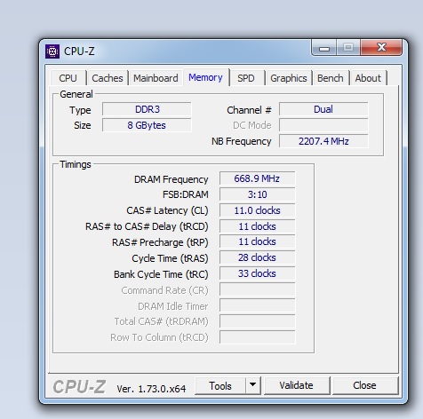

Was hast du denn für ein System?
Dein RAM ist so (CL11) nicht richtig eingestellt.
Im Normalfall hätte sich CL9 von allein einstellen müssen.

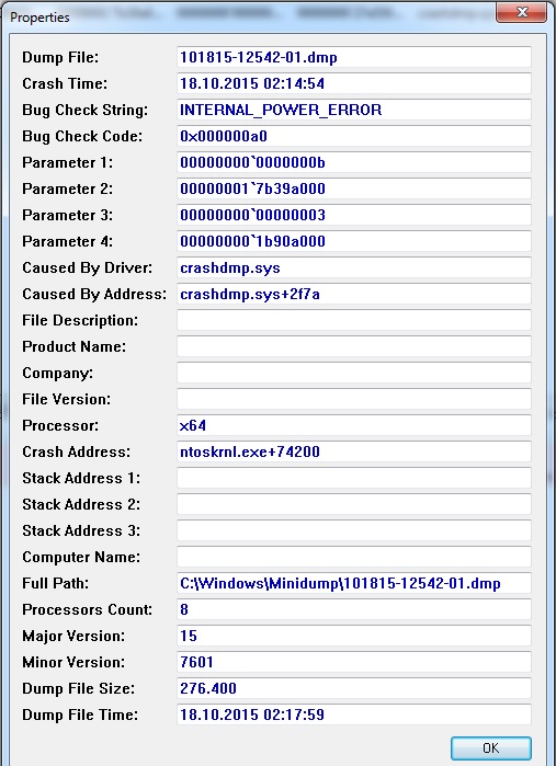

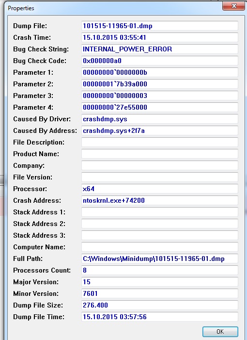

So nach weiterem Testen kam es jetzt zu einem weiteren Bluescreen bei LinX,Prime lief ohne fehler durch.
Das war zu erwarten. Es wäre gut, wenn Du die einzelnen Komponenten Deines Systems (CPU, MB, RAM) näher bezeichnen könntest.
Der 0a-Code deutet zumindest auf einen defekten Speicher hin.
Eine zu niedirege QPI/Vtt-Spannung kann ebenfalls eine Rolle spielen.
