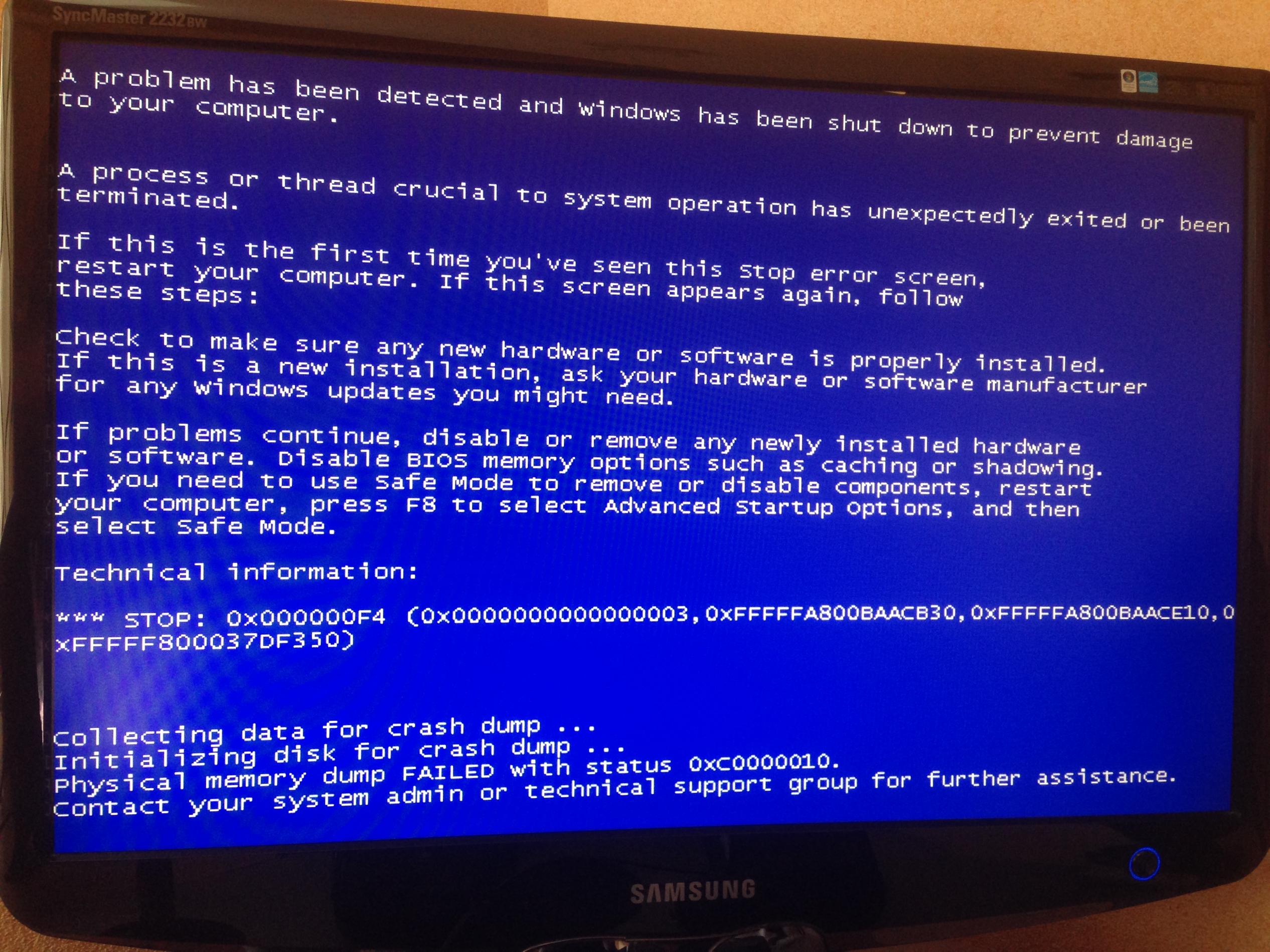

Hey ich bin neu hier und benötige eure Hilfe :P

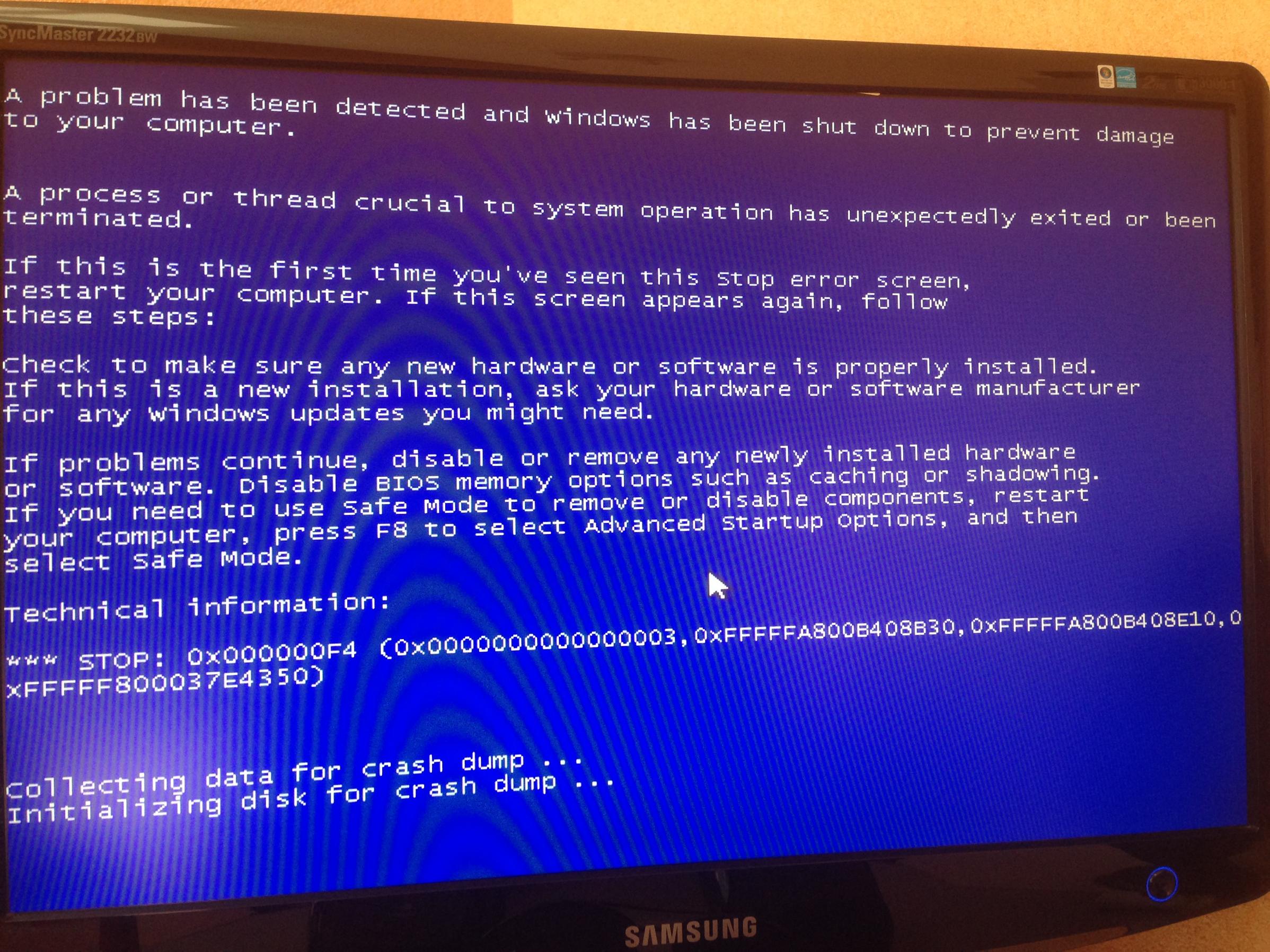

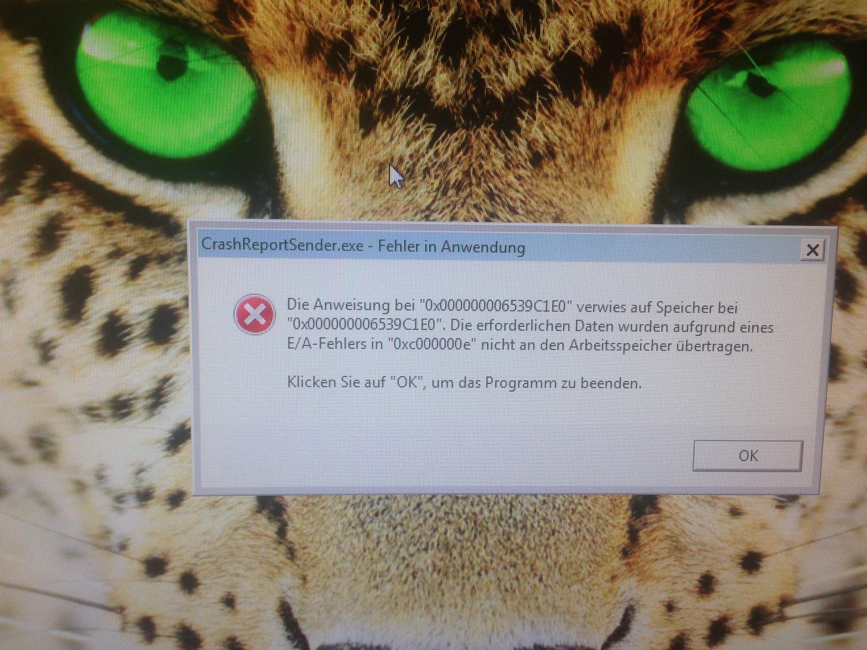

So unzwar hatte ich Videos im Internet geguckt und dann ist erst der Flashplayer abgestürzt dann das Programm für mein Headset und dann Skype. Danach ist die untere Leiste verschwunden und es ging nichts mehr...
Nach paar Sekundne kam dann ein Bluescreen. So und nun taucht der Bluescreen immer wieder auf und ich kann an meinem Pc nichts mehr machen der Bluescreen taucht nach einigen Sekunden nach dem Start auf, also nachdem ich auf dem Desktop bin.Heute hatte ich es geschafft im abgesicherten Modus Problemlos etwas zu machen.
So und ich würde euch bitten mir zu helfen diesen Bluescreen loszuwerden.
Der Pc läuft unter asrock z77 pro3 mainboard
intel core i5-3570k 3,4 ghz
8 gb ram arbeitsspeicher
amd radeon 7870 hd
windows 7 ultimate 64 bit
was ich schon probiert habe:
ich hab die letzte funktionierende bekannte konfig benutzt. Dies bringt aber nicht viel nach ca 1 minute hängt der sich auf mit anschließendem bluescreen.

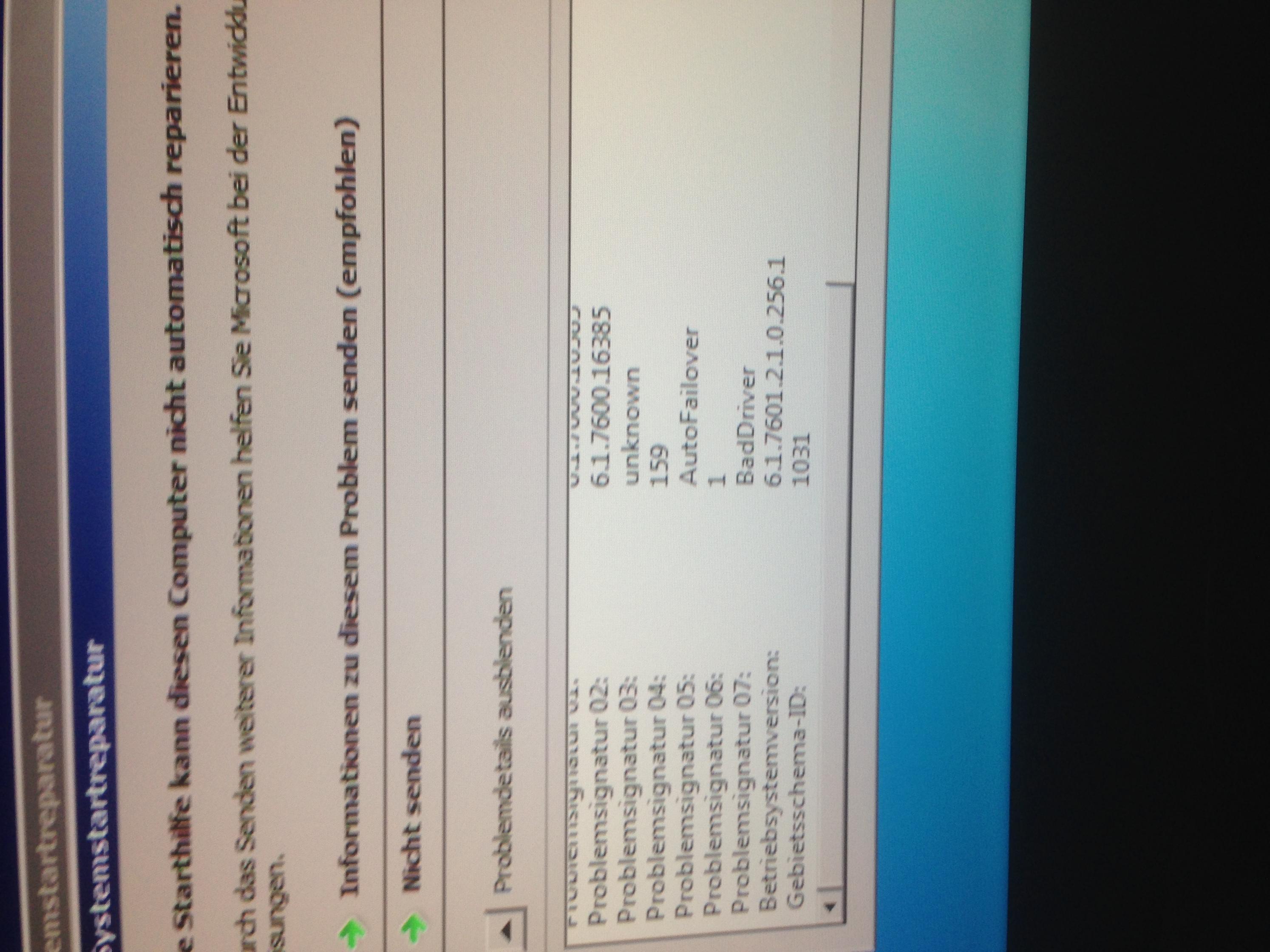

ich hab systemreperatur gemacht mit dem ergebnis auf dem foto.
und diesen speichertest von windows speicherdiagnose für ram hab ich gemacht und hat kein fehler gefunden.
Außerdem habe ich einen memtest laufen lassen der 12 stunden leif und 12 durchgänge geschafft hat, hier waren auch keine Fehler gefunden worden.

die rams hab ich ja schon mit dem programm getestet ich versuchs gleich aber nochmal mit dem rausnehmen.
Ich weiß nicht genau was für eine festplatte ich benutze aber aufjedenfall keine SSD.
Problem tritt auch nur mit einem Ram auf hab beide einzelnt getestet und auch verschiedene slots.
Fehler bleibt bestehen.

Die Platte zeigt ULTRA DMA Fehler an. Zieh' das Sata-Kabel einmal ab und steck' es wider richtig drauf. Das Kabel darf nicht geknickt worden sein. Steigt der Wert weiter an, musst du das Kabel austauschen.
Hab die Kabel rausgezogen und wieder reingesteckt bluescreen bleibt :/
kann sein dass die festplatte defekt ist ?
