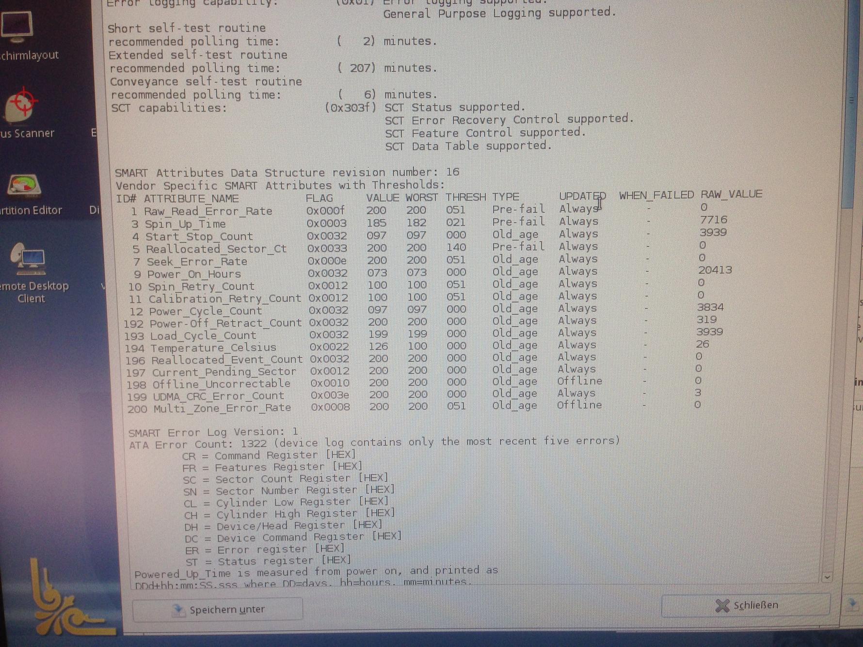

140 ist nicht der Rohwert, sondern "Thresh". Der Rohwert für diese Attribut ist 0, alles ist hier alles i.O. Die Platte ist mit über 20.000 Betriebsstunden nicht mehr die jüngste, bis auf die Ultra-DMA Fehler scheint die aber lt. SMART OK zu sein. Das die Minidumps nicht erstellt werden können deutet allerdings schon auf ein Problem mit der Platte hin...

Bei Ultra-DMA CRC Fehler reicht es nicht das SATA Kabel mal abzuziehen und neu aufzustecken, wenn es nicht lose war. Dann muss man das SATA Kabel tauschen. Erst wenn sich der Rohwert von C7 über längere Zeit nicht ändert, ist das Problem behoben. Zu Überwachung empfehle ich CrystalDiskInfo in der Portable Standard Edition, die ist frei von Werbung.

Lt. SMART ist alles OK.
Nein ist es nicht, denn da sind 3 Ultra-DMA CRC Fehler verzeichnet, es gibt oder gab also schon mal Probleme mit dem SATA Kabel.
N3oZ, achte darauf ob der Rohwert von C7 bzw 199 steigt. Wenn das der Fall ist, dann ist das Problm mit dem SATA Kabel noch aktuell.
