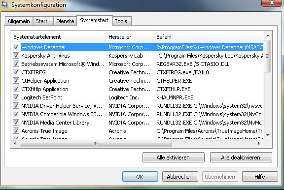

Was startet er denn so alles mit? Mach mal im abgesicherten Modus:
auf den Startbutton - >cmd oder ausführen unter der suche eingeben, dann "msconfig" eingeben und Enter oder Ausführen drücken.
Dann auf Systemstart und dann mal alles abschreiben was er da starten will und startet. Dann hier posten.
Sollte dann so wie das Bild hier aussehen.
Musst halt blättern und mehrere Screenshots machen.

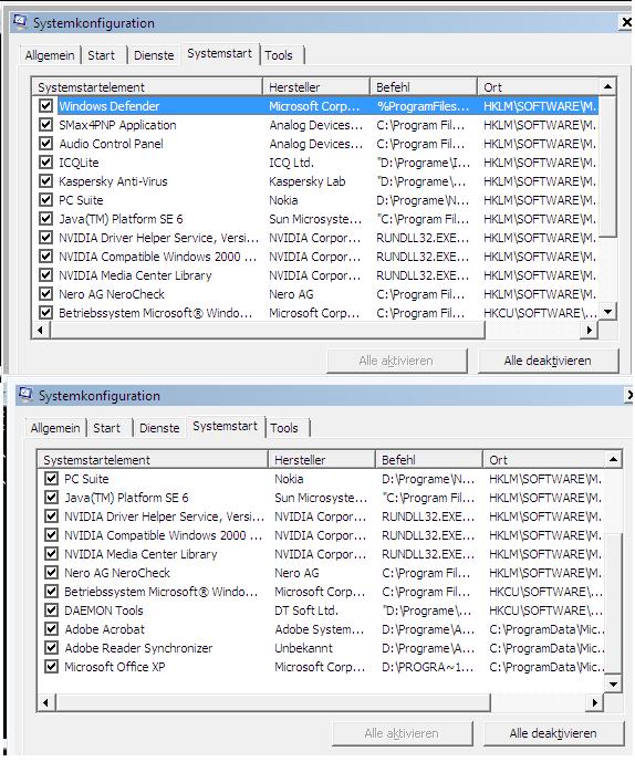

habe nun mal nochn paar infos von dem bluescreen, also da steht noch dabei:
bla windows wurde nicht gestartet da sonst beschädigt bla bla
und timerstop.sys.
Technical information:
STOP- 0x000000D! - Address 888770CD base at 88876000 Datestamp 4585d774
und hier die screenshots vom systemstart im anhang...
