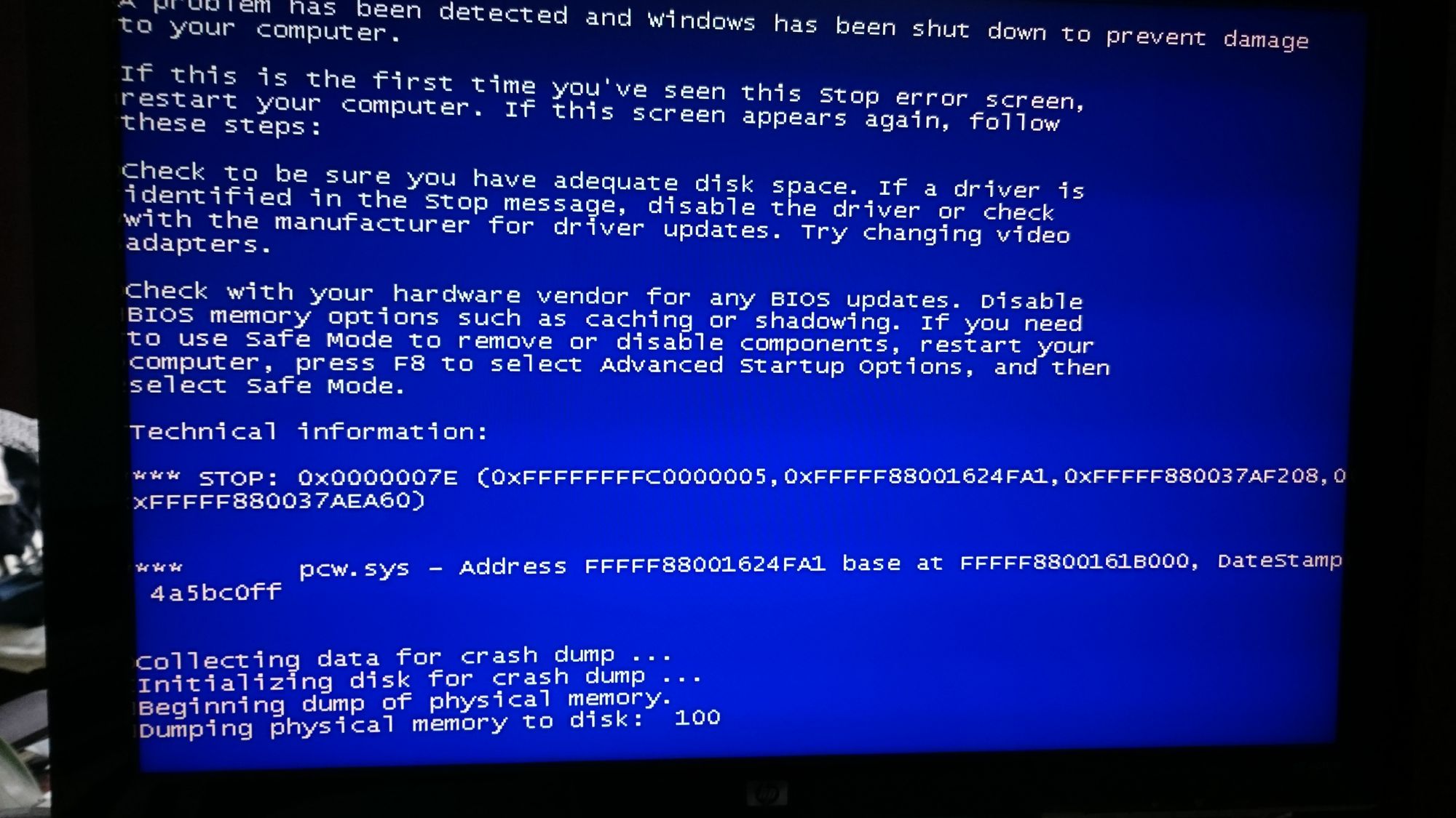

seit wenigen Tagen bekomme ich sporadisch einen Bluescreen beim Booten von Windows 7. Er taucht meistens beim ersten Starten vom PC auf, nach einem reboot startet der PC ganz normal. Der Bluescreen sieht jedesmal wie folgt aus: DSC_0770.JPG

pcw.sys ist die Bibliothek die die Performance Counters for Windows beinhaltet. Ohne Speicherabbild (Minidump) ist es schwer zu sagen warum der Bluescreen manchmal erscheint. Kannst ja mal einen Minidump auf einen Filehoster laden und den Link posten.
Google findet auch recht viel zu den Stichwörtern pcw.sys und 0x7e. Da ist aber auch mehr Fischen im Trüben dabei als echte Analyse.
Es scheint so als ob das Problem im USB 3.0 Treiber liegt.

Wie man ganz klar sieht ( :D ) versucht pcw (Performance Counters) eine Instanz zu erzeugen und scheitert beim USB System (iusb3xhc).
Da es nur manchmal Bluescreens gibt, könnte es sein, dass PCW manchmal versucht Performance Counters für USB zu erstellen, wenn das USB System noch gar nicht initialisiert ist. ein anderes Mal ist das System aber schon initialisiert und der Vorgang bringt keinen Fehler.
Dafür spricht auch der Fehlercode (SYSTEM_THREAD_EXCEPTION_NOT_HANDLED_M)
Ich würde dir raten einmal zu schauen ob es nicht doch noch neuere USB 3.0 Treiber direkt von Intel für dein System gibt. (Sind hier im CB Downloadbereich verlinkt). Falls es wirklich die aktuellsten sind, könnte es helfen zu älteren Versionen zurückzukehren und die mal auszuprobieren. Ob man das Ladeverhalten der USB-Treiber selbst in der Art beeinflussen kann, dass das USB-System garantiert immer vorm Start Performance Counter verfügbar ist weiß ich leider nicht.
Sowas einzustellen sollte auch nicht Aufgabe der Benutzers sein, sondern die des Treiberherstellers.
Eine andere unwahrscheinlichere Möglichkeit ist, dass es Probleme mit dem RAM gibt. Entweder durch Übertaktung oder defekte Module. Ich gehe aber davon aus, dass in dem Fall noch weit mehr Probleme auftreten müssten.

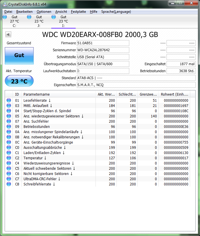

Poste mal einen Screenshot von CrystalDiskInfo (portable Version), von der USB Festplatte.

bisher keine Bluescreens nach dem deinstallieren des Intel Rapid Store Managers. Ich beobachte das weiterhin!
