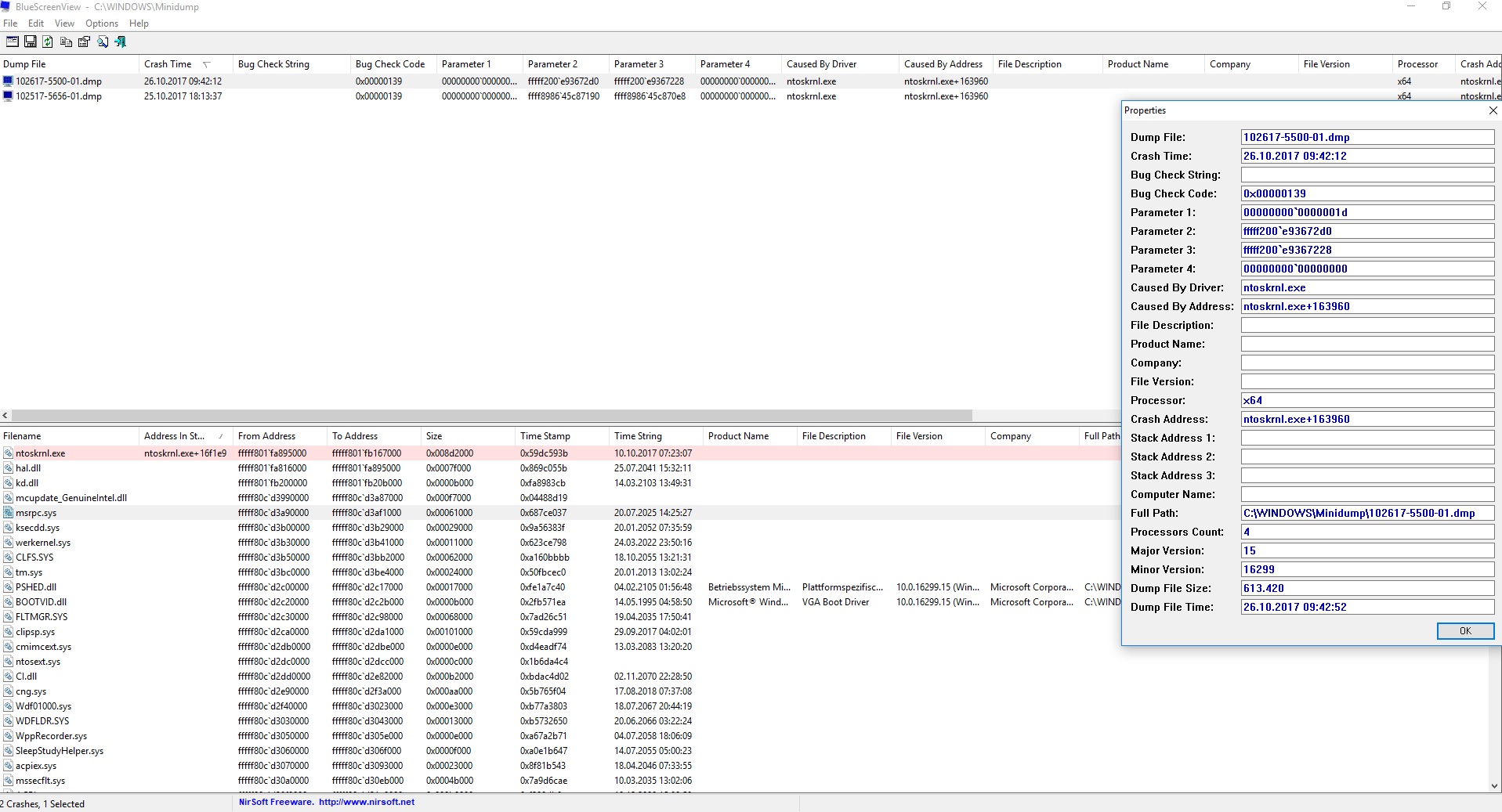

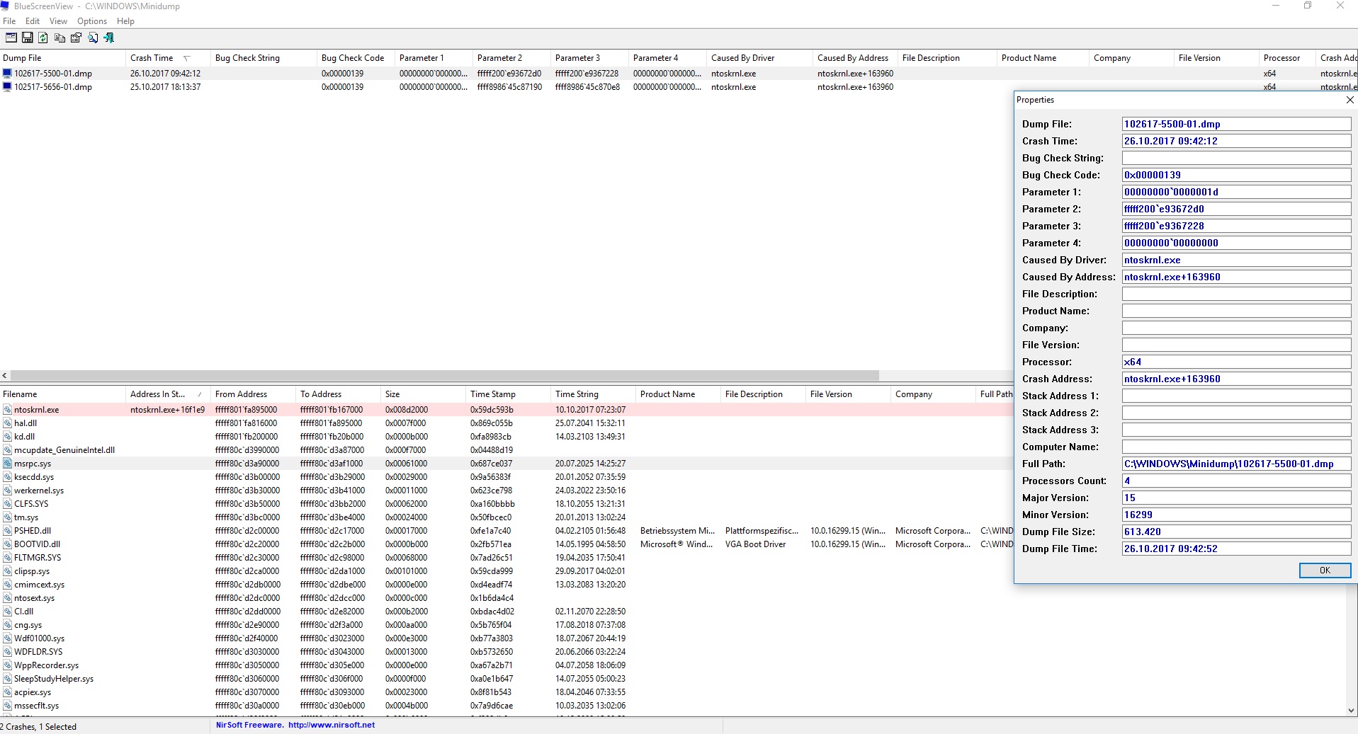

Versuch mal die dump-Datei mit Bluescreenview auszulesen!
Kannst auch im Betriebssystem einstellen kein Neustart wenn ein Bluescreen kommt. Dann kannst du ein Bild davon machen und es posten. man muss nicht immer Tools verwenden wenn das BS es selber kann.
Ich hoffe das ist das richtige.
Im Ordner C:/Windows/Minidump
befinden sich die Informationen zum blue screen
Die letzten fünf Files auf den Desktop kopieren.
Mit rar oder zip verpacken.
Hier im Forum hoch laden.
ntoskrnl.exe kann so ziemlich alles sein!

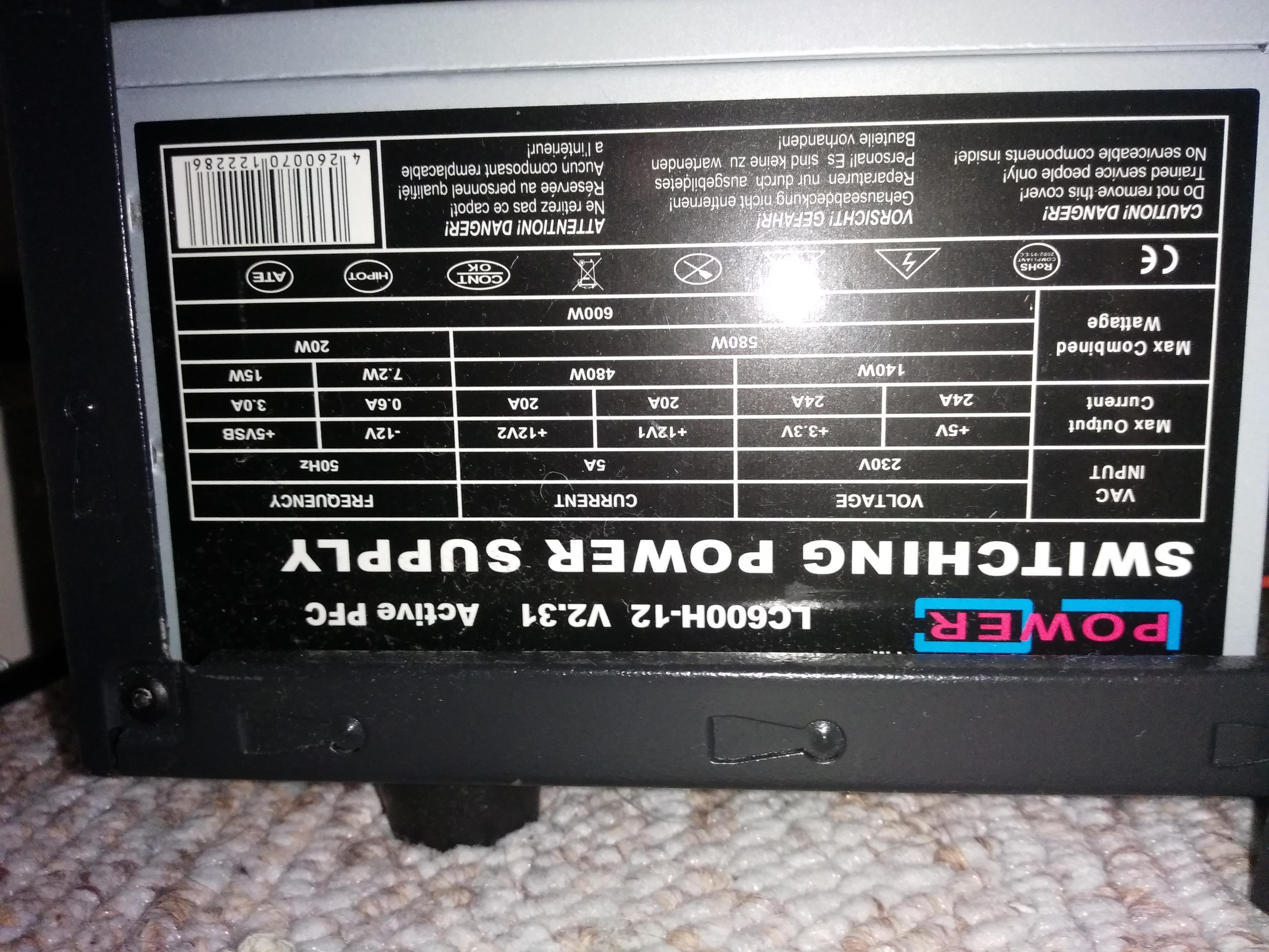

Wie alt ist das Netzteil? Wie lautet die Typenbezeichnung?
Beide Stopp Fehler sind identisch. Jedes mal ist der Treiber dxgmms2.sys abgestürzt.
Das ist ein Treiber der zur Grafikkarte gehört.

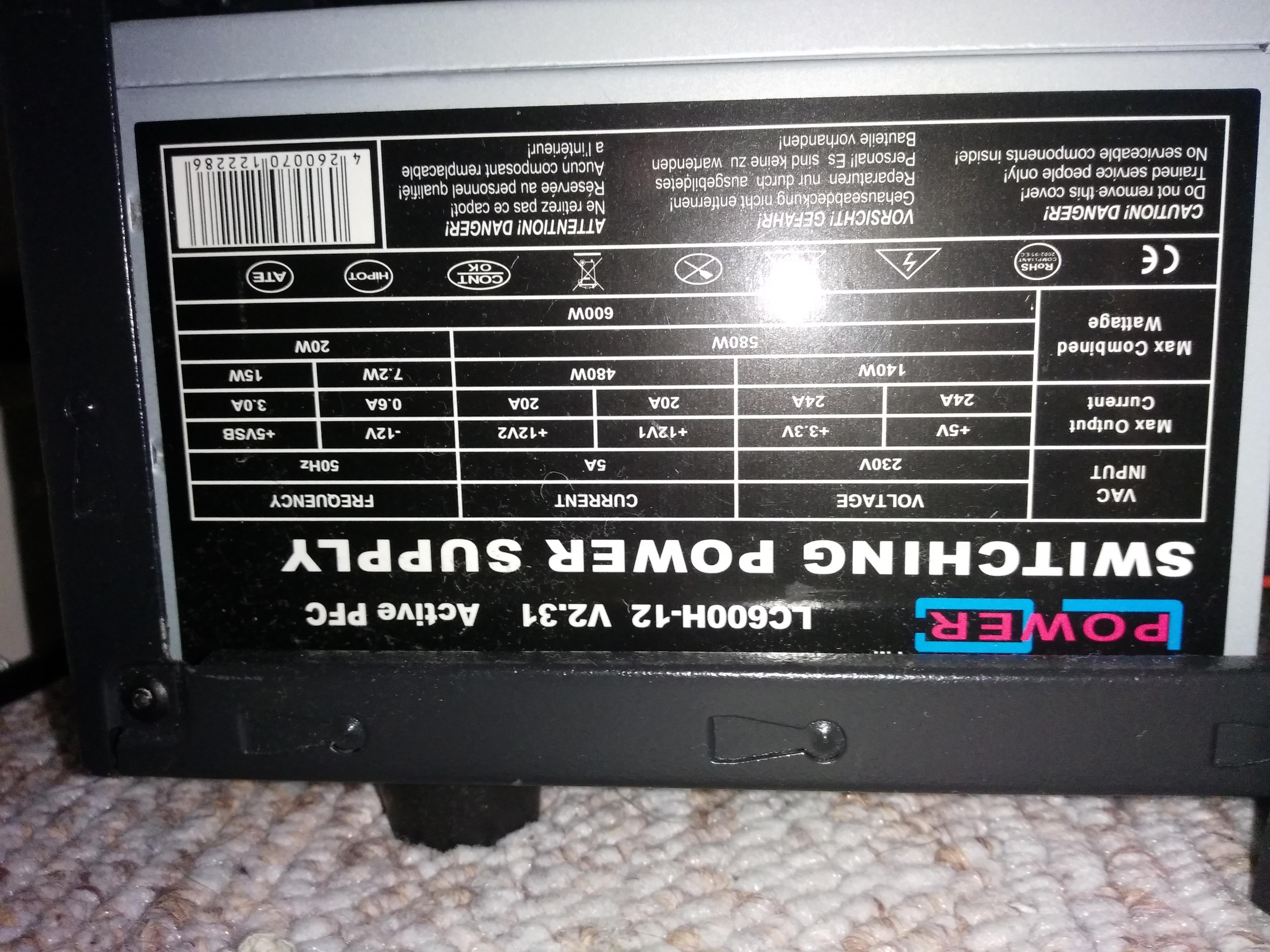

Ca. 3 Jahre und auf dem Bild ist es denke ich einfacher für euch zu erkennen.
Edit: Tut mir leid das es falsch rum ist, dachte ich hätte es gedreht =)

Bevor du die Grafikkarte verdächtigst, würde ich mal ein anderes Netzteil testen. Ein 600Watt NT für <30€ kann nichts ordentliches sein und bei schlechten Spannungswerten / Ripple / etc. läuft die HW nicht stabil ==> im besten Fall nur ein BlueScreen.
Danke ich werde beides machen. Ich gehe mit der Graka auf Nummer sicher und schicke die Wieder ein, desweiteren besorge ich mir ein neues Netzteil. Damit sollten die zwei offensichtlichsten Fehlerquellen ausgeschlossen werden.

ICh schicke den bluescreen als TXT in einer .rar datei mit da ich momentan probleme habe die dmp direkt als rar abzuspeichern.
