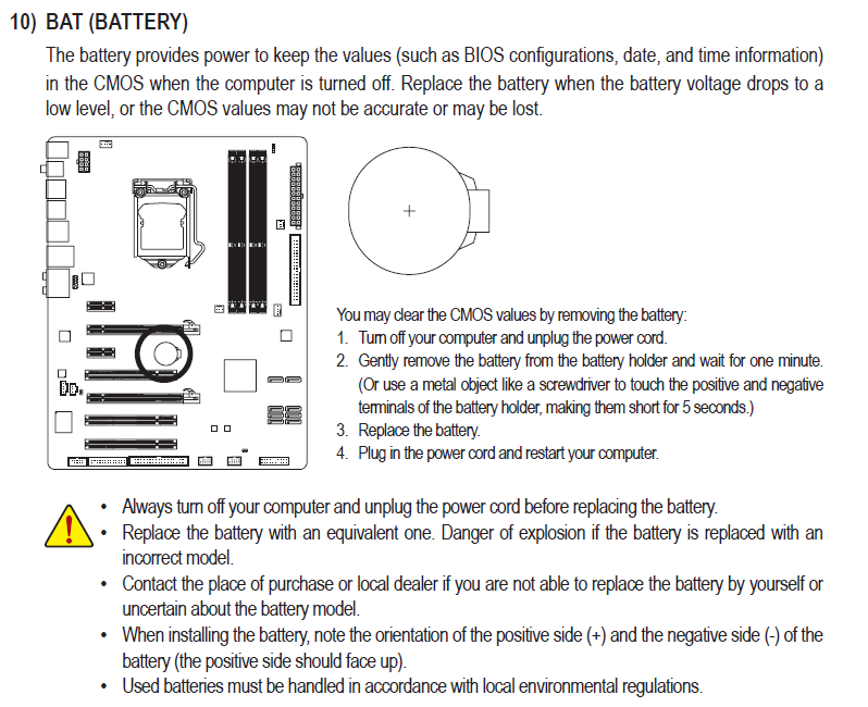

Hast du mal im BIOS/UEFI mal die "Optimized Setup Defaults" geladen und beim Beenden gespeichert ?
