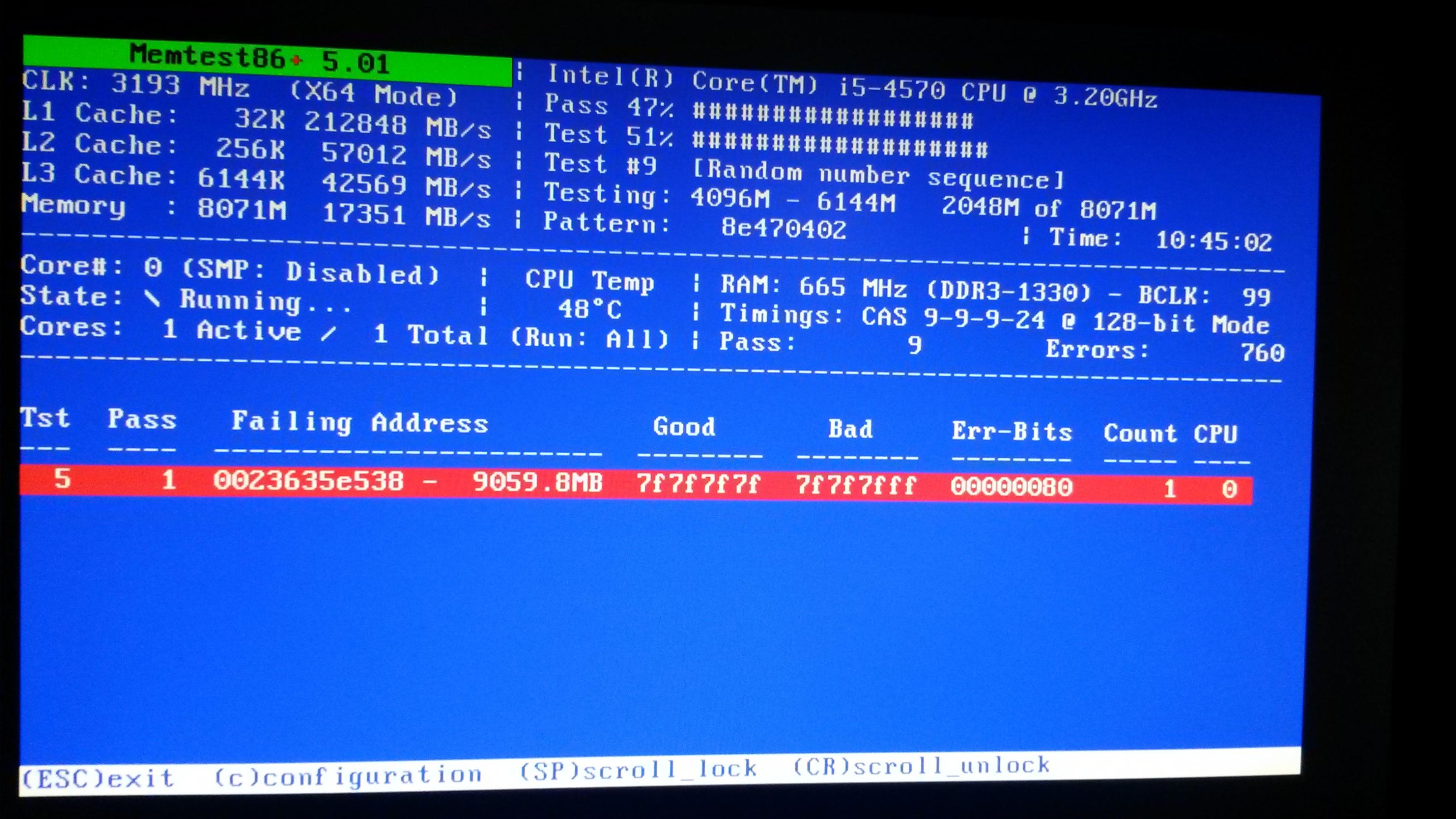

Hab Heute den ganzen Tag Memtest laufen lassen, nach fast 11 stunden 760 Errors also liegsts vieleicht am Ram??

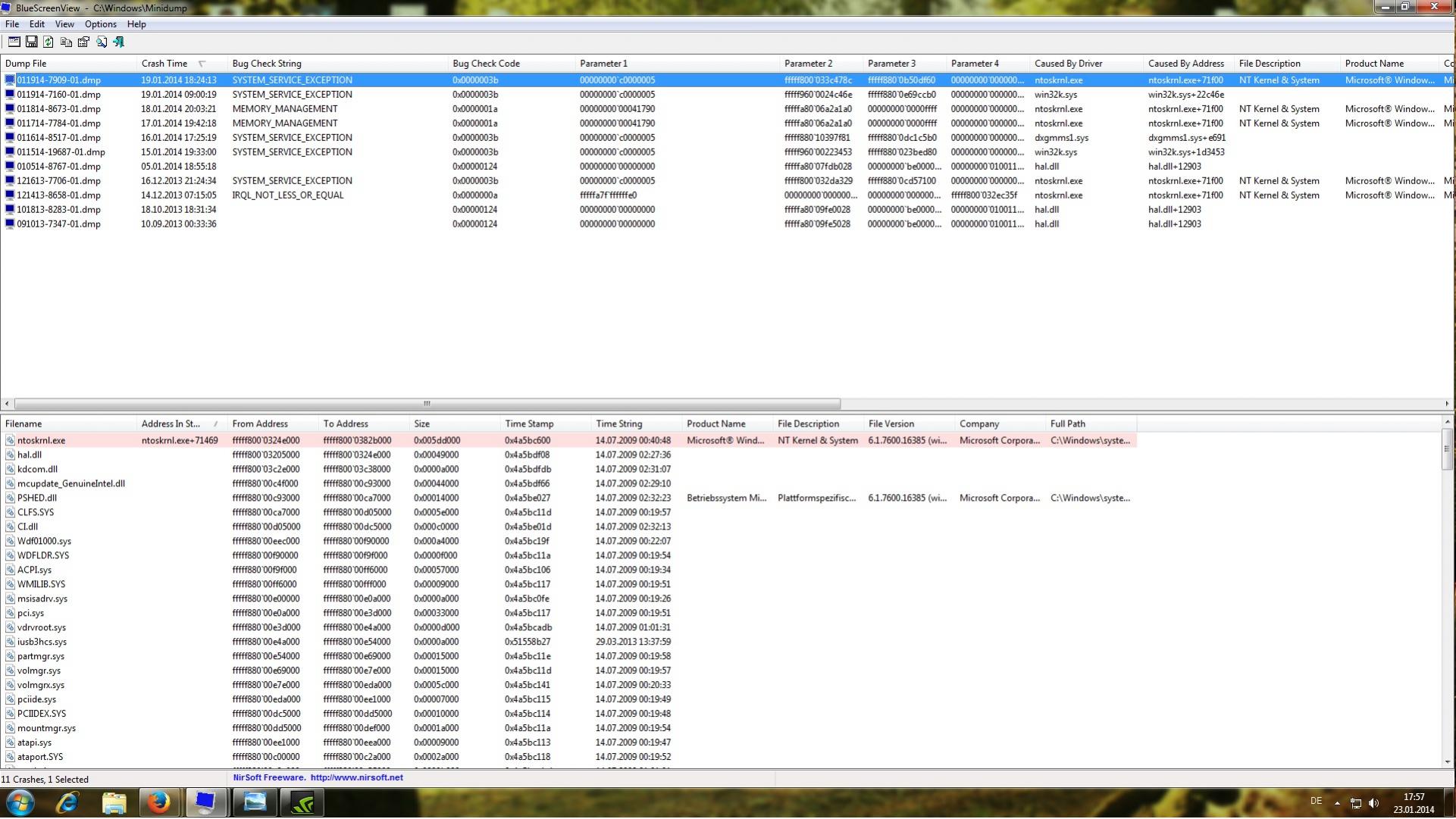

Häng auch noch ein Bild von den Bluescreens an.

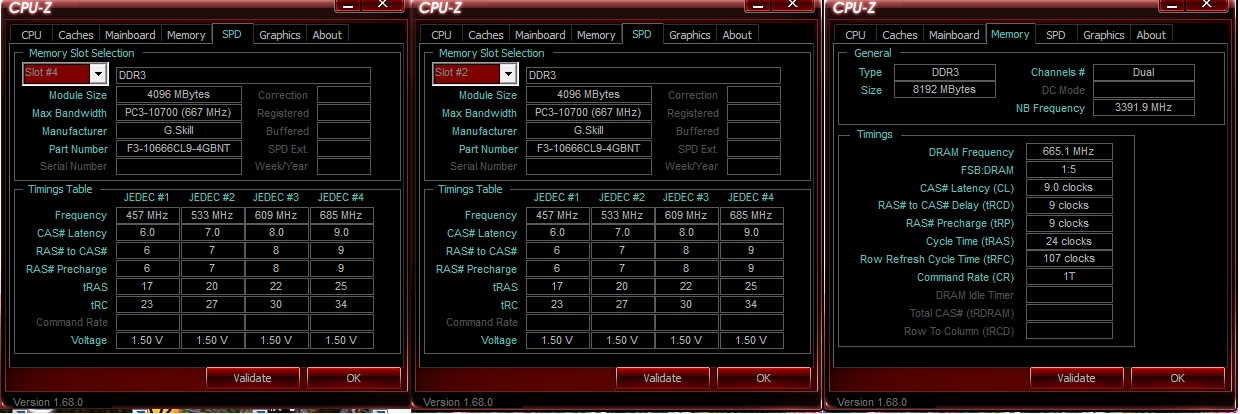

An der Ram spannung hab ich auch nichts geändert oder so, aber hier die sreens von Cpuz

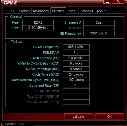

Command Rate = 2T einstellen -
Command Rate (1T/2T Memory Timing ) steht JETZT auf "1T"
Command Rate hab ich jetzt auf 2 T gestellt
aber diese TRFC0 und TRFC1 kann ich nicht Stufenweise einstellen, die steht imoment auf 107 und auto kann ich manuell beliebig änder aber nur zahlenweise halt.
