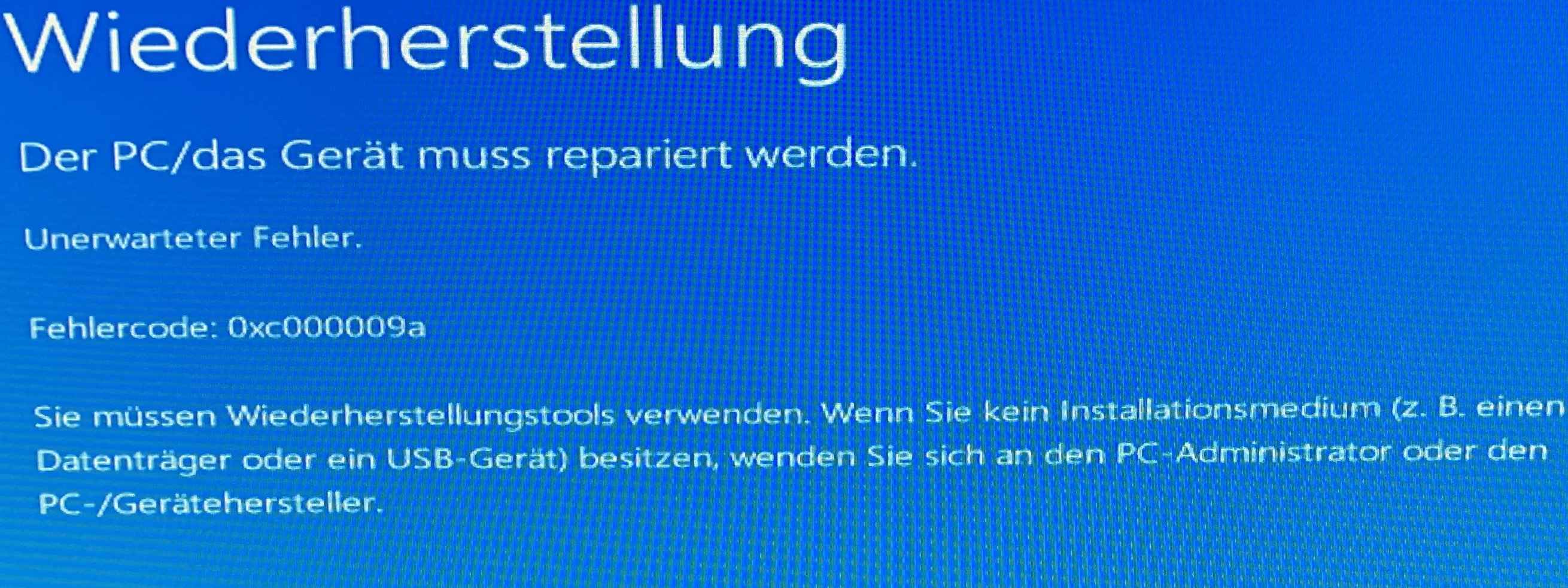

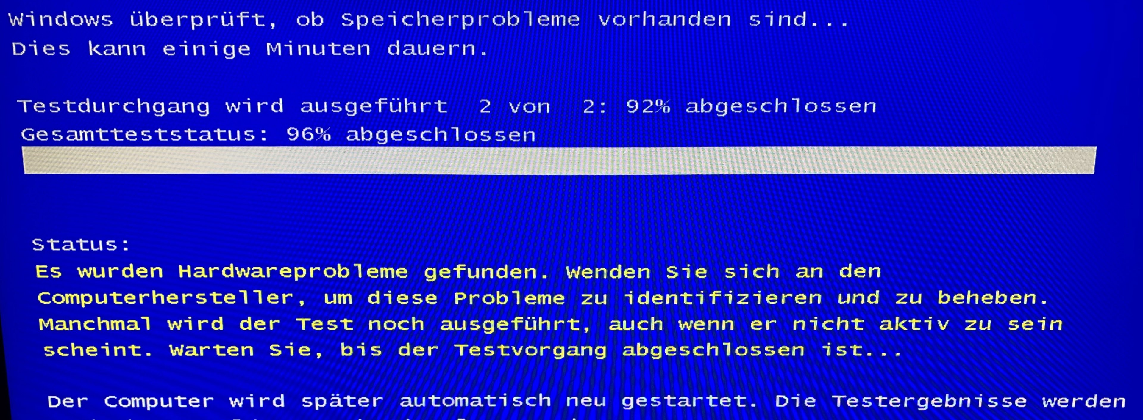

Hallo, ich bin grade auch auf der suche, hab das gleiche problem.
bluescreens mit den selben fehler codes und games chrashen die ganze zeit. hab so scans laufen lassen, die meinen, daten beschädigt sind, desswegen festplatten gelöscht und windows neu aufgesetzt.
Lass mal dein memory über windows start menü und dann windows speicherdiagnose überprüfen. bei mir kamen dann diese meldunge (bildanhang), glaube der arbeits speicher ist hin oder ?
hab ein corsair vengeance rgb pro 32 gb kit drinn.

Kann ich einfach ein neues Kit kaufen und drauf stecken ? Oder werde ich dann in 2 Monaten das selbe Problem haben..
Kann ich das Kit zurück schicken ? Hab es bei alternate geholt glaub ich.
bin ich selber dran Schuld, dass der Arbeitsspeicher hinüber ist ? Oder hatte ich jetzt Pech
Was kann ich anders machen damit das nicht mehr passiert ?
hab ich was beim zusammen bau verhauen?
Ich verstehe halt nicht ganz wie es dazu kommen konnte.

uhm würde mich nochmal kurz ein mischen, habe jetzt per ausschluss verfahren den defekten riegel gefunden. kann ich den jetzt einfach zurück schicken und per garantie nen neuen anfordern ? ist ja erst 2 monate alt. oder soll ich lieber direkt auf ein anderes kit wechseln, idk hab halt alles von aorus ausser den ram..
danke schonmal
das kit ist ein produkt.
d.h. das gesamte kit wird getauscht.
zwei monate, das ist ein gewährleistungsfall, d.h. der händler ist in der pflicht.
