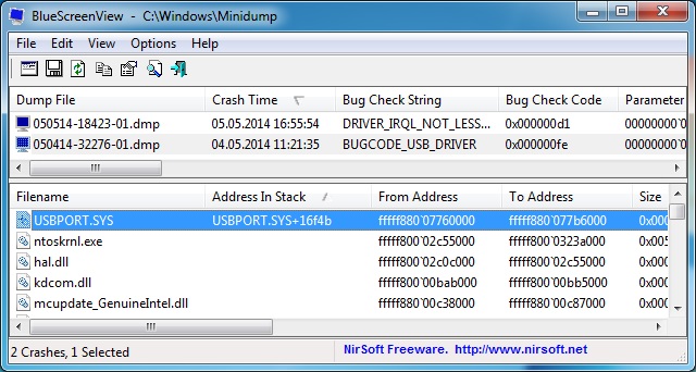

Hallo zusammen!
Ich habe mir vor ca. 1 1/2 Jahren einen PC bei hardwareversand.de zusammengestellt und bauen lassen. Folgende Bauteile
- Bitfenix Shinobi Midi Tower
- Gigabyte GA-H77-D3H
- Intel i5 3450
- 8 GB RAM
- Powercolor Radeon HD 7870 PCS+
- Seagate Barracuda, 1TB
- SD-Kartenleser
- LG Bluray-Laufwerk
- LG CD/DVD-Laufwerk
- USB 2.0 PCI-Karte
- Firewire PCI-Karte
(Die PCI-Karten und das BD-Laufwerk wurden nachträglich eingebaut, waren allerdings schon für einige Monate in Betrieb)

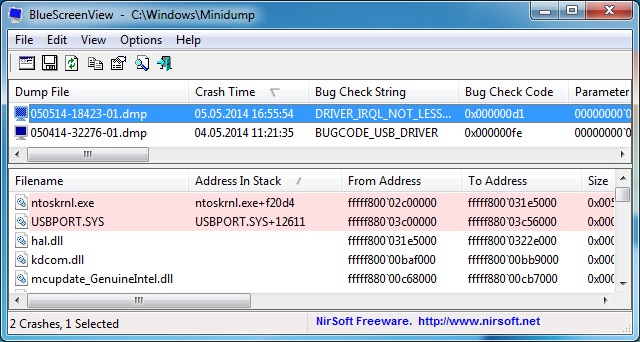

Vor einer Woche habe ich dann mal das Kabelgewirr hinterm Schreibtisch entfernt und alles sorgfältig und ordentlich neu verkabelt, danach lief das System auch schon einige Tage. Daraufhin das System neu aufgesetzt und Zack -> Der erste Bluescreen. Daraufhin hatte ich die Vermutung, dass das Problem ein voll belegter USB-Hub war, der wohl überlastet war, also noch einmal das ganze System neu aufgesetzt, trotzdem das selbe Ergebnis. Die Bluescreens traten meist bei Programminstallationen auf. Die INF-Treiber und auch alle anderen Treiber sind auf dem neusten Stand.
Ich weiß nicht, woran es liegt, aber seit ich den PC erhalten habe, machen die Front USB-Ports des Gehäuses Probleme. Vom Frontpanel kommen zwei Stecker: Einmal der USB 3.0-Stecker, aus dem dann ein sehr kurzer Stecker mit der Aufschrift "USB 2.0" kommt (Aus dem blauen Stecker für das Mainboard). Dazu kommt vom Frontpanel noch ein zweiter Stecker, auch mit der Aufschrift "USB 2.0". Wenn dieser jedoch an das Mainboard angeschlossen wird, lässt sich der PC nicht mehr starten. Die USB 2.0 Ports am Gehäuse funktionieren gar nicht, beim USB 3.0 Port werden 90% der Geräte als "Unknown Device" angezeigt.
Seit ca. 1 Monat wird auch meine externe 3TB Seagate USB 3.0-HDD Festplatte mit einem USB 3.0 Verlängerunskabel ständig getrennt und wieder erkannt, allerdings nur an USB 3.0 Ports.
Irgendwo scheint da wohl der Wurm drin zu sein, ich hoffe mir kann jemand helfen, ich habe schon alles versucht!
Beste Grüße,
Jannis
Wenn du schon von Anfang an Probleme mit den Front-USB Steckern hast und sogar der komplette PC nicht startet, wenn du den Frontstecker mit dem Mainboard verbindest, würde ich mal auf nen Hardwaredefekt tippen.
